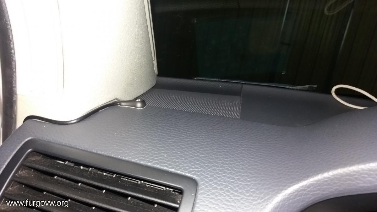

En mi caso me funciona bien, tanto para túneles cortos y bastante iluminados encima del salpicadero, aunque seguiré probando.
Yo tengo la idea que para pasar la ITV, lo pienso retirar ya que no es dificil para no complicarme la vida.
Yo lo he puesto en la parte inferior izquierda de la luna, pegado a la propia luna mirando para dentro, y se me ilumina genial al entrar al garaje o a un túnel.

Entiendo que si lo que quiero es que las luces se enciendan siempre al arrancar, solo tengo que dejar el sensor al lado de las conexiones ( por ejemplo ) y poner el selector en modo auto.
¿ verdad?
Gedeon
Si, pero vas ha tener mucho desgaste en las ópticas.
Creo que puede ser mejor colocar el sensor como le tengo yo, y ponerle un pequeño trozo de cinta aislante, con lo cual lo puedes quitar y poner a tu gusto
