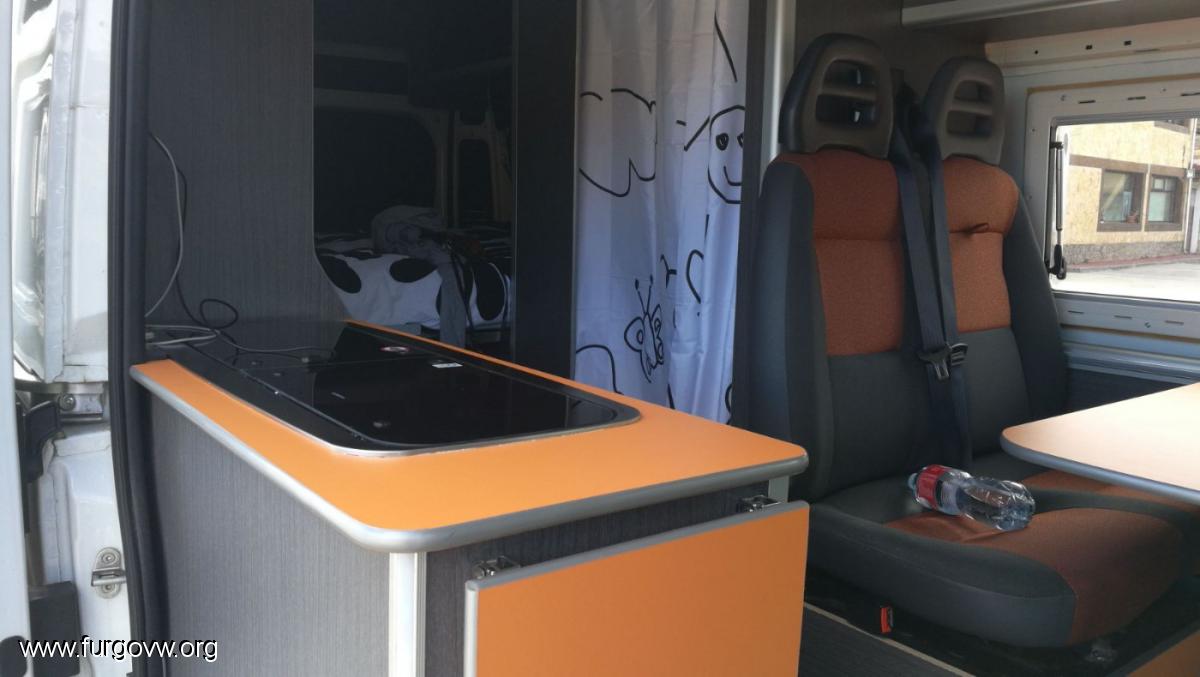

Hola a todos, después de presentarme en el hilo de presentaciones me animo a mandarle unas fotillos de mi furgo, llevo con ella 1 semana y aun no le he hecho nada pero mi intención es ponerme a ello cuanto antes.
Les dejo por aquí unas fotos de la furgo en su estado actual:
Exterior:
Interior:
