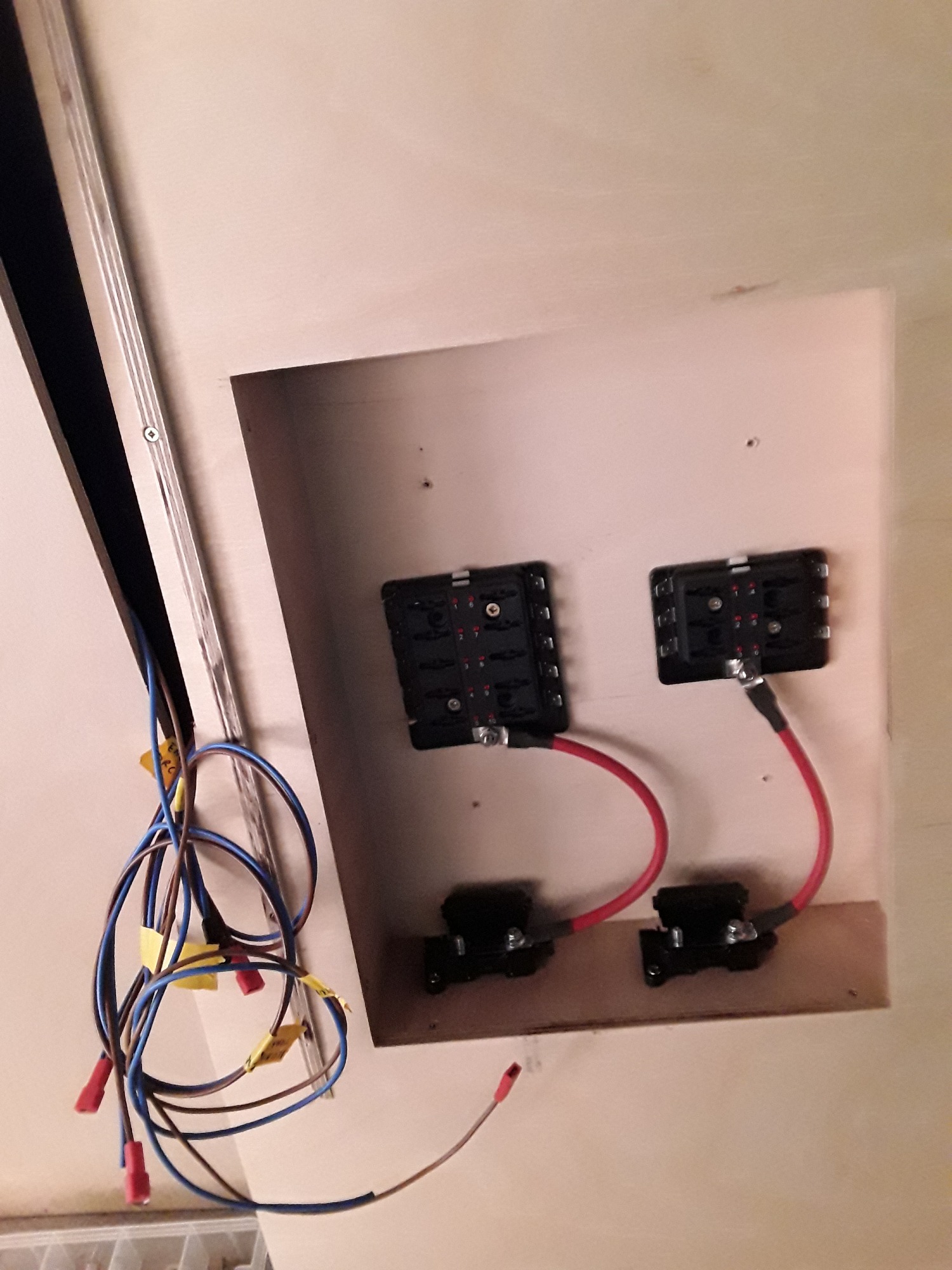

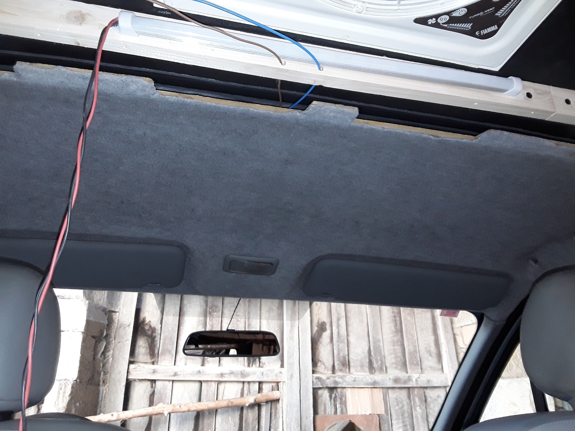

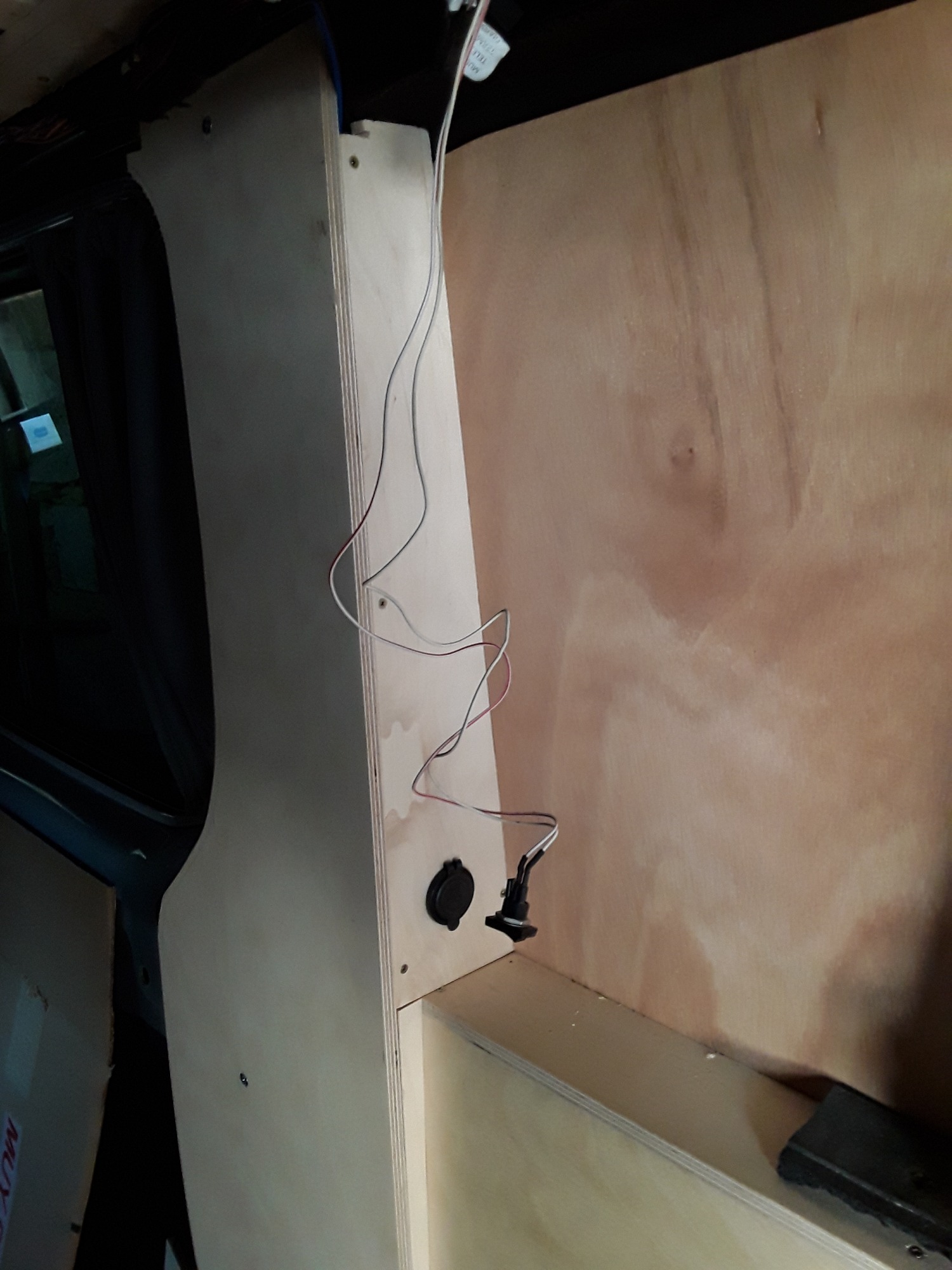

Pues aprovechando estos días que tengo ratos libres sigo avanzando poco a poco. Ya tengo varios de los enchufes colocados y pasado todo el cableado, he empezado a poner las cajas de fusibles y también he vuelto a colocar el techo de la cabina tras pasar el cableado nuevo que la luz la voy a poner con la bateria auxiliar y no con la principal.
También le he dado 2 manos de tapaporos y una de barniz a la mitad del friso de la furgoneta que lo he desmontado para hacerlo más cómodamente. En función de cómo lo vea mañana a la mañana le doy una segunda mano de barniz o lo dejo así durante unos años

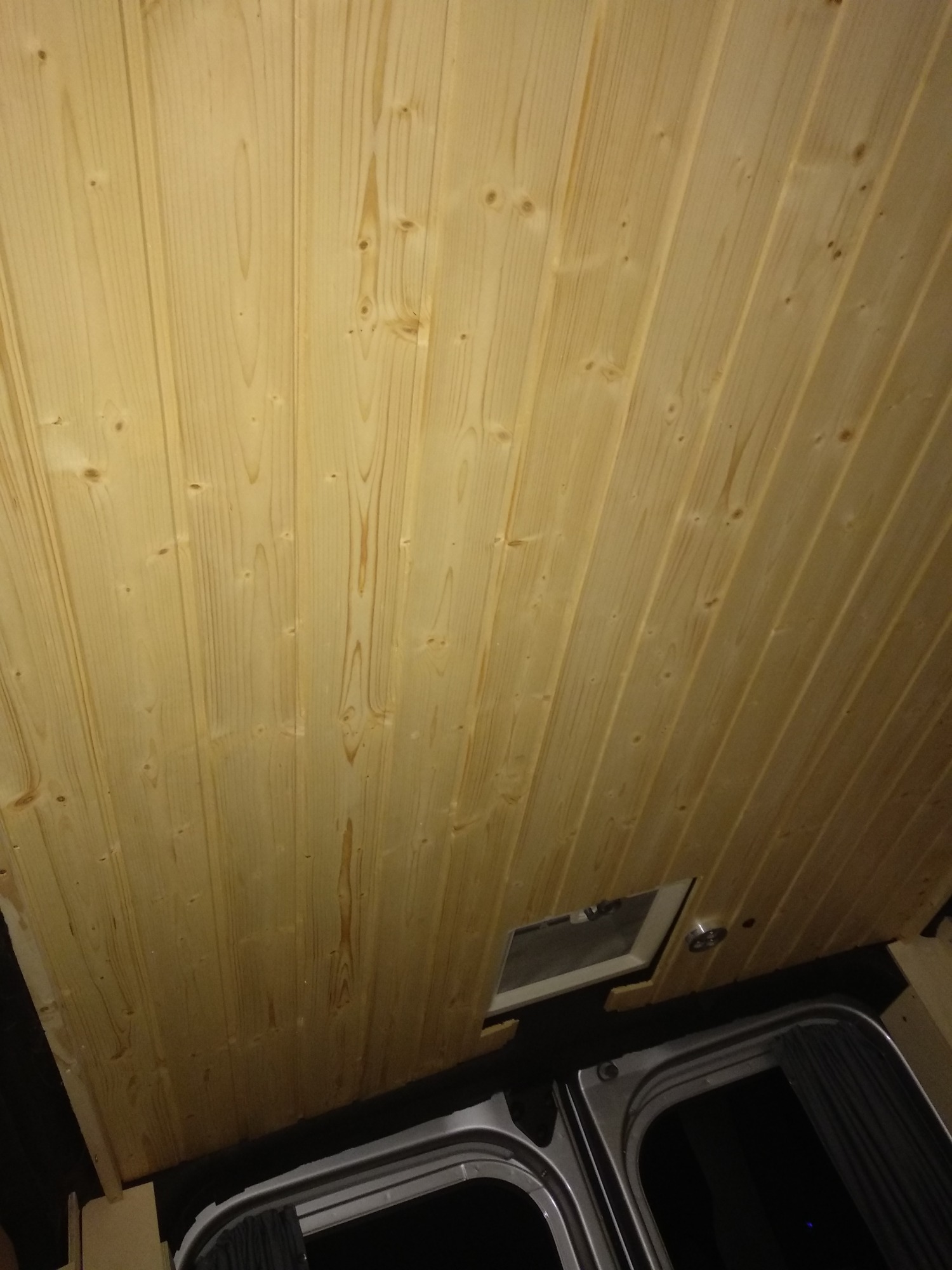

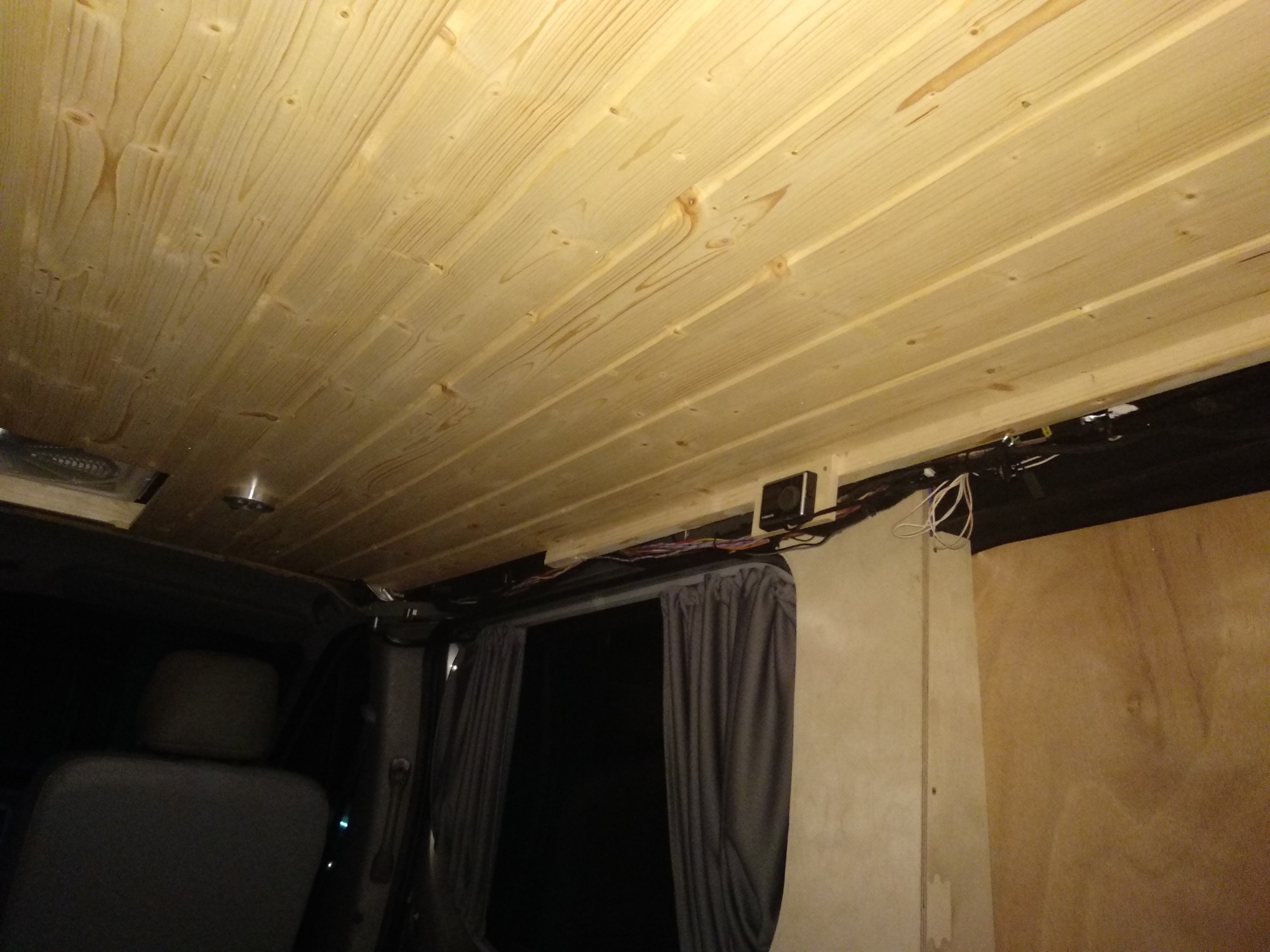

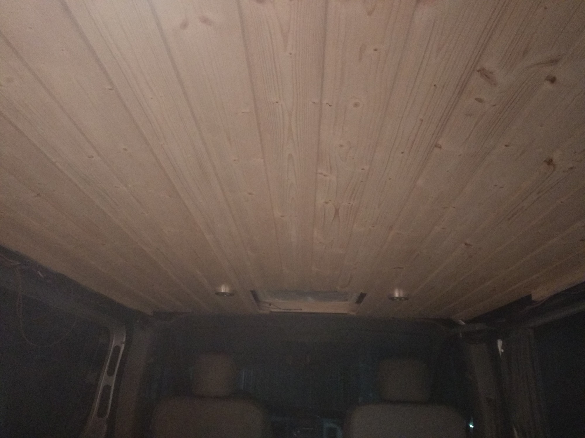

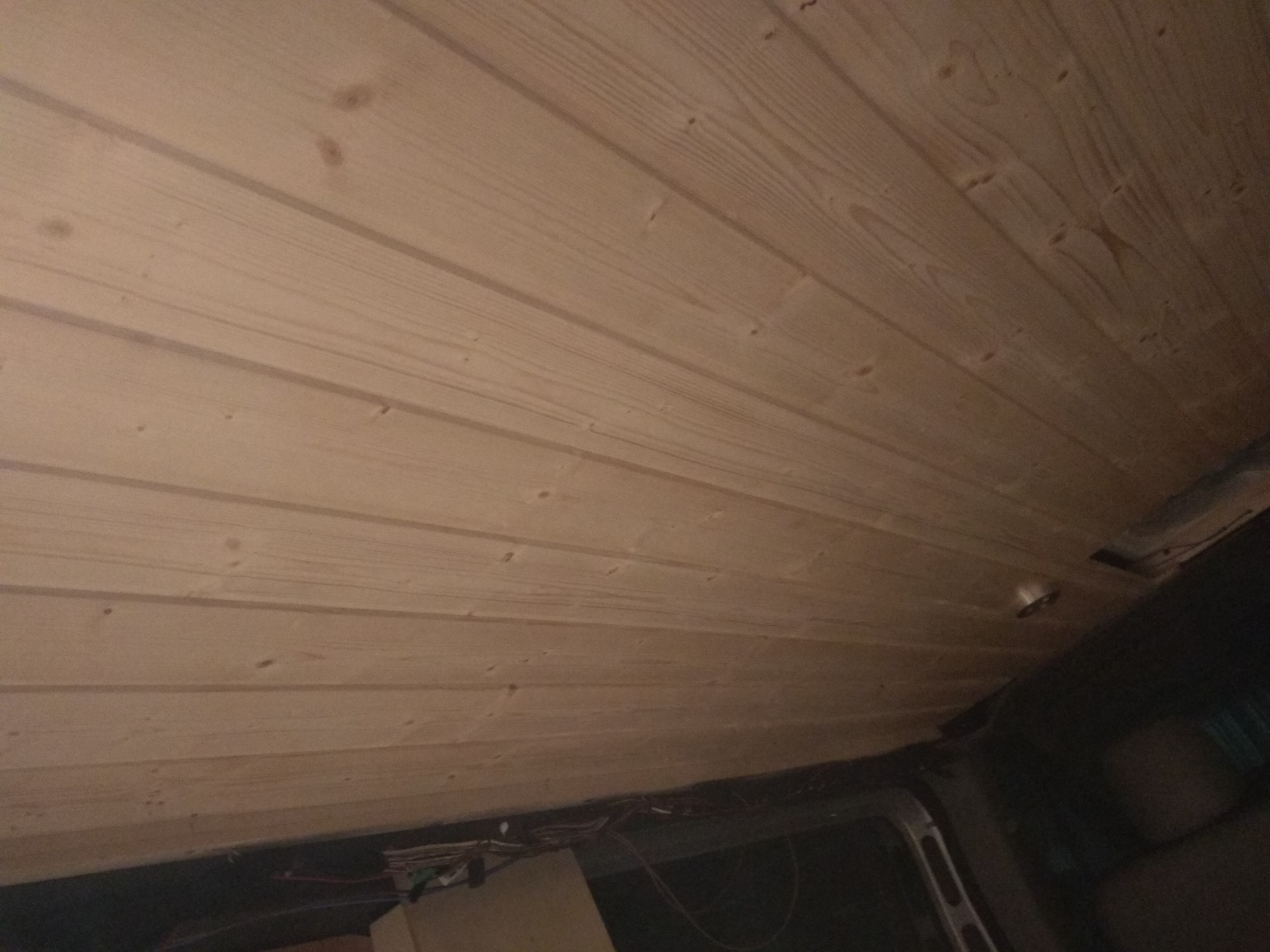

Ya tengo el friso del techo y los 3 focos colocados como van a ir definitivamente.  También lo barnices con 2 manos de tapaporos y 2 de barniz incoloro para exterior para protegerlo todo correctamente.
Ahora durante estos próximos meses no podré realizar avances ya que no podemos ir a Burgos.
Os iré comentando los próximas cosas que vaya realizando.

Te ha quedado muy bien! .bien  .palmas
karpintxiki
Cita de: Kiyo74 en Enero 14, 2021, 21:04:31 pmTe ha quedado muy bien! .bien  .palmas
Gracias. Me falta rematar con las claraboyas con un esquinero de abeto también que le voy a poner y luego hacerle en los laterales los dos cajones de alante atrás que voy hacer por donde va todo el cableado.
