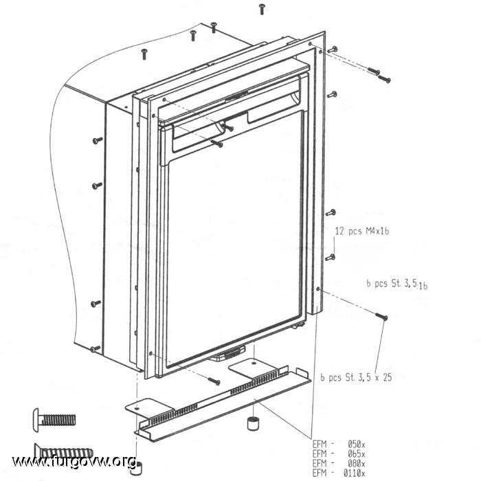

Imagen nº10
Página 95 últimas 5 flechitas

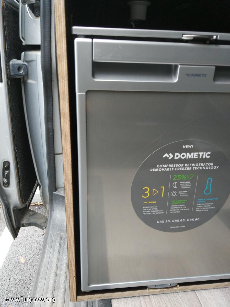

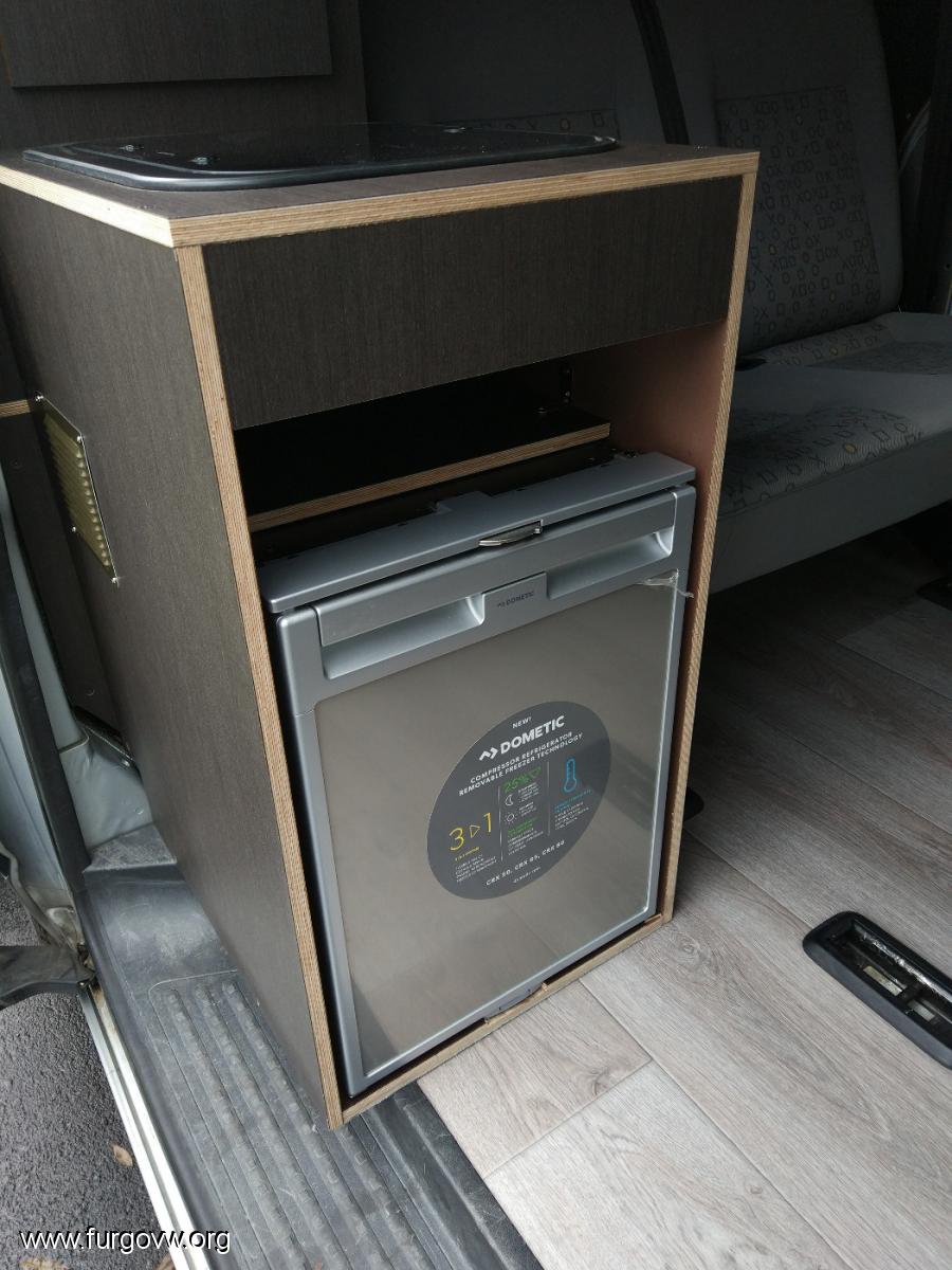

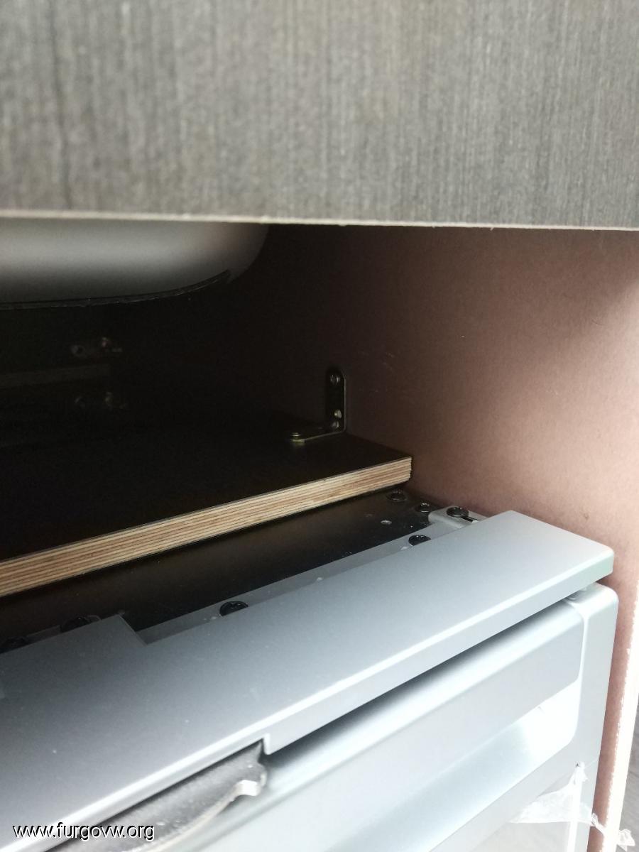

Sigo con el tema de anlcar la nevera, y de momento antes de agujerear el frigo lo he sujetado con un tope superior y encajado en unos huecos para las patas de goma, quedando asi:
Aun asi, seguramente lo ancle con los tornillos, pero en el manual no pone que tipo hay que usar y ademas queda un pequeño huevo de 1cm entre la nevera y la madera, se podra hacer igualmente?
Alguien que lo haya instalado de esta manera que me pueda orientar?

Ese cm lo puedes rellenar con un taco de madera asi kedara solidario. La base puedes hacer u os topes para las patas ke no las dejen moverse pero respetes la altura de estas para ventilacion. Al poner la tabla de arriba ya no podra moverse

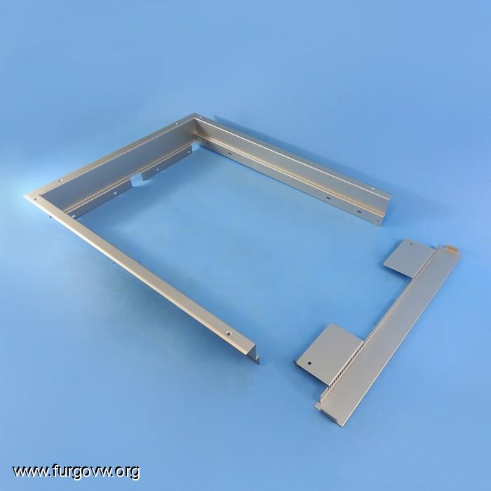

A parte de la solución de bezanuco que se me había pasado por alto tras haber leído las instrucciones sin haber visto los gráficos del principio, se puede instalar un marco para unir la nevera en la cara frontal del mueble. Adjunto un par de imágenes, a ver que os parece esta otra opción. :roll:
