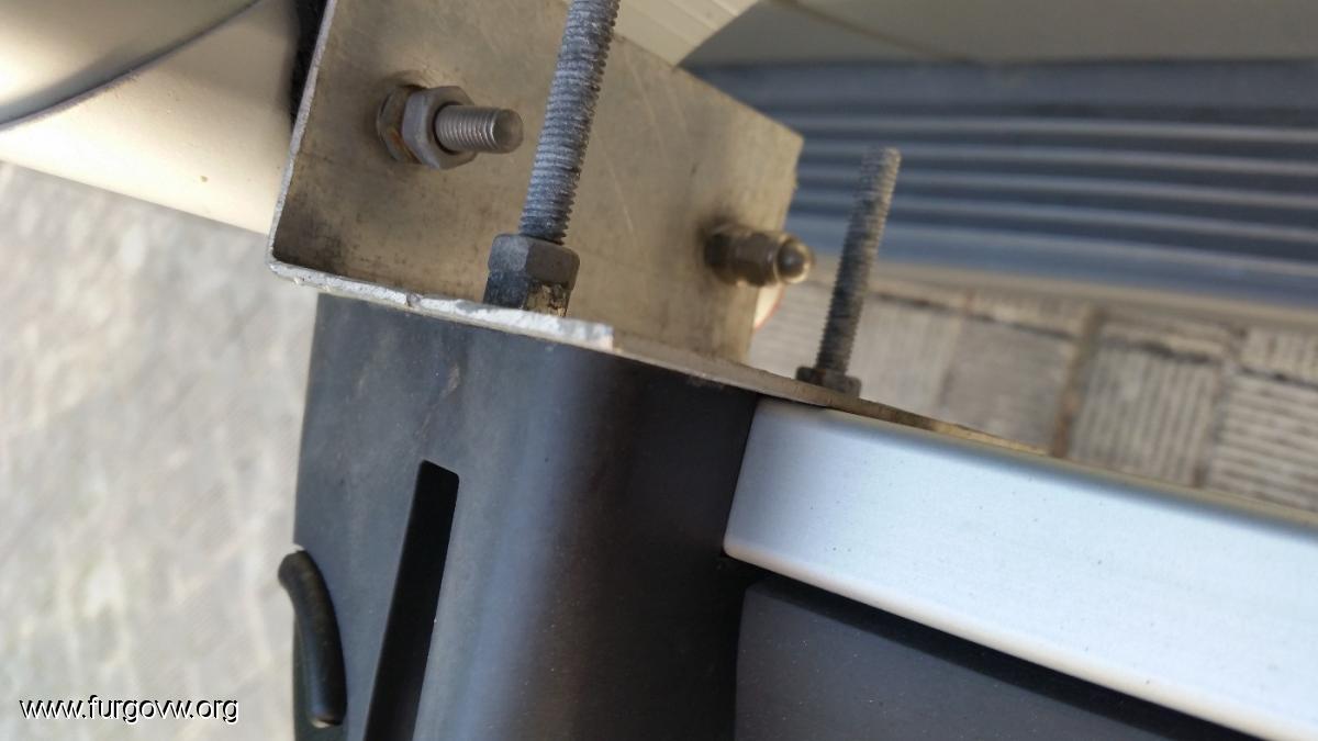

Lo que hice es desmontar los tornillos que llevaba de serie el portabicis y poner unos tornillos mas largos.
Para el porta-esquis inferior unas escuadras de aluminio de 3 mm que hice plegando chapa con un tornillo de banco. Luego le taladre los agujeros con las medidas donde van los tornillos del portabicis en un ala y del porta esquis en el otro, tal y como se ve en la foto.

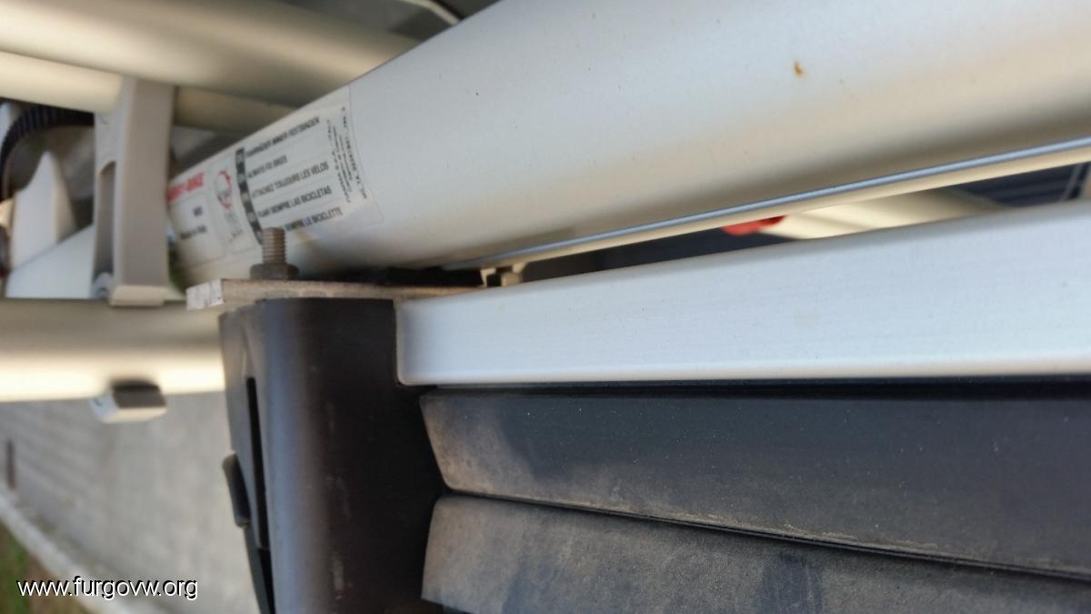

Para el portaesquis superior fabrique una tuerca cuadrada con chapa del espesor del carril y taladro y macho de roscar metrica 4 o 5 no recuerdo y atornille una pletina con 3 agujeros. El del centro avellanado para atornillar la pletina a la tuerca cuadrada y 2 simetricos respecto al centro con la medida de los agujeros del porta esquis. Tal y como se ve en la foto.
Finalmente me quedo asi
En el porta esquies inferior coloque un taco de goma ente el portabicis y escuadra para no aplastar los tubos contra la escuadra y que se adapte del diametro del tubo al plano de la escuadra.
