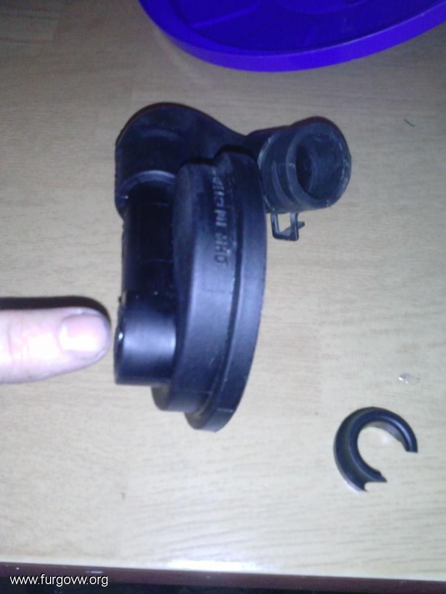

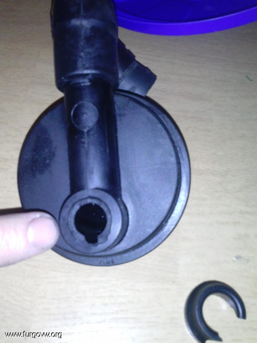

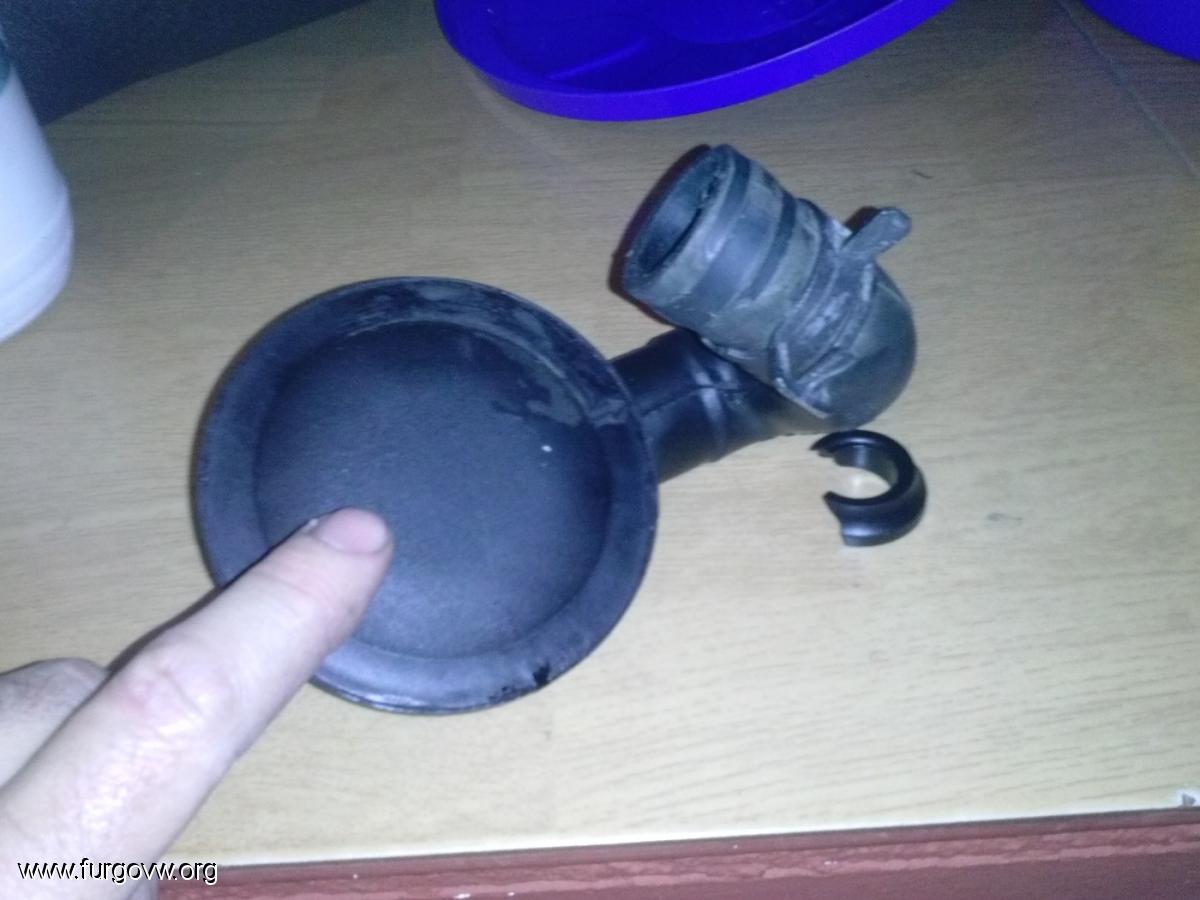

Fui por la perdida de potencia de mi t4 102cv acv a la vw y me dijeron fallo de Centralita  y no podian hacer nada. la rf 074906021 .la desmonte y encontré un tubito por dentro rajado lo sustituí y aún así sigue sin potencia , revise todos los tubos repare la válvula n75 por la parte del vacio que hacía que se entendiera la luz de los calentadores parpadeando y mi duda es si es necesario una vez reparado el tubo entrar en la centralita y resetear  o algo así ?

Gracias por contestar no el testigo se apagó cuando limpie la n75 y llevaba años con el testigo parpadeando y se apagaba al tocar el freno . Es que al ver el tubito roto roto en la centralita pensé que por fin había dado con el fallo ahora me queda la duda si se eliminó el fallo de la centralita
