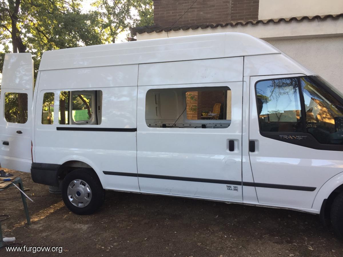

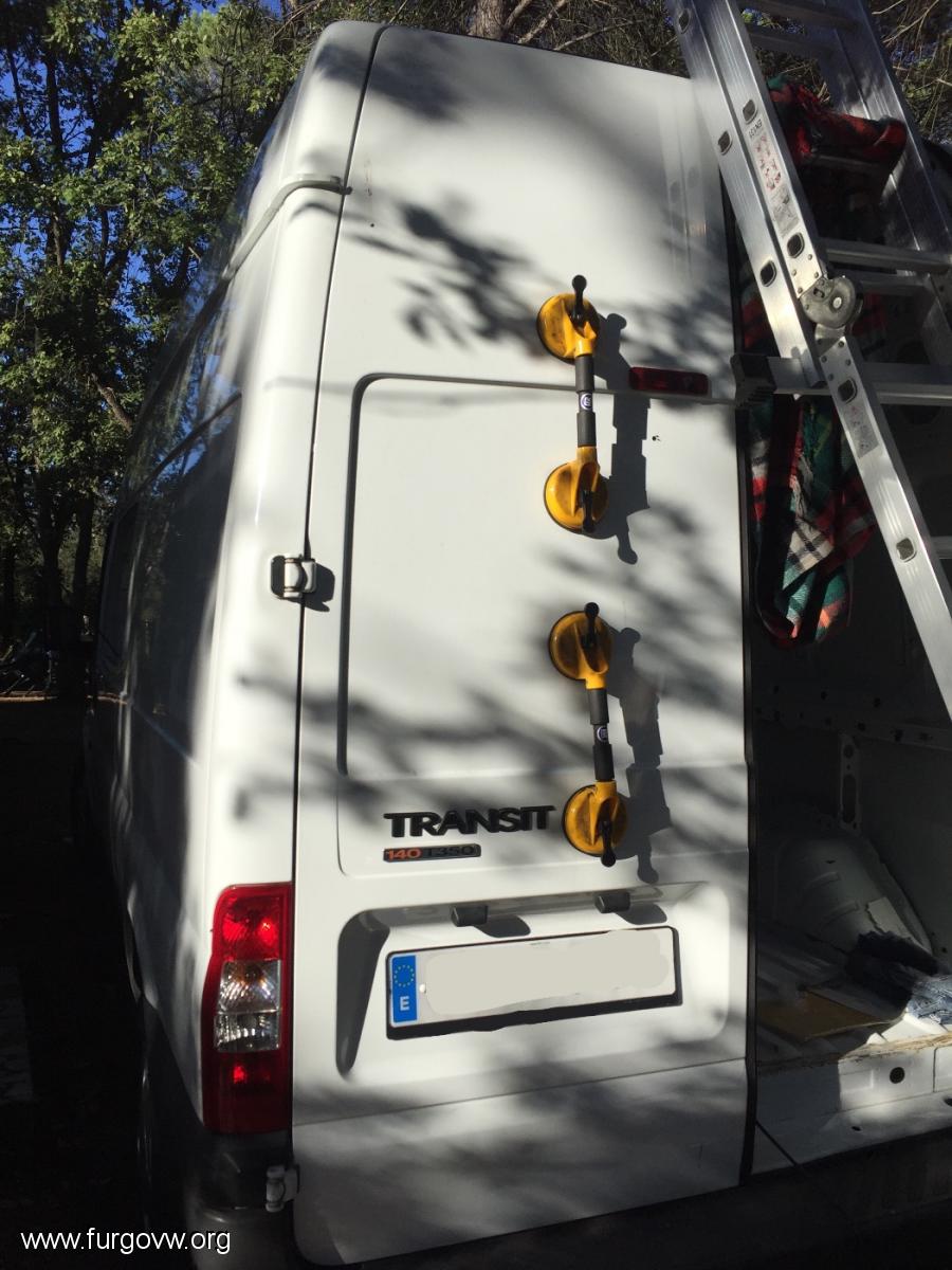

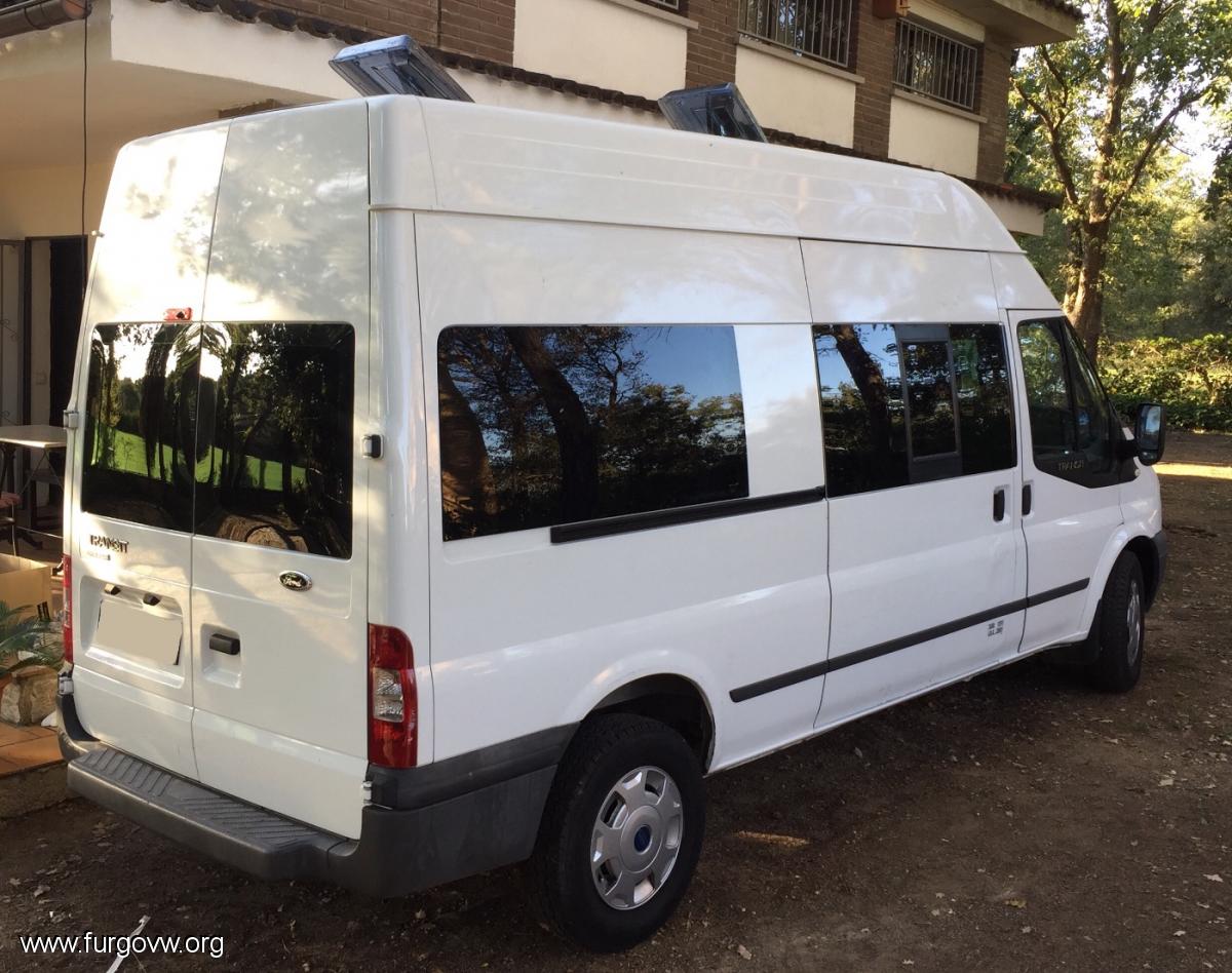

Tras darle muchas vueltas, leer mucho, hablar con "homologadores", e decidido ponerle 6 ventanas detras originales de transit.

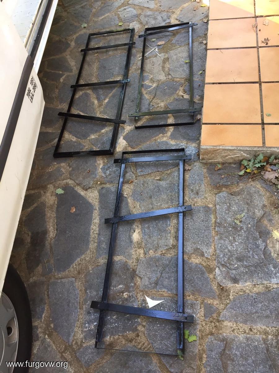

Localice una ambulancia de desguace, en toda una tarde pude negociar un buen precio por el lote, con la condición de que estaría con ellos para sacarlos. .discusion Así podía verificar el estado de guías, o deterioros de los cristales.
Tras mucho sudor, picadas de 1000 mosquitos y mucha paciencia conseguí esto...
.baba .baba
Esperando Sika para empezar el colador..... .loco2

Lo de comprar ventanas originales de desguace lo he pensado para muchas cosas que me pasan por la cabeza. Cuanto es un buen precio? Si no es infiscrecio
Si currar fuese algo bueno los ricos no nos dejarian ni acercarnos al trabajo.
xavilis
Hola Txuan!
Pues por internet, entre 60€/50€. En desguace llevandote mas de uno me han salido a 35€/40€ por cristal.
En breve me pongo a hacer los 9 agujeros a la furgo :-\ ya os contare... se aceptan briconsejos  .loco2 .loco2 .ereselmejor

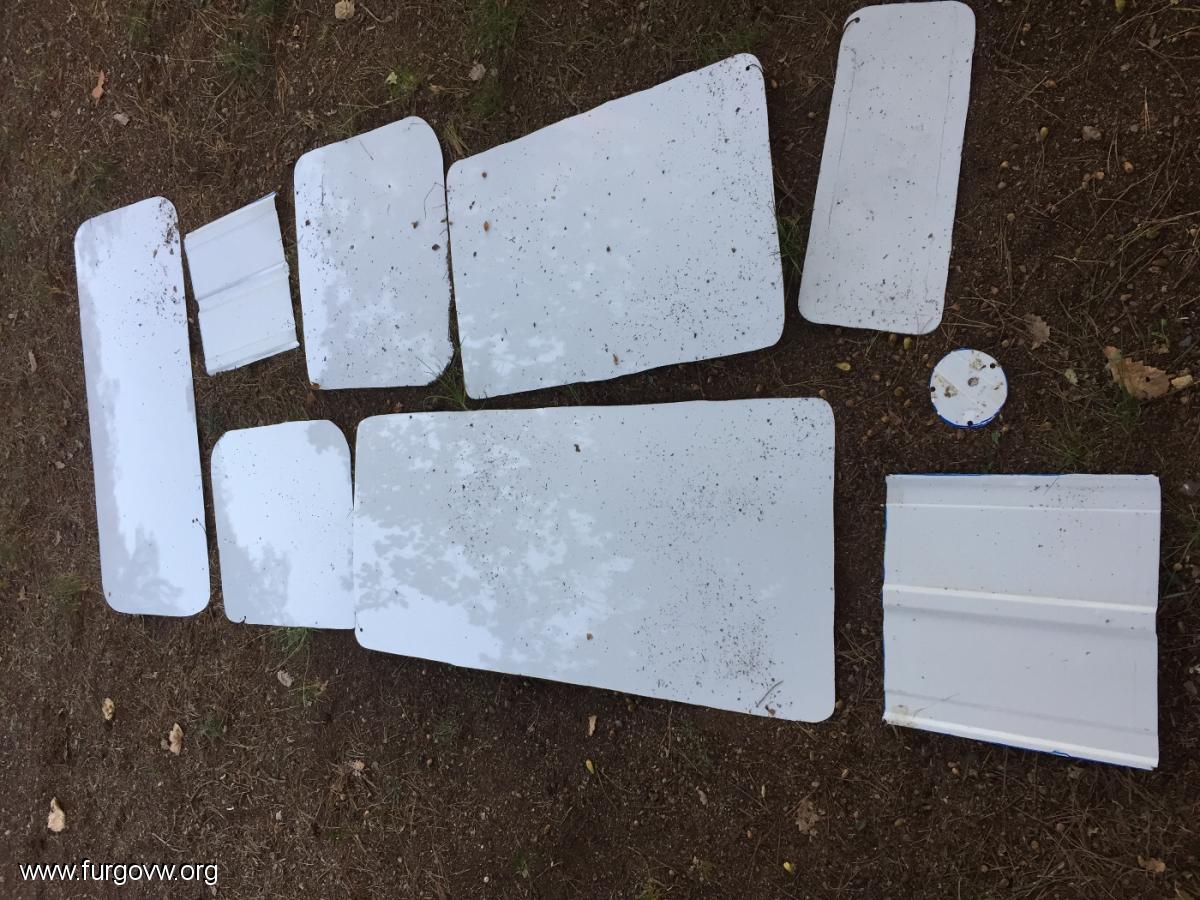

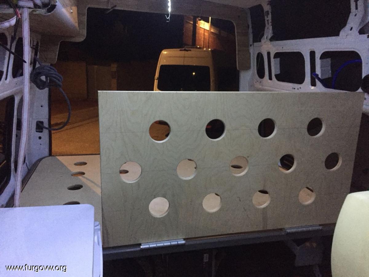

Fin de semana de muchos agujeros  .loco2
Las piezas que sobran......
El resultado...............  .baba

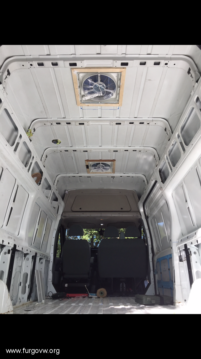

Pronto aislamiento.... pasar cables....suelo....
***EDITADO POR MODERACIÓN***  Por favor, te rogamos que leas las normas del foro.

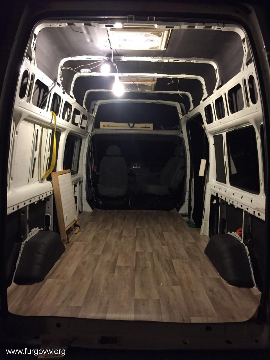

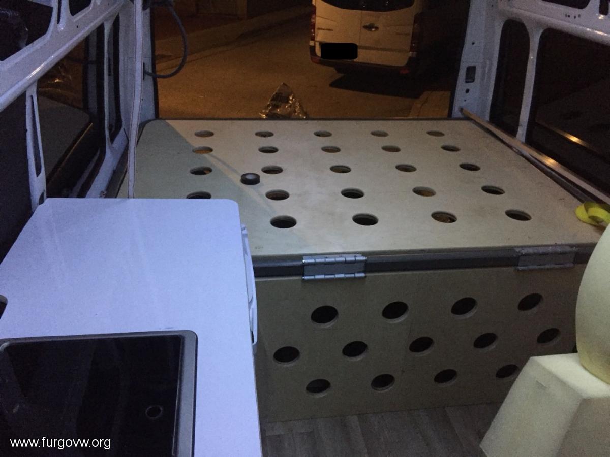

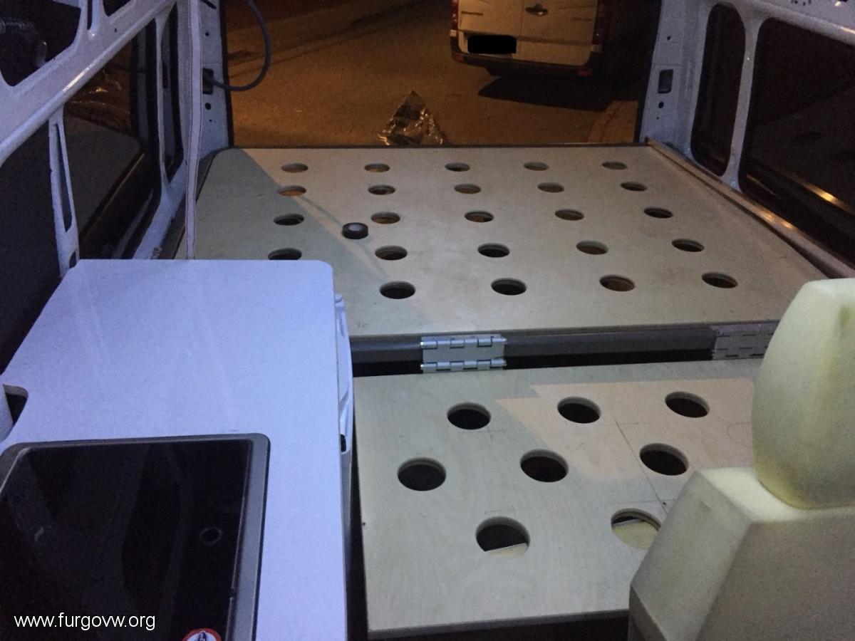

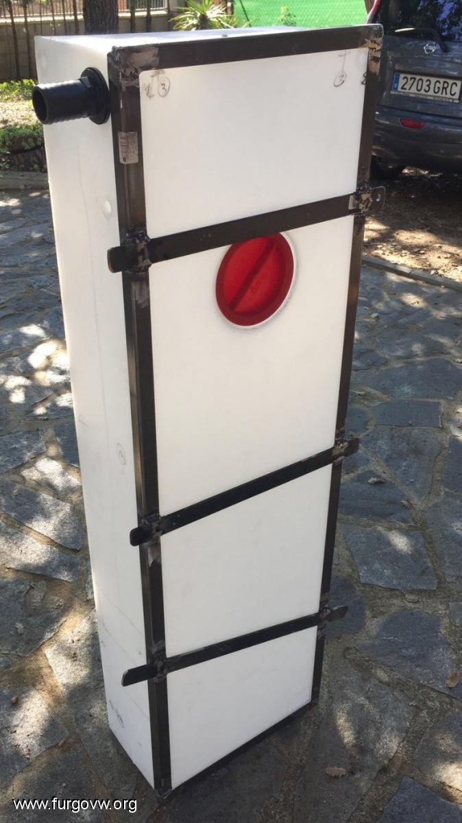

Soporte para los 169l de limpias, 69 de sucias....
Madera hidrofuga con suelo de vinilo...

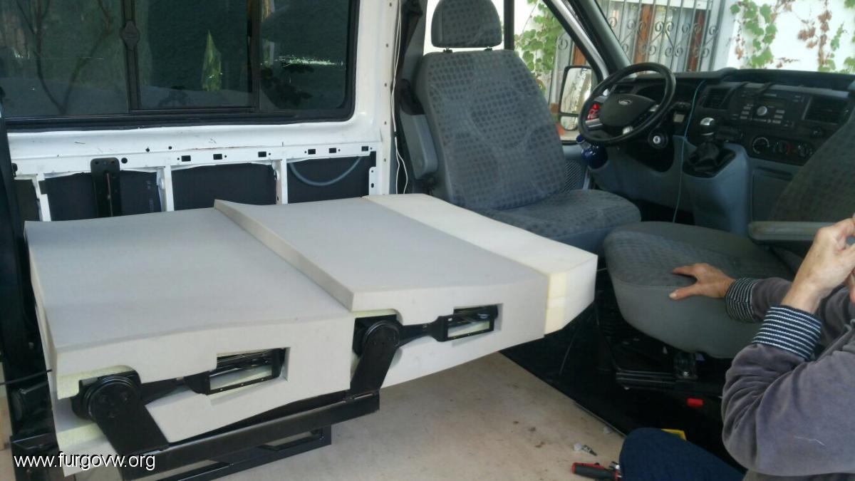

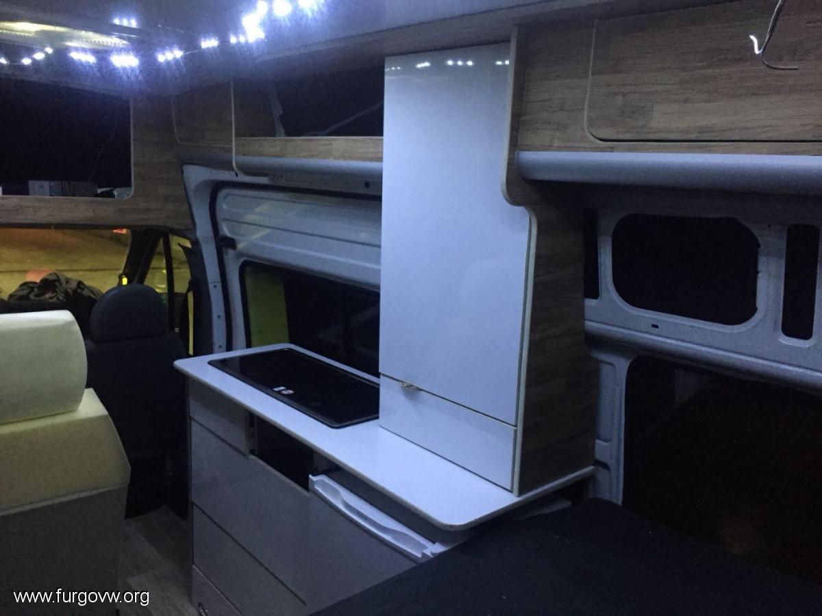

La configuracion interior con asiento cama auxiliar

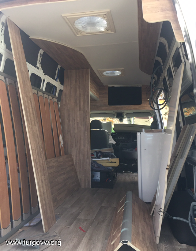

Colocando techo, nevera, asiento collado, calefa.
La configuracion de cama acon el panel que sirve para separar la carga, hacer la cama grande de 200x180, o bien subirla para que la peque de la casa tenga una zona de juego segura.:-P

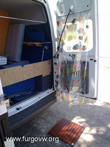

Al tema ducha normalmente con los neoprenos nos duchamos fuera con una cortina, es muy comodo por dejar fuera la arena.  La idea es montar entre el espacio entre la butaca/cama una ducha plegable, al estilo del Forero Flexcamper creo recordar. Lo que me gustaria es algo simple pero practico al estilo tienda de campaña decathlon, en mi mente esta muy claro, ahora fara transformarlo en realidad, siempre teniendo en cuenta que sea practica, sin fugas de agua, rapida de usar/secar. :roll:

Esa es la idea  .fotografo, lo que me fue muy bien en la anterior furgo fue poner una barra de puerta a puerta trasera, asi queda un rectangulo amplio para ducharte.   ;D
Lo que me inquieta mas es el modulo ducha plegable interior, ya que no quiero mucho armatoste de mueble interior. Algo asi, pero que la parte superior sea como la inferior, solo dos porticones, el superior ->la cortina collada arriba, el surtidor fijo. El inferior el plato, con la cortina collada.
