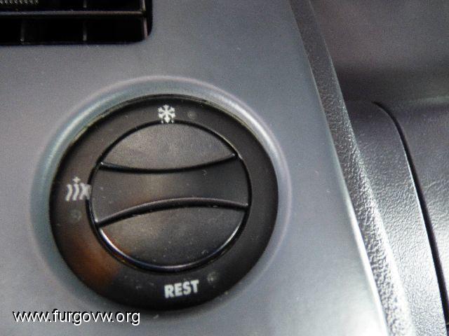

Puedes explicar lo del Clima?
Es el Hydronic?
(minicaldera que calienta el agua de refrigeración motor para calentar motor y también habitáculo)

Buenas! El Hydronic se activa con el botón central. Se pone en marcha siempre que la temperatura ambiente esté por debajo de unos 7 grados si mal no recuerdo. Antes había un kit para que éste hiciera las veces de calefacción estacionaria, pero solía dar problemas.
Yo cambié el Hydronic de serie porque se había estropeado. Puse uno nuevo y duró 3 años. Ya no he vuelto a arreglarlo ni mirarlo... quizá sea una tontería lo que tiene ahora... pero en fin, no estamos en una zona tan fría como para que resulte indispensable.
