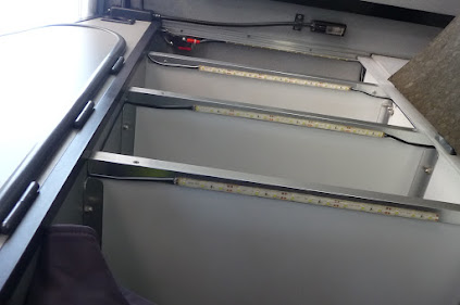

Este armario tiene dos cuerpos, con cuatro estantes en cada uno de ellos y dos puertas correderas que se deslizan por carriles de aluminio en forma de "E" , la puerta del lado derecho, se desliza por el canal exterior, por lo que tuve que doblar la palanca unos 10 mm ajustándola hasta que la puerta al cerrarla la hacía bascular lo suficiente hasta desconectar la alimentación, y ponerle un tope para que la otra puerta del lado izquierdo, al abrirla a tope, no arrancara la palanca de este interruptor, pegando con lokctite un trocito de plástico amarillo que haría de tope protector.
Foto nº 19
Una vista desde debajo de esta parte derecha del armario, en ella se puede ver los tramos de tira de led pegados en la parte inferior de los estantes, unidos entere ellos por sus cables de alimentación, constan de 12 led cada tramo, hacen buena luz, quizás demasiada, con 9 led hubiera sido suficiente, pero ya es tarde para modificar, los cables de conexión entre ellos están unidos a las paredes del armario con locktite.
Foto nº 20
Esta es la parte izquierda del armario, fue éste el primer armario donde puse las tiras de led en tramos de 15 led cada uno, resultando ser demasiada luz, pero cuando me di cuenta de ello fue cuando los probé ya de noche.
