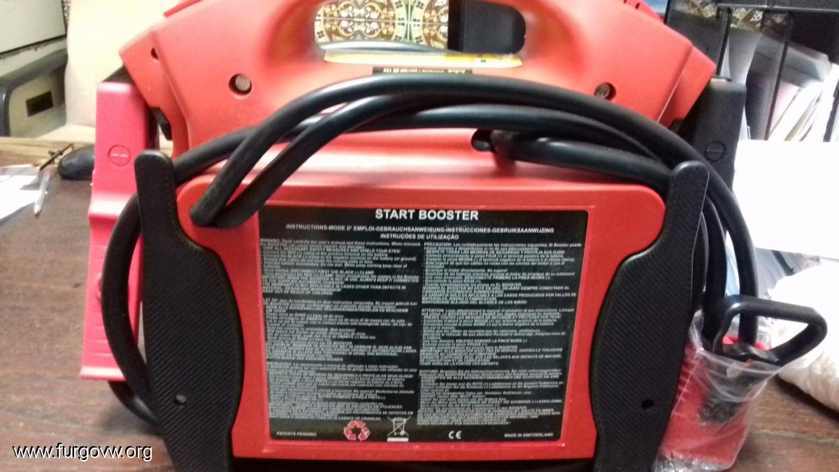

De esto no tengo ni idea y lo mismo hago la pregunta más tonta del foro pero hay va
Me voy a comprar la nevera mobicol fr40
Y justo cuando voy a preguntar precio para la instalación de la segunda batería mi hermano aparece con este arrancador de 12v 24
A 12v da 3500 amp
A 24 da 7000 amp
Y comenta que con esto aguanta la nevera al menos 4 o 5 días y no hace falta instalar la segunda batería es cierto para estar más seguro
Mas vale un bombón para dos que no una m....... Para uno solo
http://www.furgovw.org/index.php?topic=316084.0
Drakkooll
No hay que mirar el pico de amperios de la batería sino la capacidad de la misma
Mira a ver cuántos Ah (Amperios/hora) tiene la batería de ese arrancador, aunque lo suyo es instalara una segunda batería y conectar los consumibles, como la nevera, a esa segunda batería

andioak
totalmente de acuerdo, los arrancadores sueltan la corriente de golpe pero no dan autonomia, es mas no creo ni que arranque la nevera
