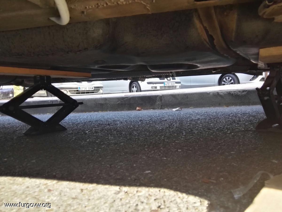

Buenas a todos!! Aprovechando que ayer era festivo nos liamos la manta a la cabeza y instalamos la calefa debajo del asiento doble!
Hay bastante espacio si se instala el escape en el sitio donde lo he puesto, pero aún así lo voy a forrar con anticalorica para asegurar.
En cuanto pueda subo fotos.

Estoy de viaje y no puedo subir la semana fotos, esta semana las subo. Yo tengo asiento doble, no sé si con el individual se podrá poner igual.

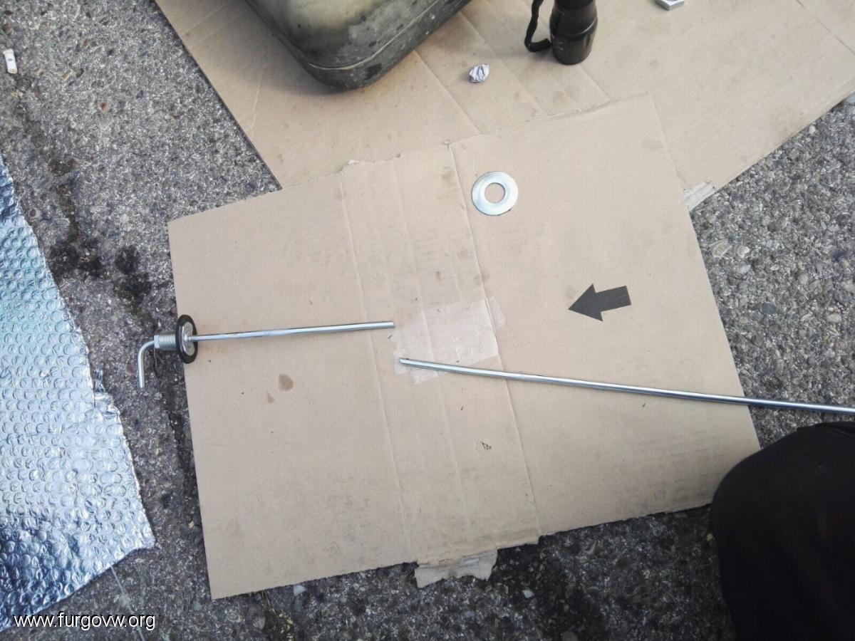

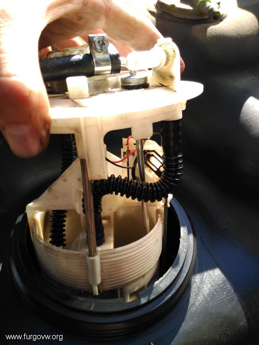

Lo instale con espadin al deposito, todavía tengo que probarlo todo... no sé si el aforador marcará bien porque el espadin queda muy cerca, ya os diré.

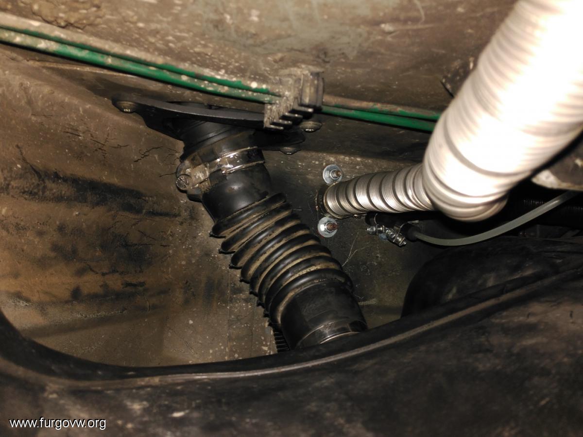

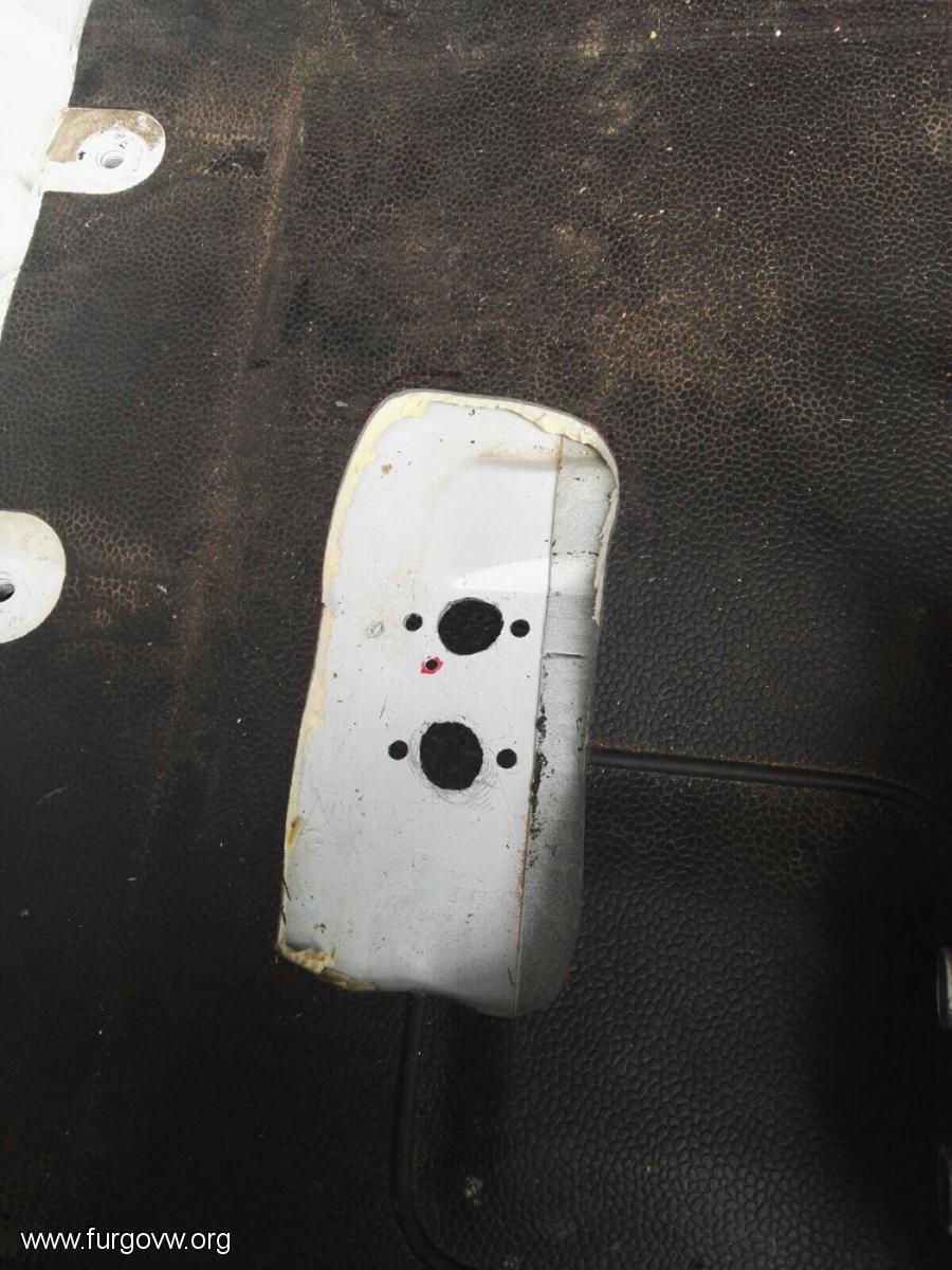

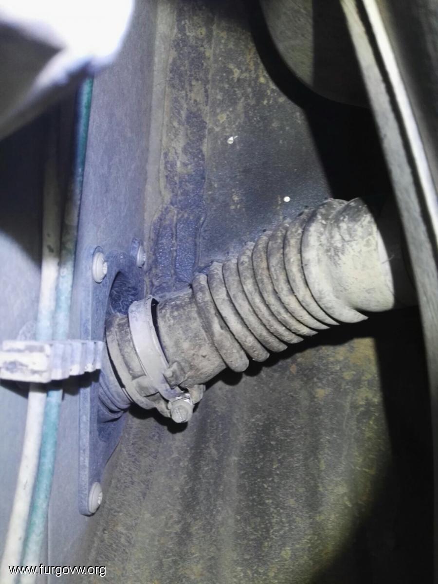

Los tubos salen por el único sitio que vi posible por donde entra la boca de llenado.
Resti

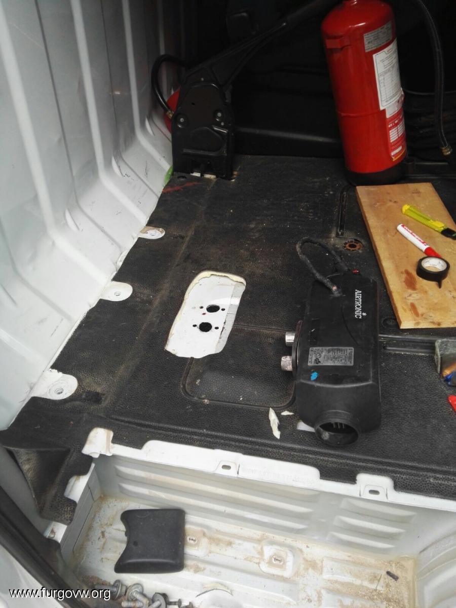

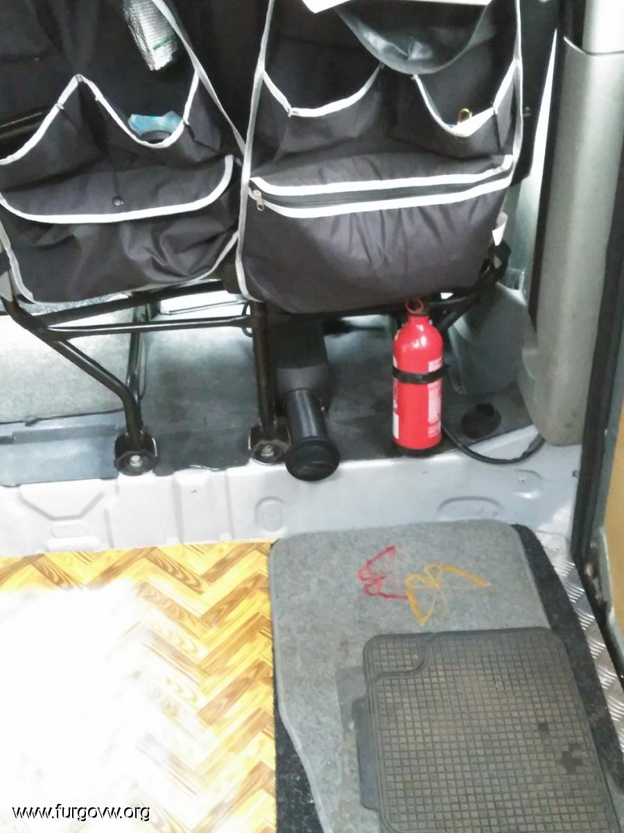

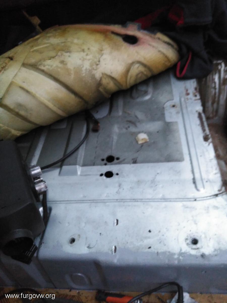

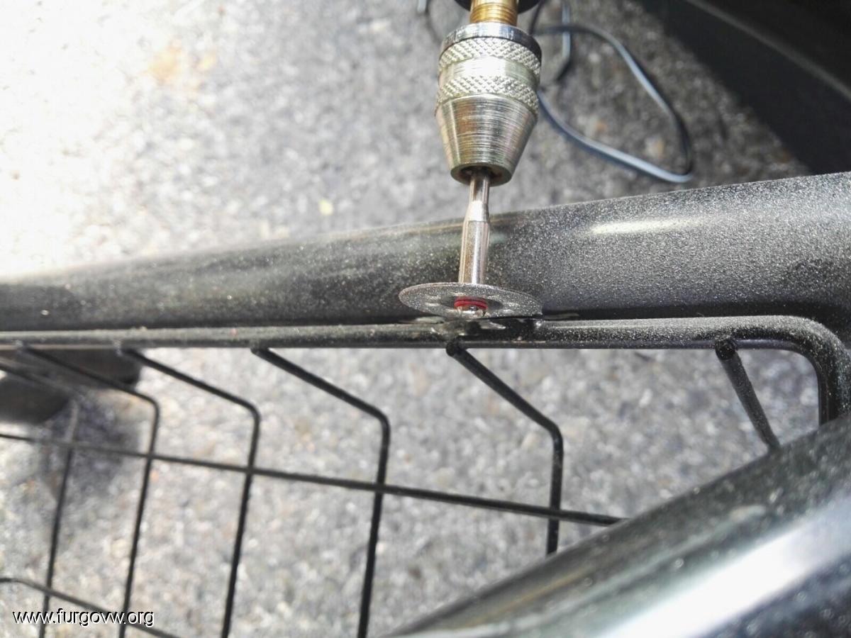

Hola a todos, disculpad que haya tardado en subir las fotos.

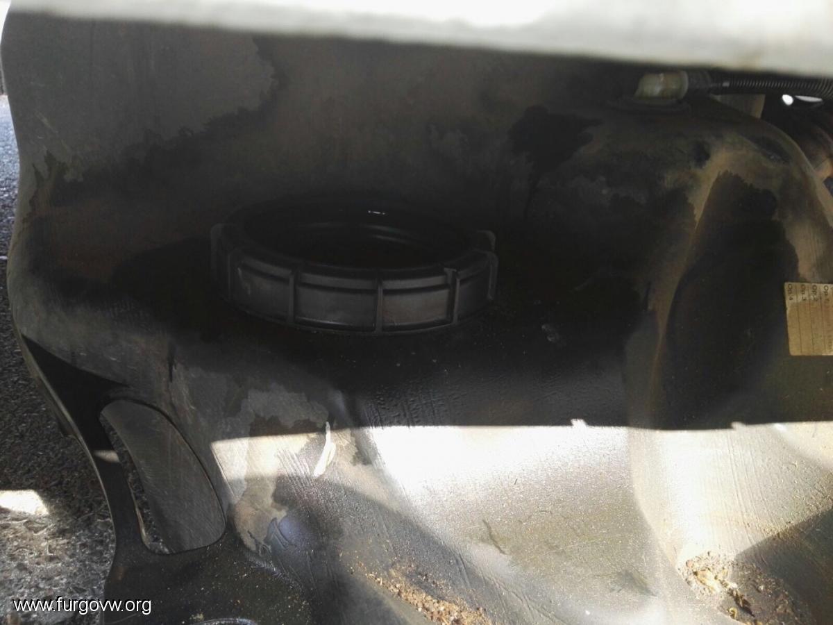

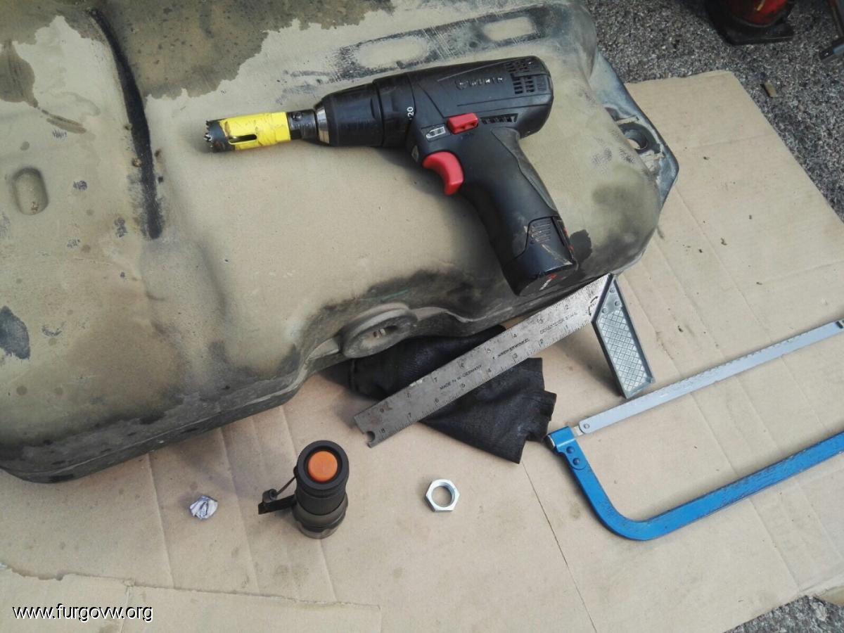

Paso un adelanto de cómo ha quedado instalada aún que tengo que hacer más fotos mañana que volveré a bajar el deposito, como me temía, el aforador no marca bien y tengo que cambiar el espadin de sitio :'(
Cualquier cosilla que queráis comentar lo hablamos

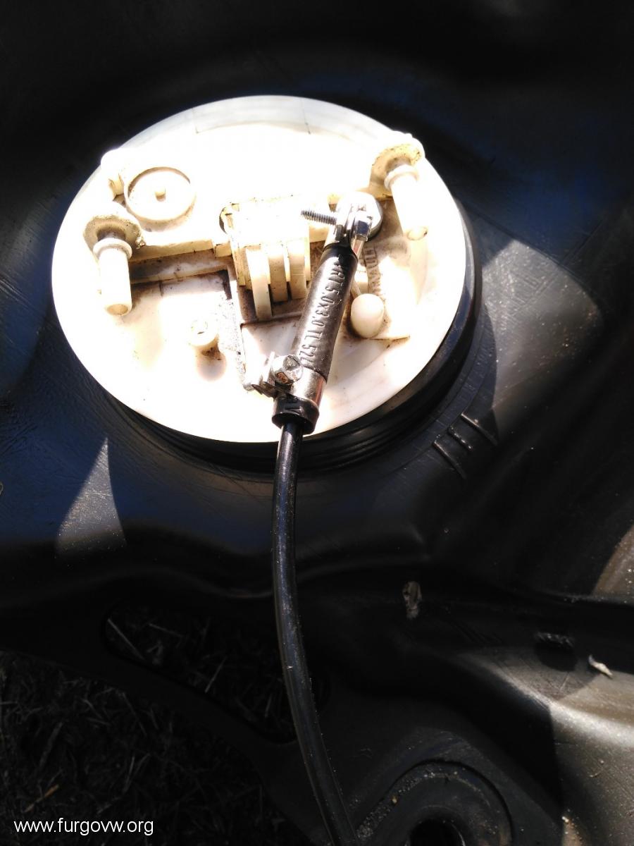

Buenas, yo estoy en el lío. El espadín lo pondré en el aforador pegado al tubo de salida del gasoil.
Resti
Ahí lo quería poner yo, pero no lo vi claro, cuando lo pongas, podrías subir alguna foto del resultado?
Yo ya solucione los problemas con el adorador cambiando el espadin de sitio y taponando el otro agujero, un jaleo pero ya funciona todo perfecto

Noviembre 09, 2017, 00:46:41 am #14 Ultima modificación: Noviembre 07, 2021, 10:08:43 am por ELSERGIO Razón: Hacer visibles las fotos
Buenas, he tenido que poner así las fotos, me fue imposible subir las fotos en el mensaje.
