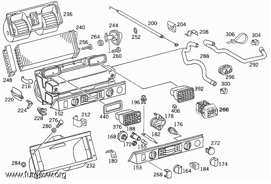

lukem
no tengo ni he tenido una mb100, por lo que no te puedo decir como soltarlo, pero por si te sirve para algo y te ayuda un diagrama...
surferVan mb100
ostras, y tanto que me ayuda, me tirare un rato para descifrarlo pero claro que ayuda, muchisimas gracias
