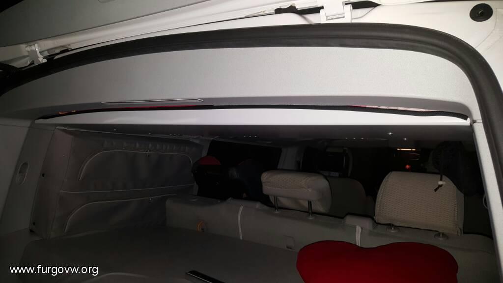

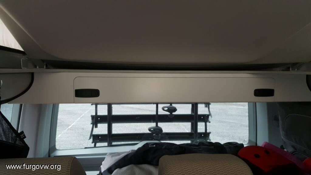

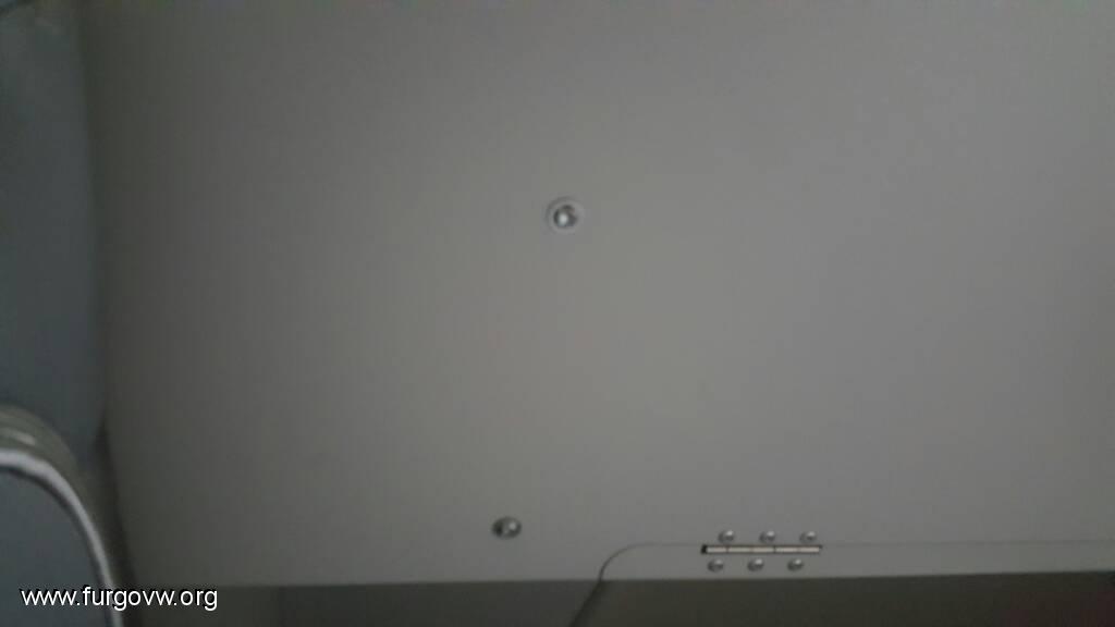

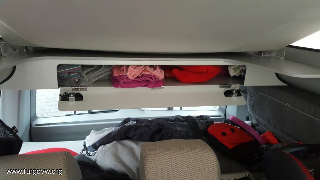

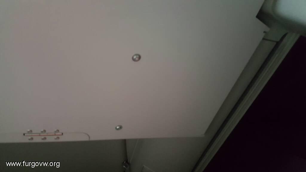

1274m
Os dejo unas fotos por si os pueden ayudar para hacerlo.

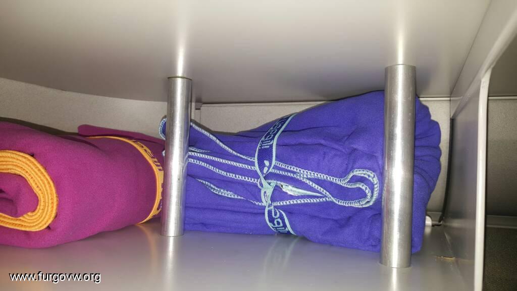

Para evitar el movimiento debes poner unos casquillos en los tornillos que apoyen en la superficie del techo y del mueble.
Un trozo de tubo de 10 cm (la altura interior del mueble) te debería servir.

De momento no se mueve pero si puse otras turcas con arandela grande por dentro y así aún estar más agarrado. Va perfecto lo único haber bajado 1 cm más.
