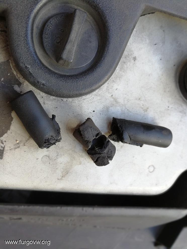

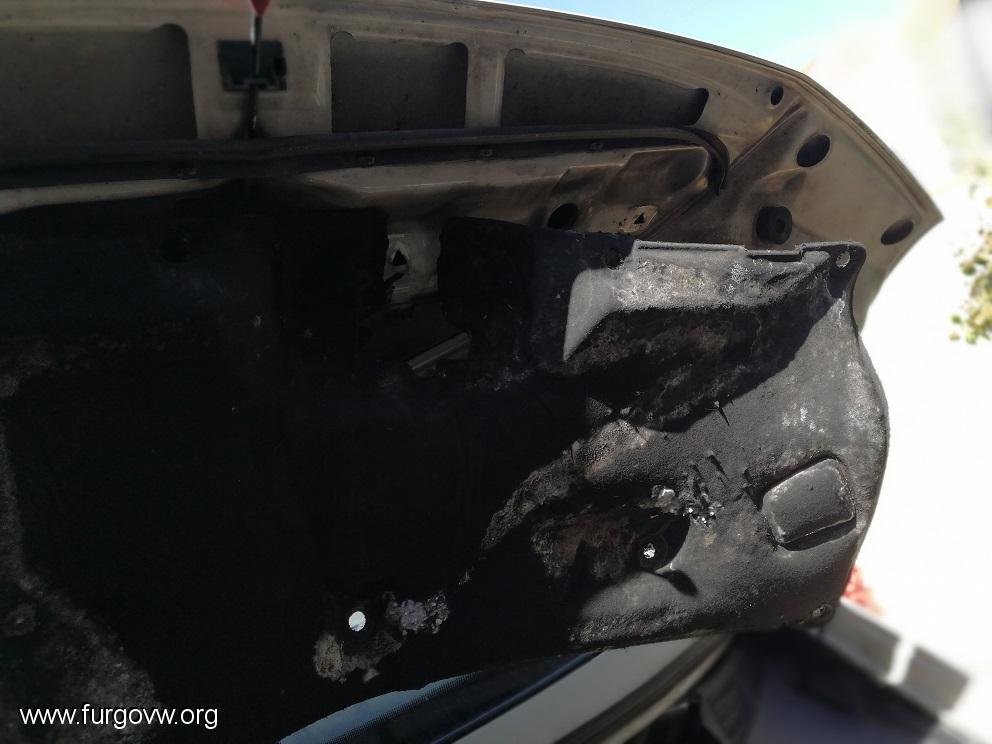

Buenas,

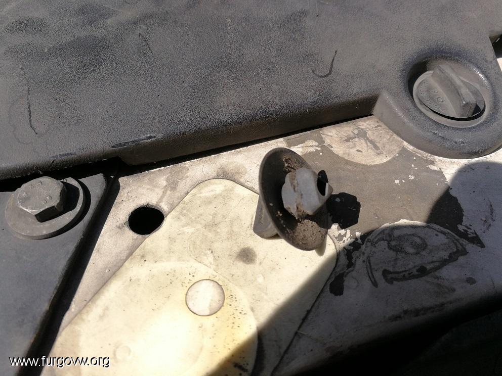

llevaba tiempo que no me salía bien los chorritos del agua y pensaba que era por obstrucción de los aspersores. Incluso llegué a probar a meter un alfiler pero seguía saliendo mal. Hoy me ha dado el puntillo y me ha dado por examinar un poco más y he empezado por abrir el capó y quitar la tela aislante que trae por debajo, solo hay que girar y tirar los taponcitos que lo sujetan:

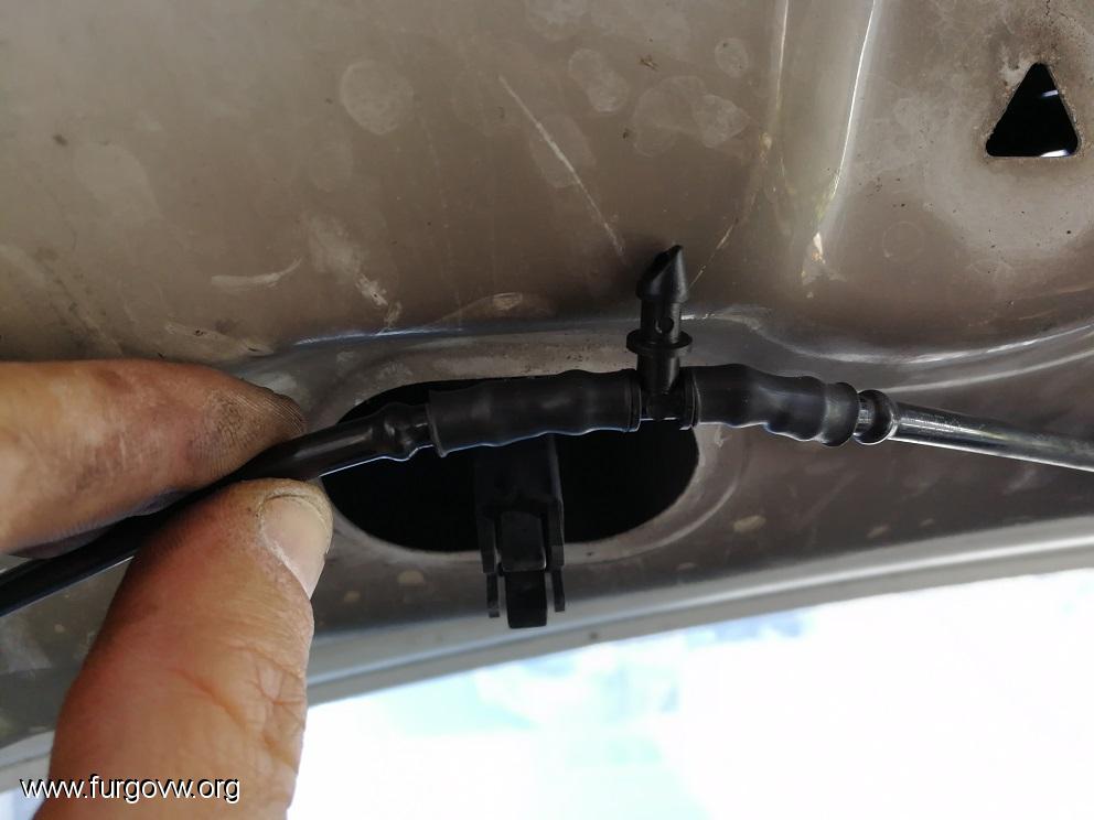

Nada más echar un ojo a los conductos que llevan el agua a los aspersores he visto el problema, estaban rotos y la goma de la que están hechos muy pasada, casi deshecha:

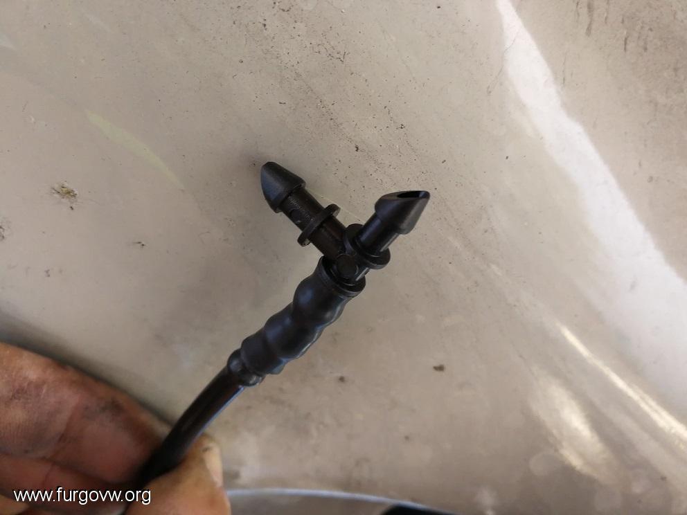

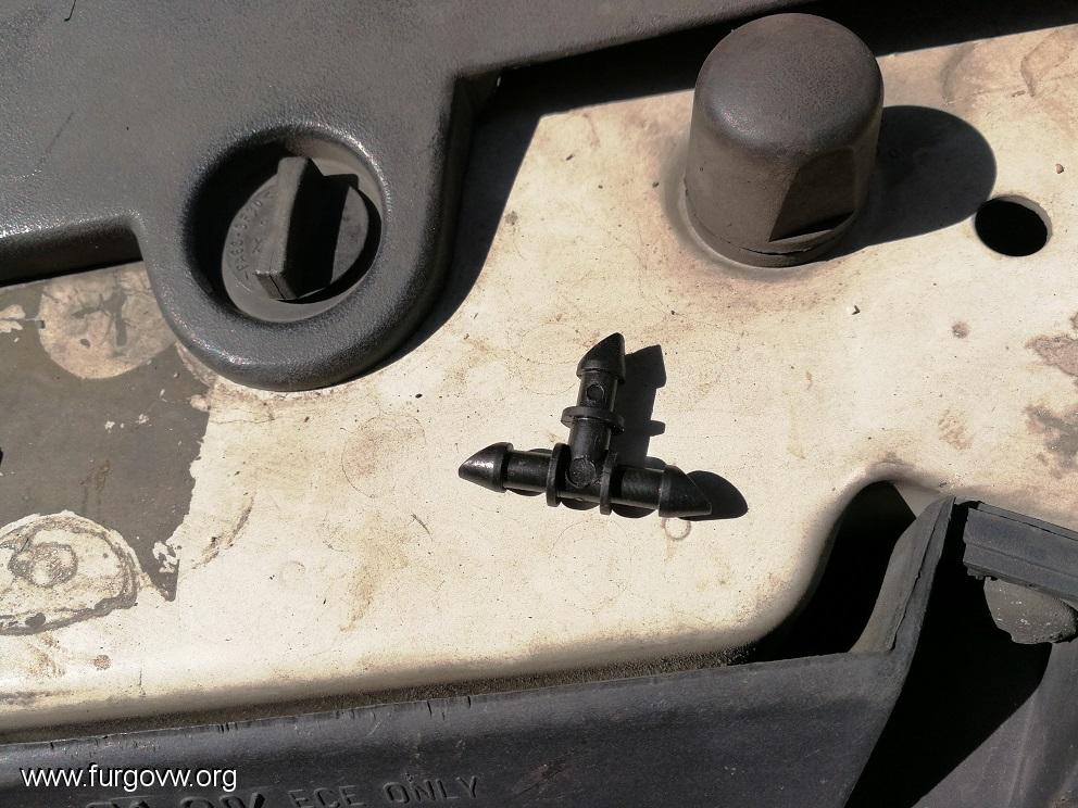

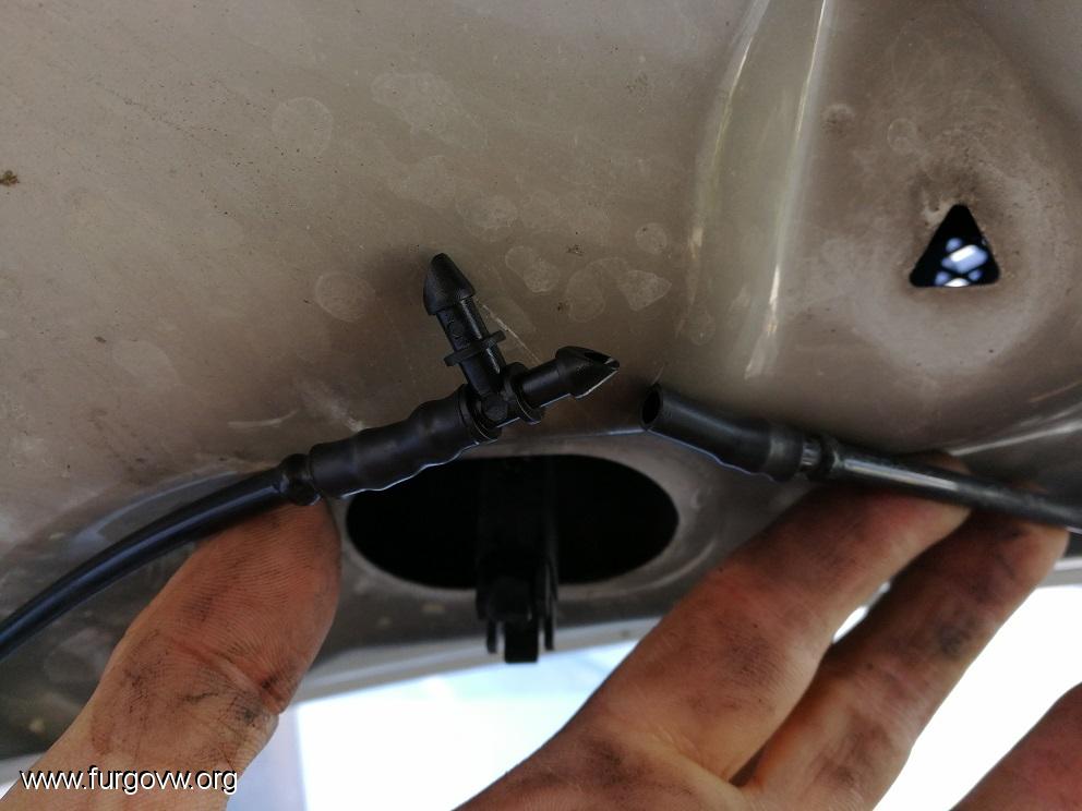

Como tenía por casa unos restos de tubitos de riego automático, que justamente coincide en la sección de los empalmes, pues solo he tenido que cortar unos trocitos y rehacer los empalmes. El agua que llega al aspersor de la derecha viene desde el de la izquierda mediante una T. Con unas imágenes se ve fácil:

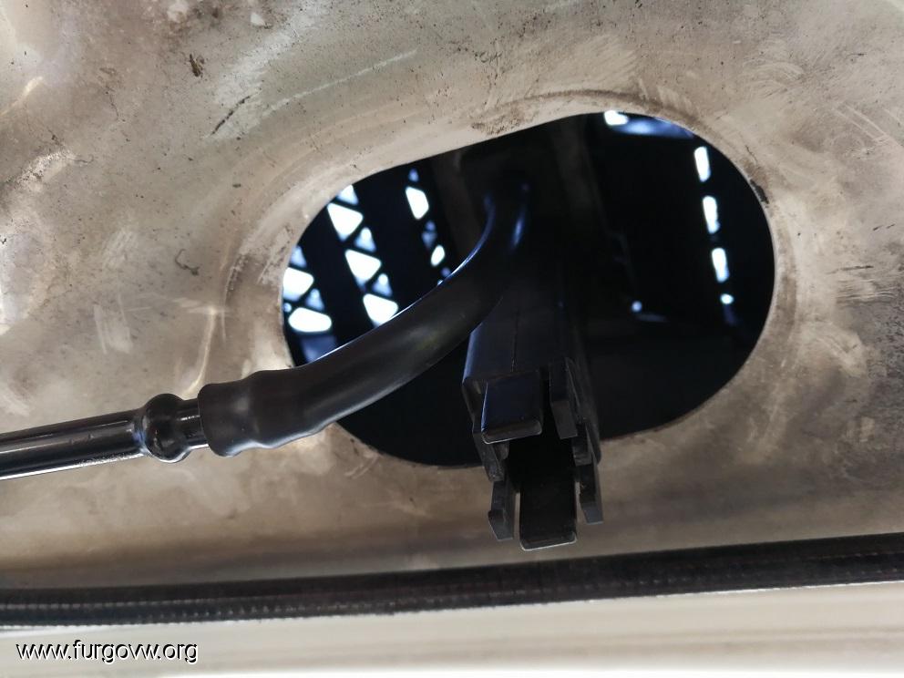

Terminamos de empalmar todo:
Solo añadir que la sección de los tubos de riego entran justitos, lo cual es bueno para que luego no se salga el agua. Pero si te cuesta introducirlo puedes darle un par de segundos en la punta del tubito con un mechero y entonces lo metes mucho mejor. Solo calentarlo un poquito, no te pases!

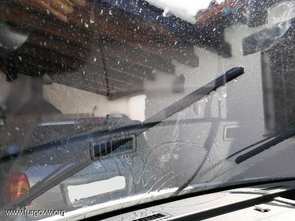

Pues nada, que es una tontería de tuto, pero quería compartirlo por si a alguno le viene bien. Yo estoy muy contento del resultado aunque en la foto final no se aprecia bien:
