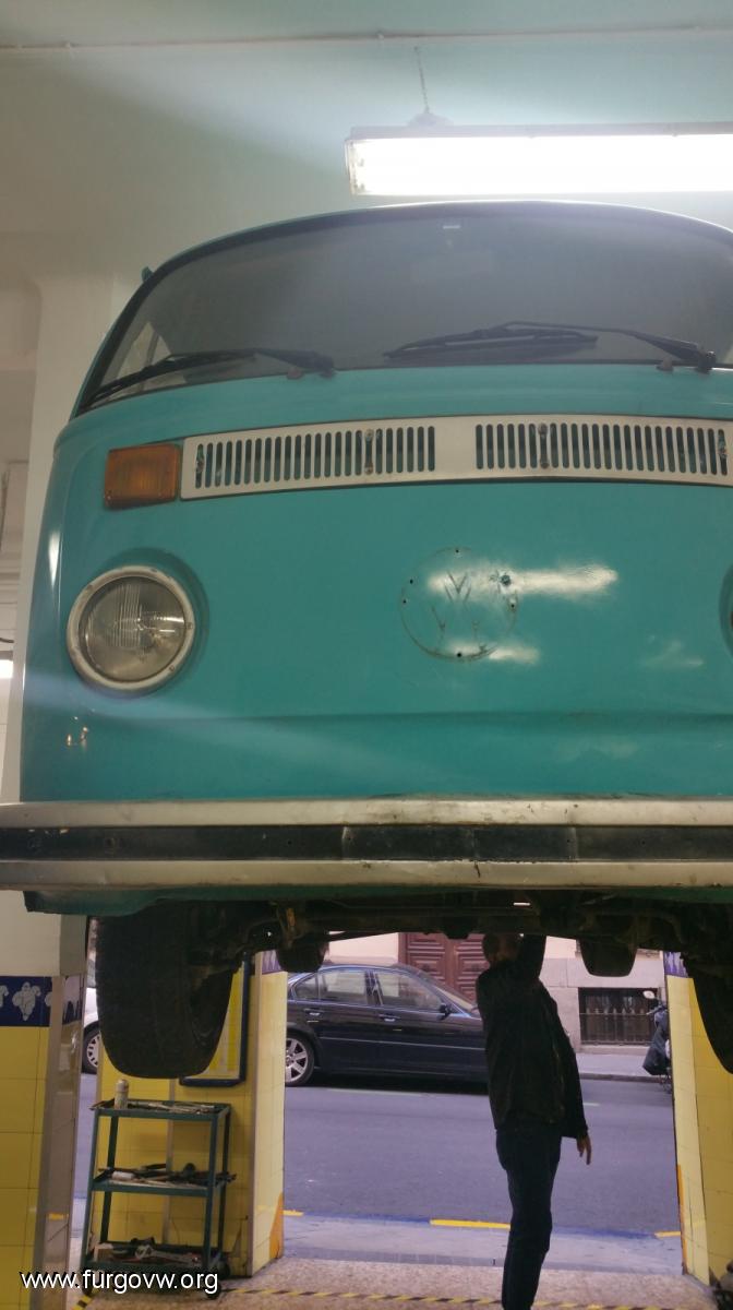

Hola chic@s, quería compartir con vosotros la restauración que estoy llevando a cabo en una T2 b del 77. Es una panelada con techo de lona.
Tenía muuuucho trabajo por delante, os iré amenizando si no me decís lo contrario, pero aviso, ha sido todo un año en el que he sacado cientos de fotos del antes y del después, he aprendido mucho y sobre todo, he disfrutado lo que no está escrito.
Era un sueño que tenía desde hacía mucho tiempo, poder restaurar yo mismo un vehículo y si es una furgo, mejor. Es una experiencia que recomiendo a quien tenga tiempo, ganas y algunos ahorros.

Josefurgo
Perdón chicos, ando muy liado y no he tenido tiempo de contestaros. Iré poniendo una pequeña muestra de lo que voy haciendo.
Espero que os guste.

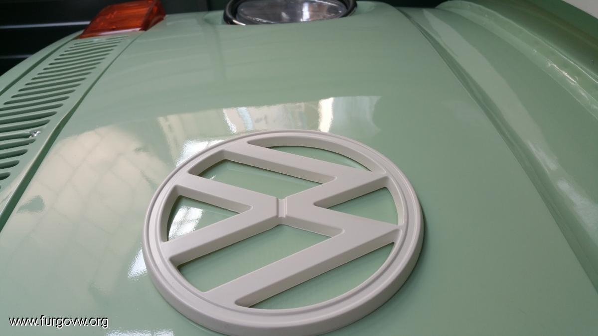

Ya con el emblema pintadoen el mismo color de la parte de arriba,  ruedas y parachoques, 9010 RAL,

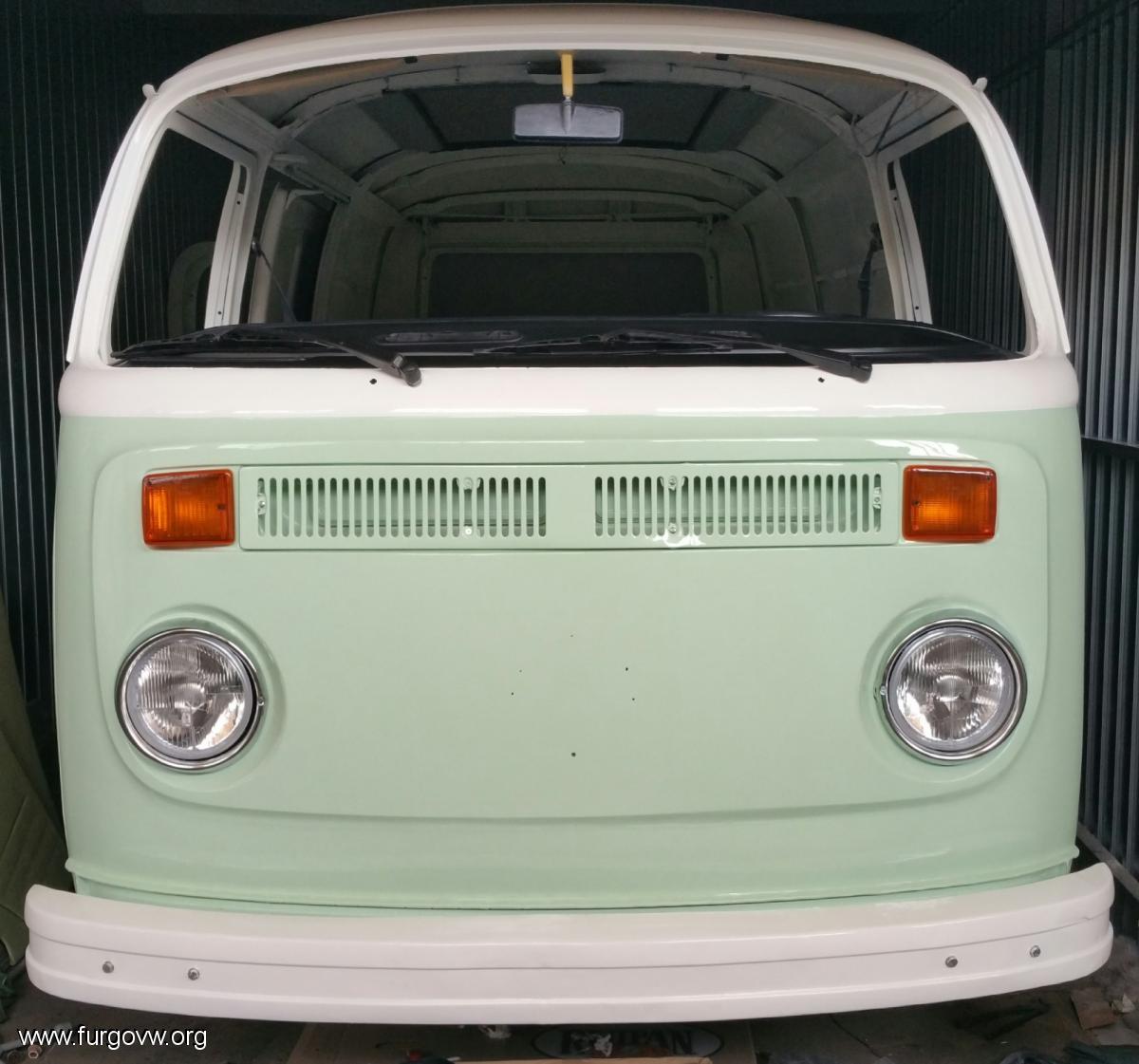

Aquí ya con los faros e intermitentes puestos y ambos parachoques , casí cómo esta ahora.
De lo último que he añadido no tengo fotos, son los cristales ya montados

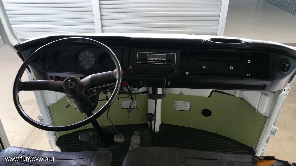

Radio puesta y salpicadero puesto después de su lijado, imprimado y pintado.

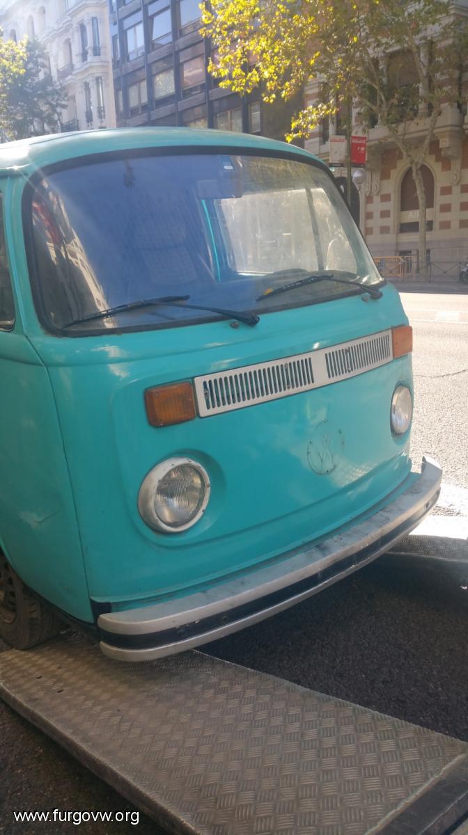

Este fue el traslado de la cabina de pintura a mi nave:
Increíble la peripecia, conducirla así,  sin iluminación,  ni seguro,  ni ITV, ni cristales.... Me ibajo siguiendo un amigo de las Fuerzas de Seguridad del Estado y gran aficionado a los clásicos, así que iba más tranquilo y la distancia era muy pequeña

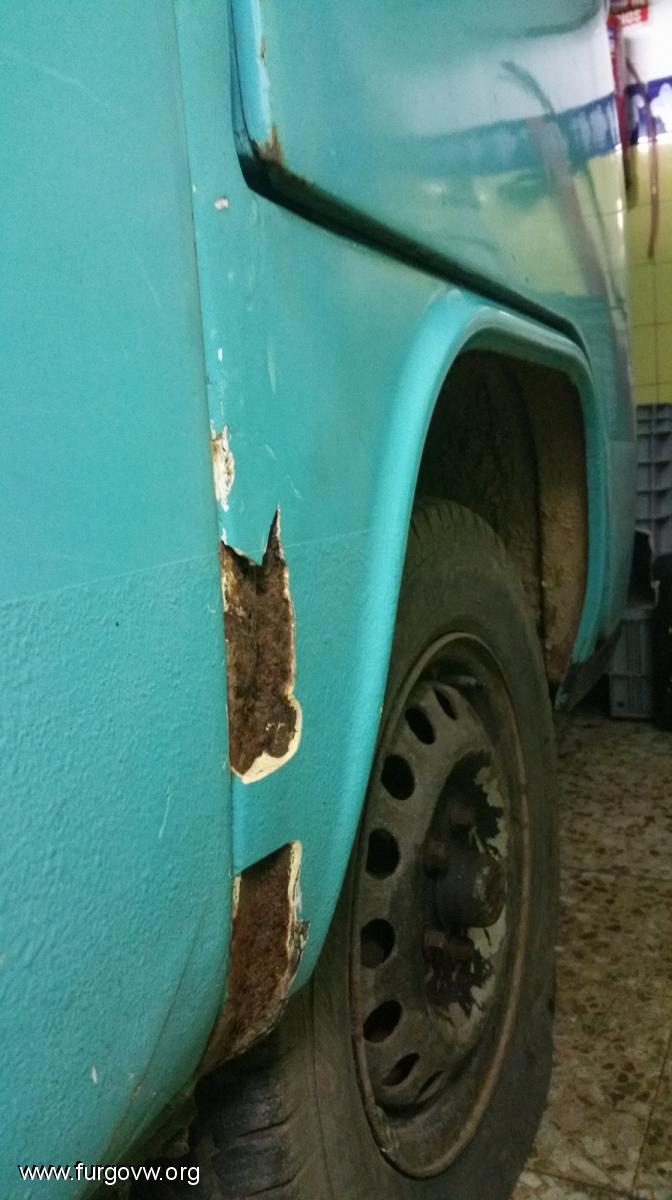

Recordemos de donde venimos, de una unidad con muchos podridos aunque nada estructural:
VW T2 restauration in progress

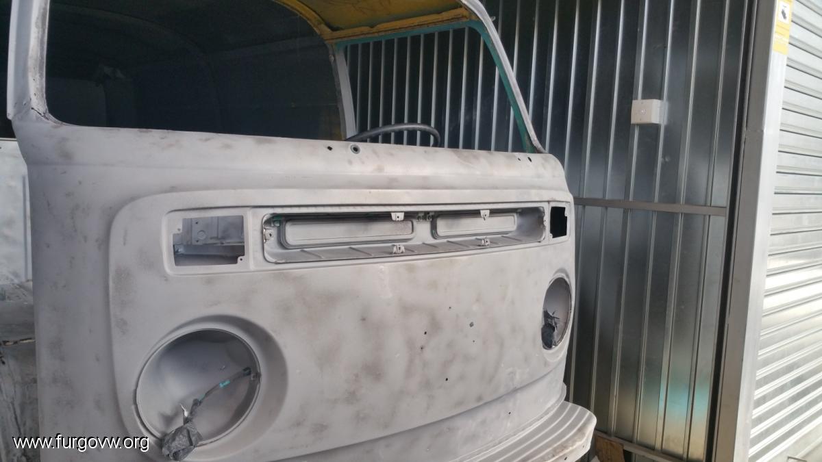

Pero tras llevar al chorro se quedó desnudar para reparar con tiempo.
Para ello y dado que iba a rardar, la di una capa de imprimacion epoxi para que no se oxidarse aunque está guardada en una nave pero aun así, tras chorrear con arena se puede oxidar
