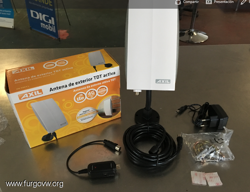

Yo despues de varios intentos a cual mas malo me decidi por esta aunque es de quita y pon viene con los anclajes para un mastil o dejarla fija la he adaptado un iman en la base y la quito y la pongo y no me complico y mas que ultimamente los amigos de lo ajeno se llevan ya hasta las antenas.
La recepcion genial,eso si te puedo decir en playas o zonas urbanas pero cero problemas.

en el post lo explico aunque como veras en la foto viene con todos los accesorios para mastil yo le puse un iman de un altavoz para ponerlo en el techo.pero tambien te viene con una tira de velcro de 3M QUE ES LA HOSTIA pero yo lo puse con iman por tener el techo de chapa

Hola. Como yo tengo esa misma te voy a contestar. Cortas el cable para eliminar el transformador 220v, pones una clavija para toma de mechero de 12v y a funcionar.
Yo esa antena la he probado en sitios de pueblos montaña y bien, en un par de sitios nada ni un canal sintonizaba.

efectivamente yo asi lo hize y llevo la tv con una toma de menchero tambien
