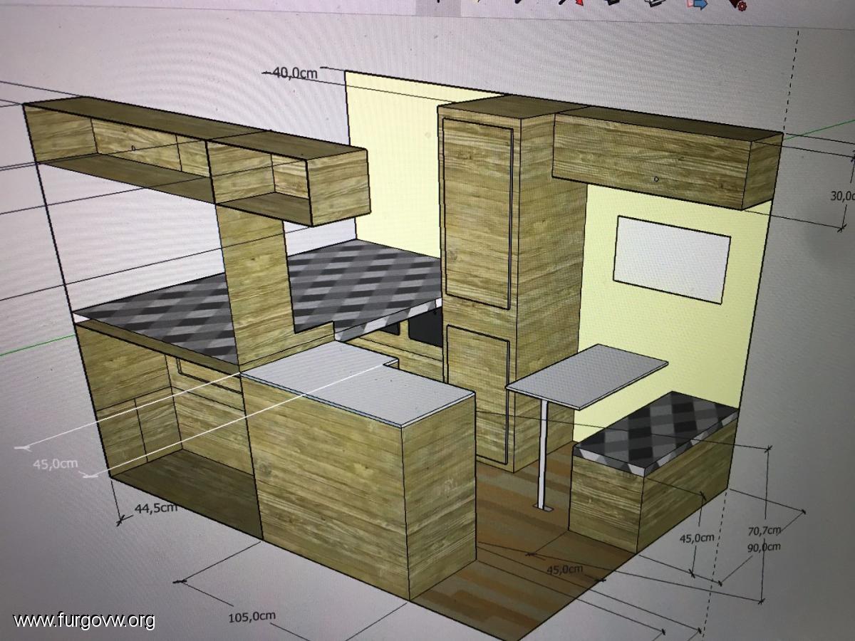

Aqui dejo mas o menos el croquis de como sera la furgo, el mueble del medio es para la ropa de momento porque aun estoy indeciso si mueble o baño necesito un poco de opiniones vuestras.
Porque me gusta bastante un tipo de sistema asi desplegable, pero estoy dudando bastante sobre el tema. Si lo hiciera plegable me montaria este sistema (kampa geyser)por 200euros para hacerme una ducha con agua caliente.
Pues a mi no me gusta nada ese diseño, desaprovechas los asientos delanteros; Montar camas no mola nada, tampoco tienes maletero.

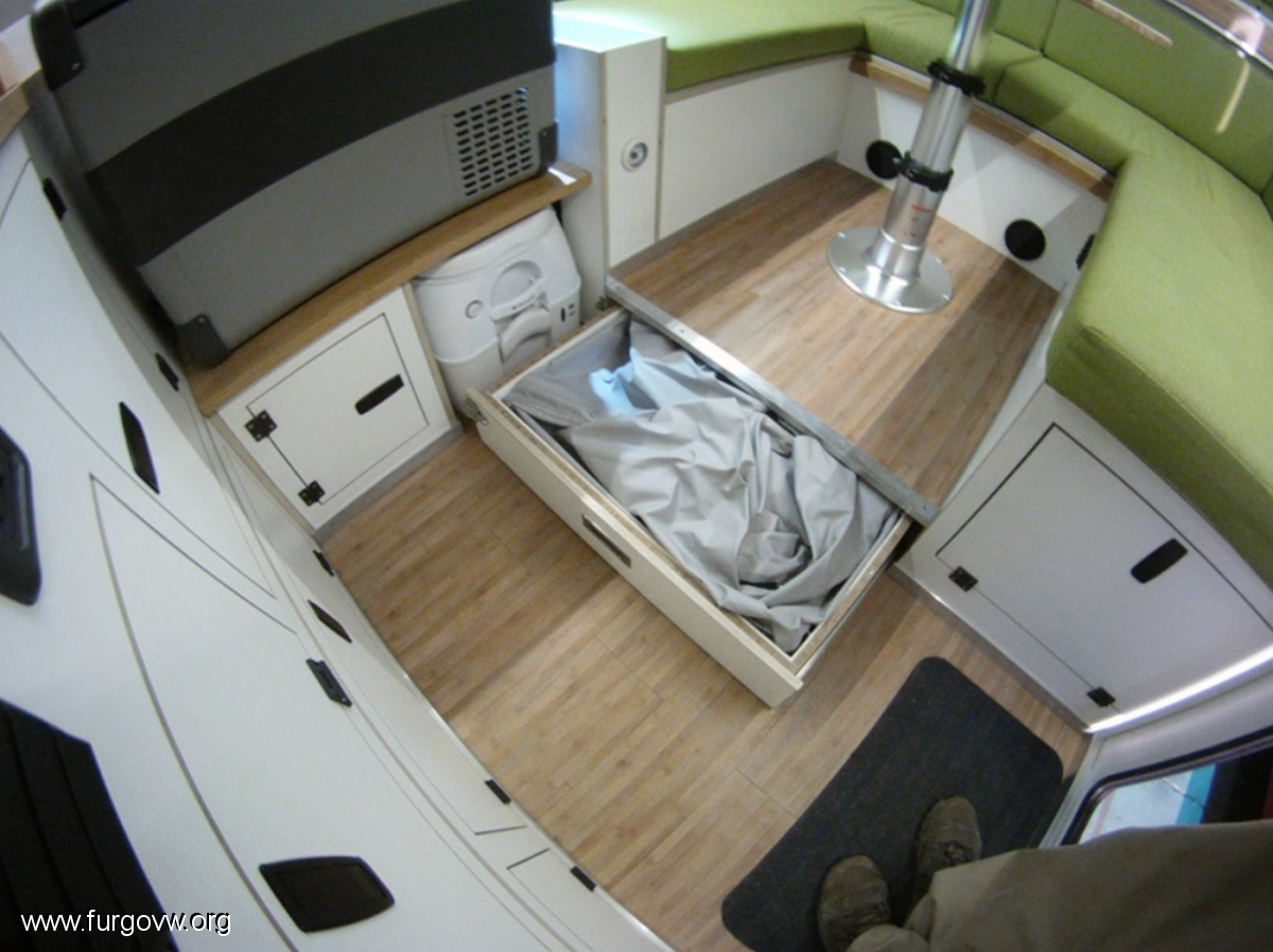

Echale un ojo a este hilo
https://www.furgovw.org/index.php?topic=339314.0;topicseen
Esa camperizacion es la leche
Añado otra https://www.furgovw.org/index.php?topic=332493.0
En ambas si viajan 1 o 2 te queda un maletero brutal y sin van 4 al menos tienes las camas montadas y si alguno se quiere ir a dormir no obliga a los demas a hacerlo tambien.
Ambas me gustan.

La foto de abajo es la del mitsubishi de Uro camper no? es más rollo caravana por que va aislada del vehículo en el soporte de una pickup.
Pero la distribución me parece brutal, con la litera. Creo que para un máximo de 3 personas

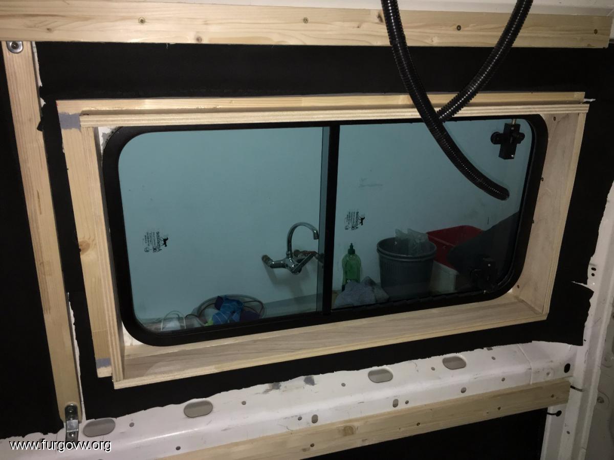

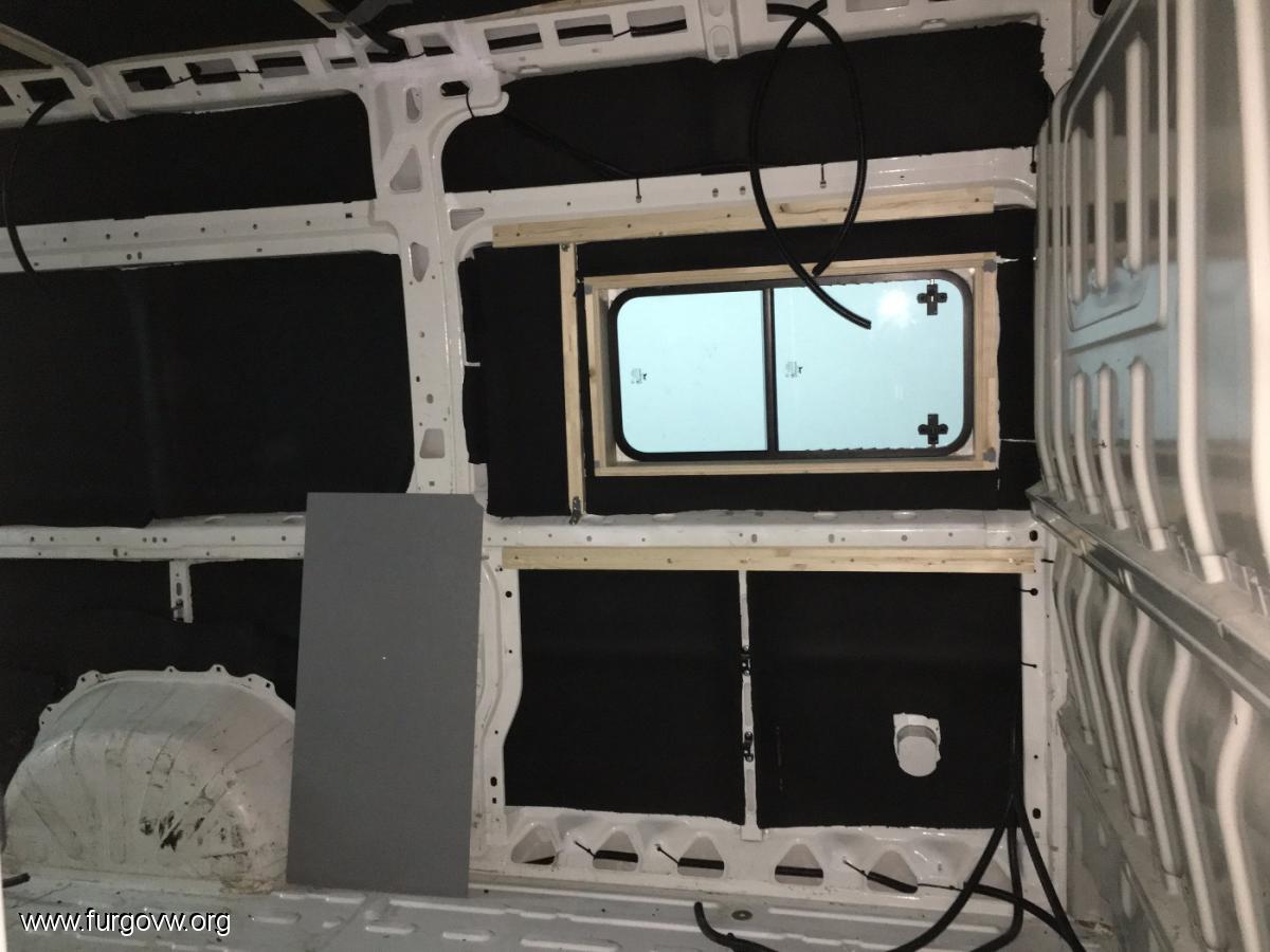

Las compre en Carrosserie Ameline, son francesas. En la letra pequeña esta el código de homologación, espero no tener ningún problema jejeej

Si, hoy me ha dicho que están homologadas, no llevan oscurecedor se tiene que montar a parte. Pero contandolo todo te ahorras unos 300 euros entre las dos ventanas.

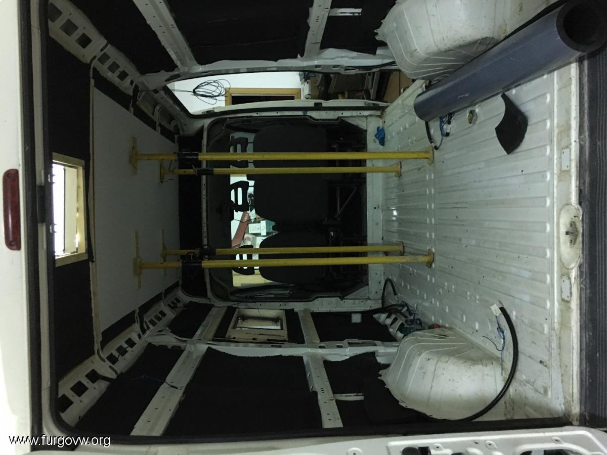

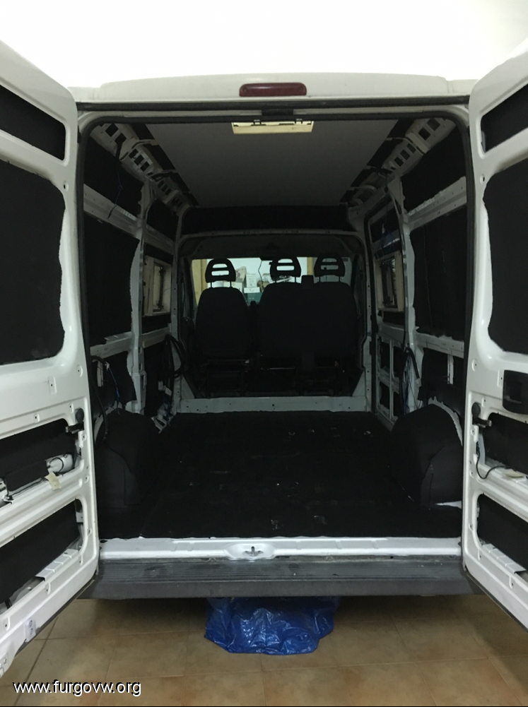

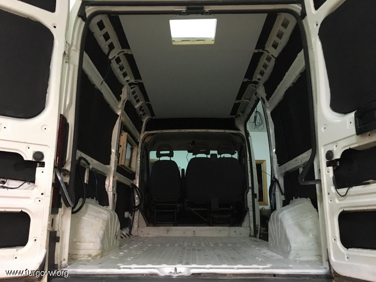

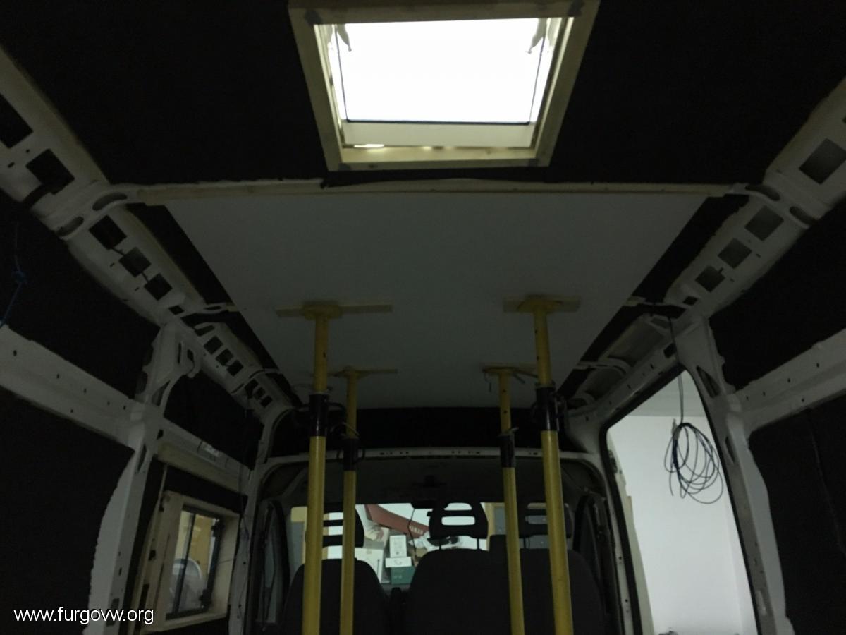

Montando el techo, esta vez lo sujeto con Sika a los montantantes que puse de madera asi no hace falta poner los tornillos y visualmente queda mejor

Lo malo de esas ventanas es que no tienen cámara de aire, por lo que no aíslan nada, y por los cristales es por donde entra todo el frio o el calor. No sirve de nada aislarlo todo con kaiflex si luego las ventanas rádian al interior como un invernadero...
eltoni
Cita de: tioka en Septiembre 30, 2017, 16:15:01 pm
Las originales de ducato tampoco tienen camara, no?
INNOVANS
lluis111
Si también lo pensé, pero con los de la cabina también pasa lo mismo y aun son mas grandes. También recortare un aislante de estos de ventosas para las dos ventanas estas y supongo que ganaremos algo.
