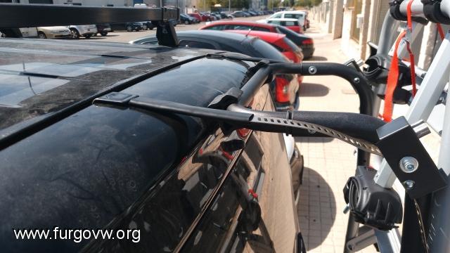

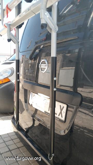

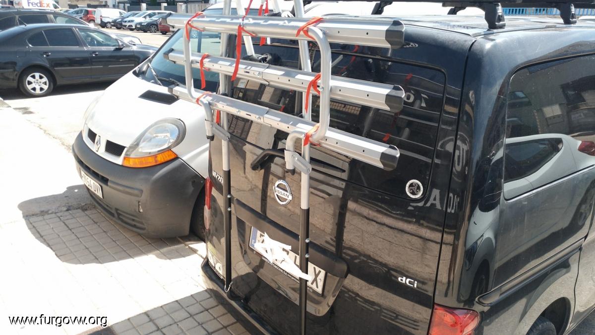

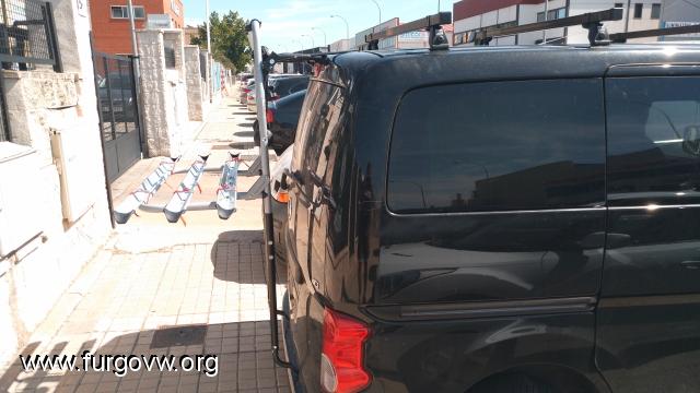

Buenas a todos.
Hace tiempo que no público pero os sigo a diario.
Quiero compartir el último Brico que me he currado por si a alguno le viene bien.
El Brico en cuestión es la adaptación de un soporte para bicicletas Menabo Lógico 3 en una Nissan NV200.
Sin soldar he alargado los tubos originales de 30mm de diámetro y he usado uno de 30'5mm y 30 cm de largo para hacer un manguito y unirlos.
El material es hierro bien pintado después con spray.
Pongo las fotos que se entenderá mejor.
Espero que os sea de ayuda. Y cualquier duda que tengáis preguntad.

Hola,
Estoy pensando en comprar el mismo portabicis y hacer el brico que comentas, pero me gustaría saber si las bicis quedan muy altas. Tiene pinta que con ellas puestas la altura pasa a ser de mínimo 2,1 metros (dependerá del tipo de bici, claro). Por favor, ¿podrías decirme la altura que se queda en tu caso?.
Muchas gracias de antemano
