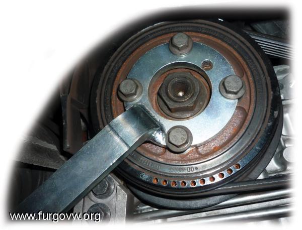

No hagas eso nunca....tienes que bloquear el damper con un util o llave de punto y aflojar

tienes que currarte un útil tipo así...
no uses nunca los bloqueos de la distribución por que puedes dañar el arbol de levas o la bomba o romper algún diente del volantemotor... primero lo aflojas, le quitas el apriete gordo que tiene y sin llegar a quitar el tornillo del piñón, pones el motor en marcas con su bloqueos y así sí puedes terminar de aflojarlo con la distribución en su punto

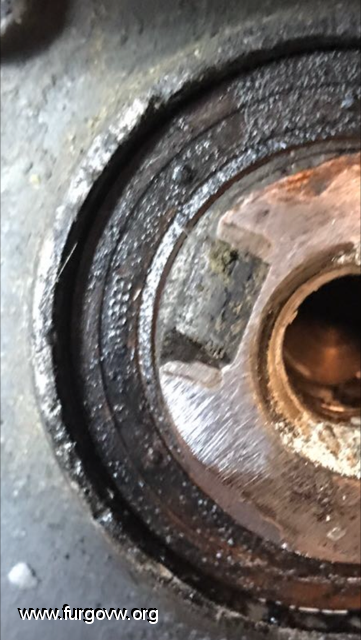

Ahora después de desmontar me he encontrado un buen percal...  :'(
La punta del eje del cigüeñal con el alojamiento para la chaveta pasado... ahora ya no se que hacer, cambio de cigüeñal? De motor?

se me ocurre ponerle piñón nuevo por que debe estar gastado también y dependiendo de qué parte se haya gastado más(chaveta o chavetero) restaría más o menos holgura, pero no sé yo lo que podría aguantar, creo que también lo rellenan con soldadura, aunque es mas bien un apaño... y cambia el tornillo del piñón por uno nuevo de dureza 12,9 (en los motores mas antiguos usaban de menor dureza)
fraski
Hola te comento, a mi me paso lo mismo en un motor aaz, desmonte el cigueñal y lo lleve a un tornero junto con un piñón nuevo e hicieron lo q dice haizkolari, rellenaron con soldadura y luego volvieron a hacer el hueco pa la chaveta del piñon, después de eso le hice al coche 150000 km y cero problemas.
