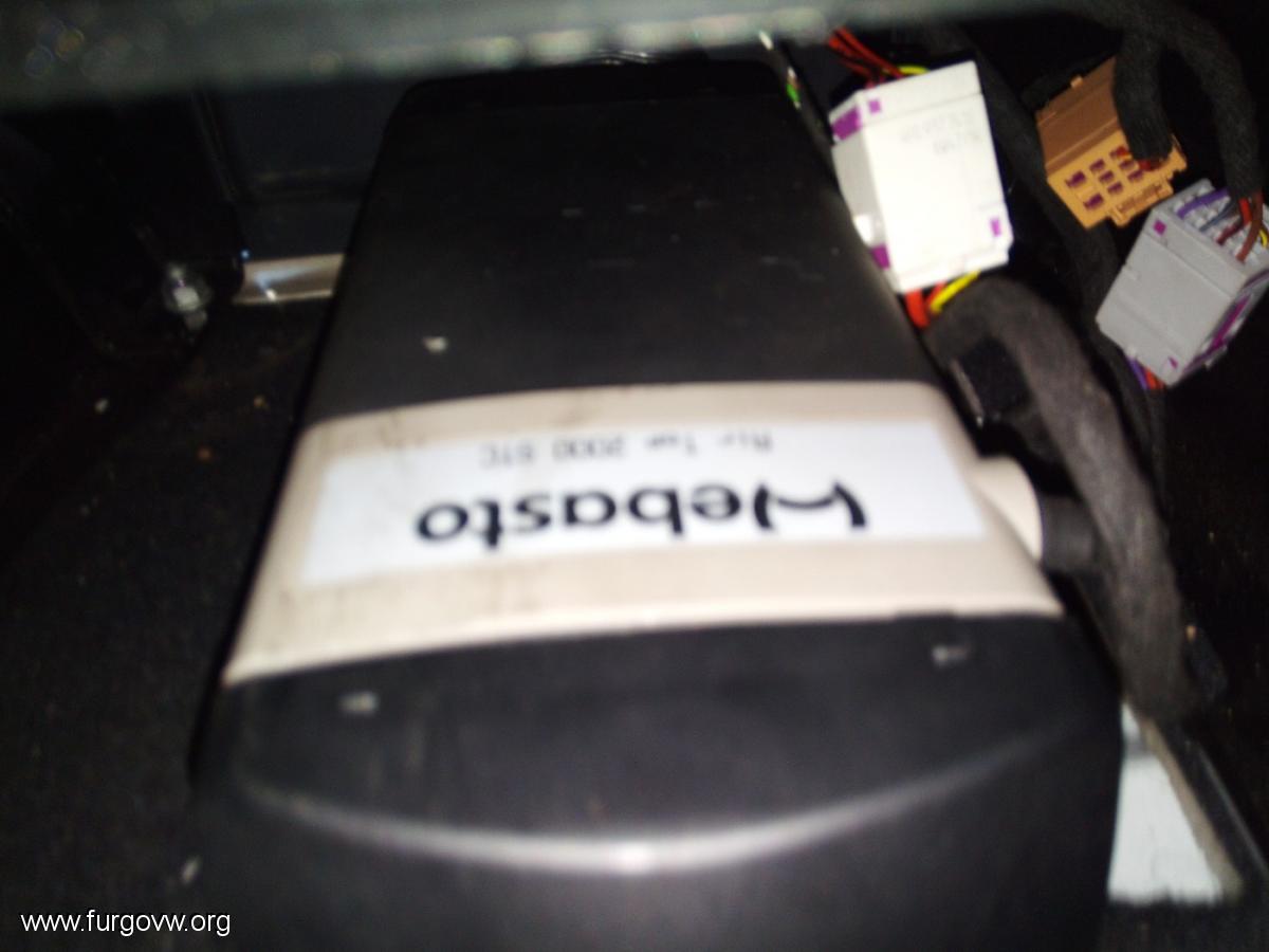

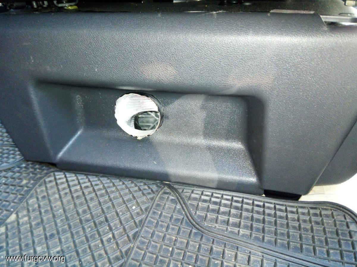

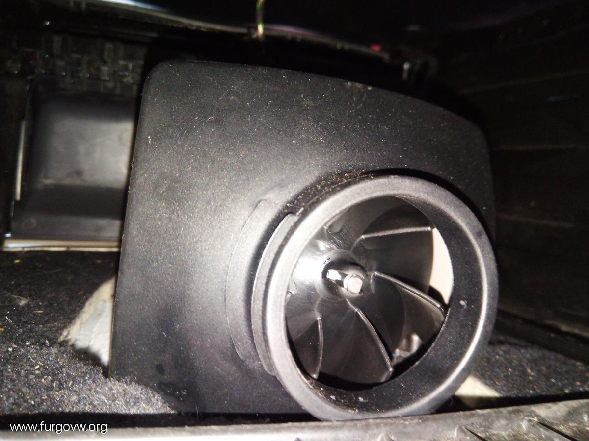

Yo la puse debajo del asiento del copi, asi tienes que hacer solo 2 agujero de 1 pulgada mas o menos para la admision y escape y otros 2 de 10mm para los tornillos y a lo mejor ni te hace falta, pues ya la fugo en esa zona tiene un agujero con un pasamuros de goma para cables y demas y creo recordar que pasaban bien, lo único que no asentaba bien la calefa y mi mecánio me la puso arrimada a un lateral, error, pues a la hora de colocar la tobera de salida hace unas molestas y poco beneficiosas curvas
Si te hace falta alguna foto o algo mas
Mira los 2 agujeros que tendrias que hacer para que pase el tubo de entrada y salida de aire que tendrías que hacer

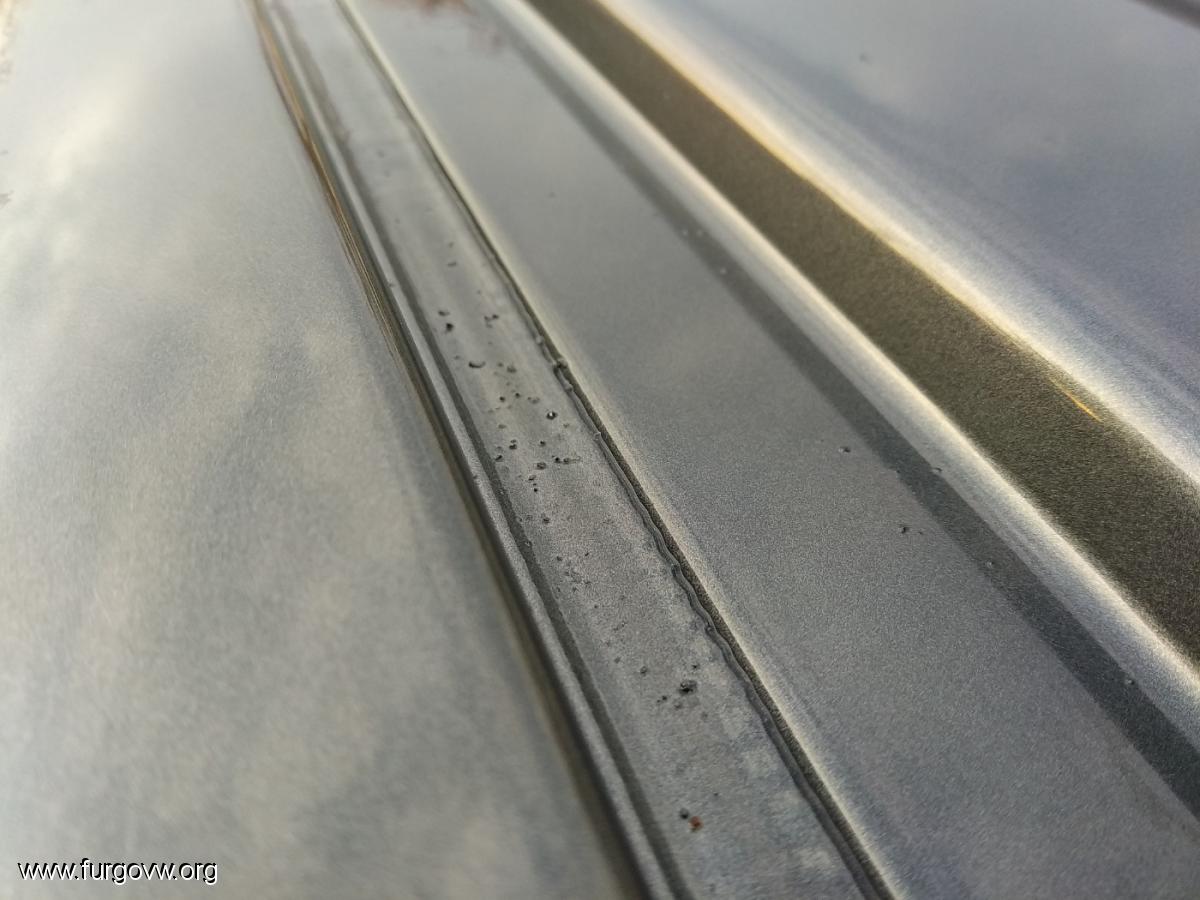

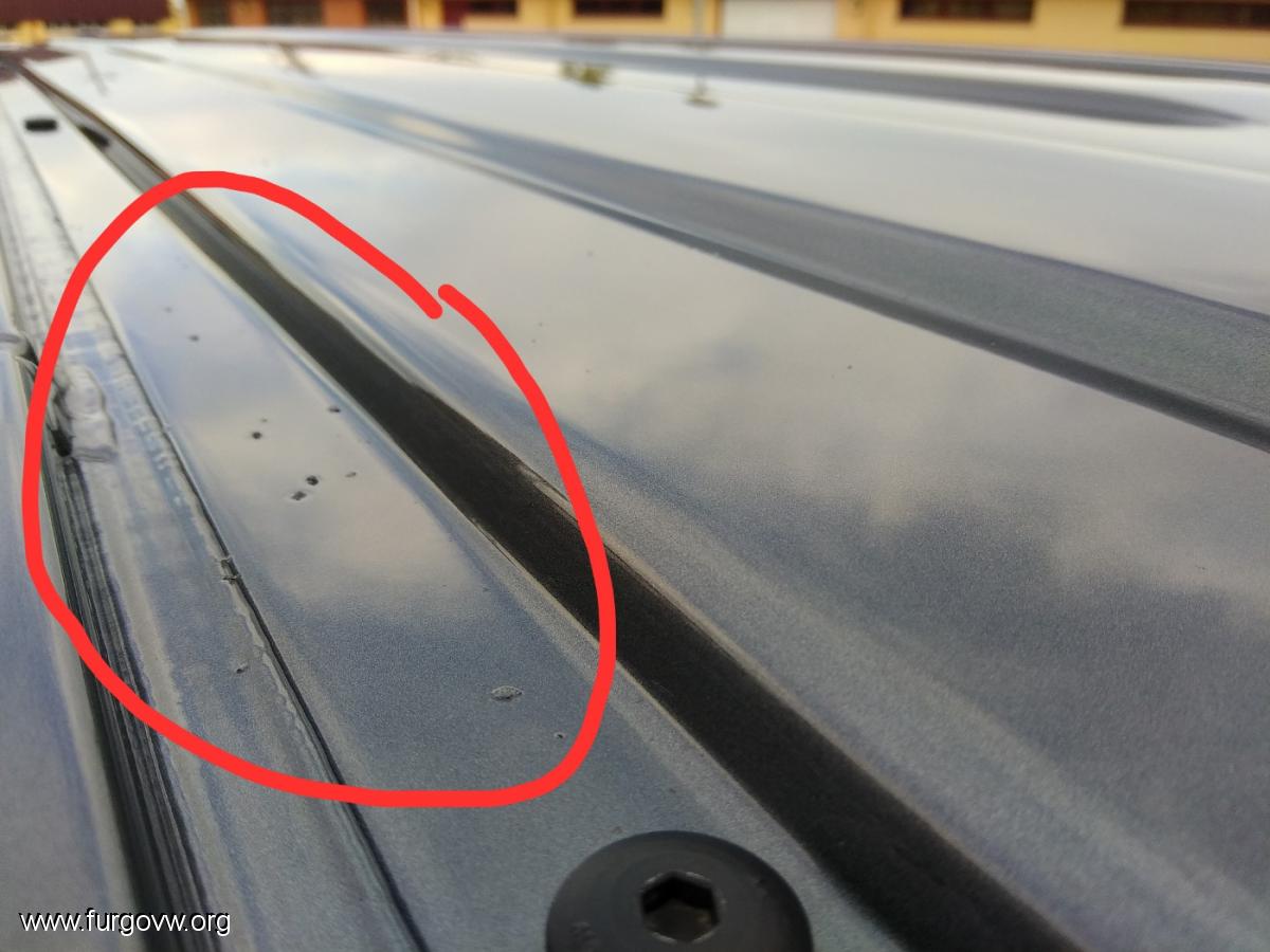

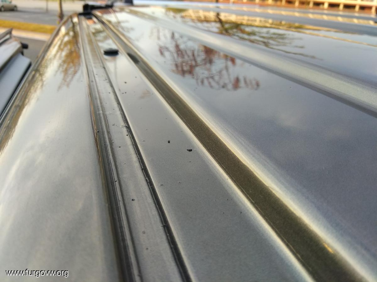

Pongo unas fotos de la pintura del techo de mi caravelle.
El miércoles estuve con la sección de carrocería de VW,  sacó unas fotos, hizo mediaciones del espesor de la pintura, y con ello realiza un informe para que vw diga que esa pintura es de fábrica. A ellos no les sale ningún incidente de logística, y si no es de fábrica lo único que se le ocurre que en concesionario haya habido algún problema para repintar, aunque la primera impresión es que sea de fábrica. Aunque le extraña porque la sección de pintura de la fábrica es muy minuciosa.
De momento estoy esperando respuesta.
Pero ya veis como esta el techo.
Echar un vistazo a vuestros techos a ver.
Ya iré contando.

Cita de: Rusogr en Octubre 28, 2018, 00:29:43 am
Ya iré contando.
Ostras ahora si que se ve bien. A ver que solución te dan. Pero me da que repintsr el techo...
