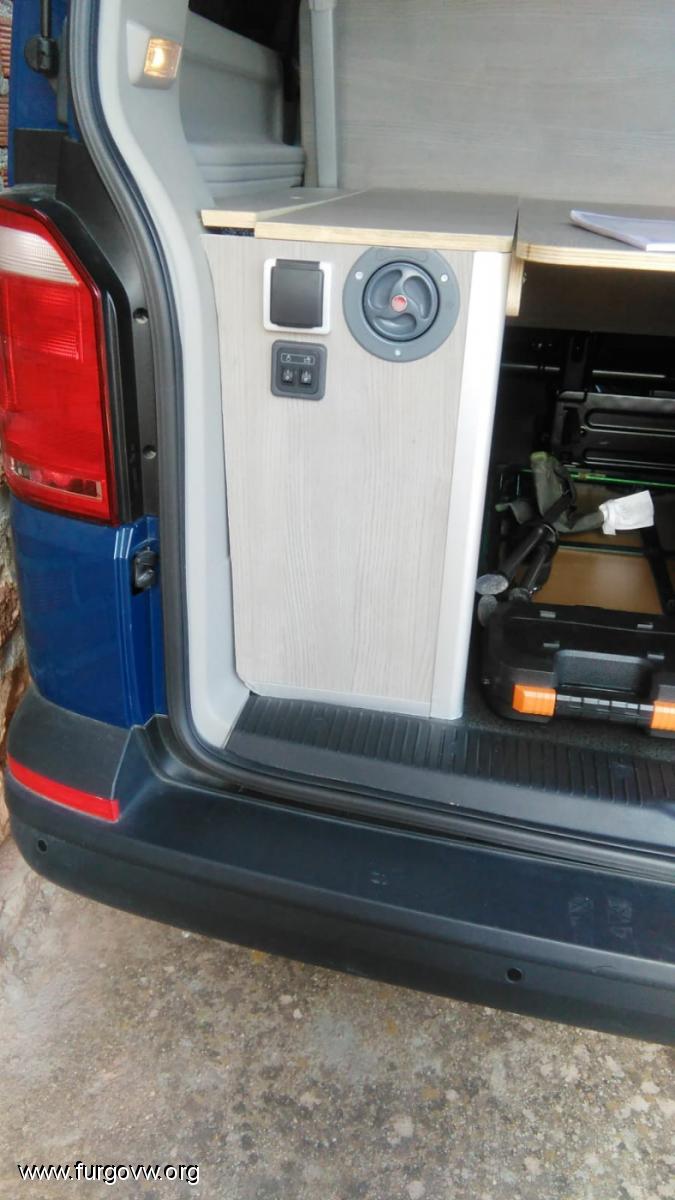

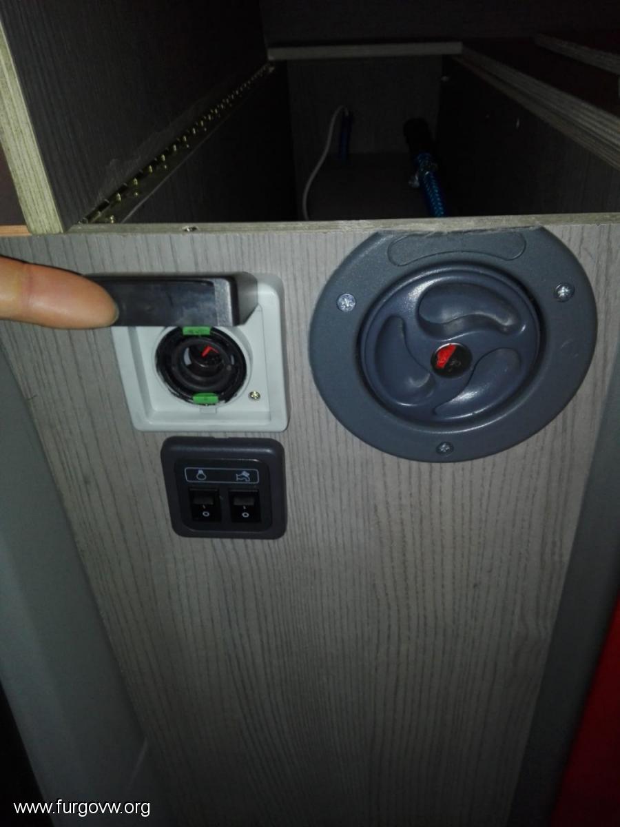

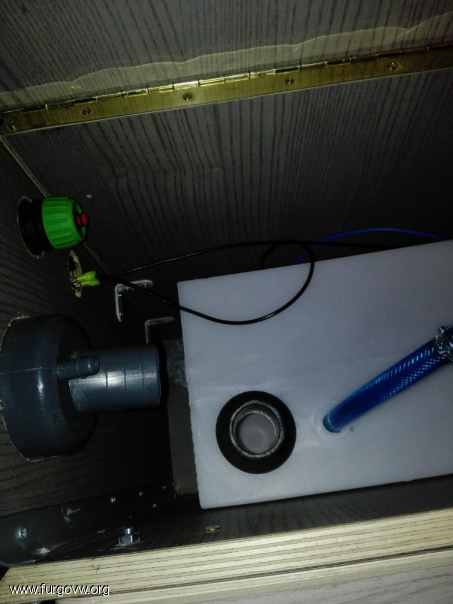

Bueno pues vamos avanzando en el proyecto, casi terminada la fase3, aunque tengo un amigo con una furgo que me dice que con la furgo van a ser infinidad de fases.... ;D ;D ;D ;D .meparto .meparto .meparto y creo q tiene razón..al lío..instalacion de agua con bidón de 53 litros, con bomba de 1 bar con valbula incorporada de antiretorno, toma de agua estándar de caravana, y conexión de manguera de 15 (con toma de obra eléctrica, vaciada y colocada de embellecedor para la toma de manguera...os muestro fotos alguna duda me decís, explicarme no es lo mio pero intenciones todas.
Si apreciáis un tornillo en el canto del mueble es para que presione la toma de la manguera y se quede fija y presionada.El subir la toma del bidon y tener que pegarle un corte es por la caída del agua si no lo hacia así me veía con retorno en el llenado y eso no me molaba,  no queda fino filipino pero quería evitar manchar la furgo cada vez que rellenas.
[flash=200,200]
Como se aprecia falta conectar la entrada de agua y salida y afinar la instalacion eléctrica que soy un patan con la electricidad me cargue un fusible.
Este es el resultado final, ¿para saber el nivel, meteré en el tanque una patilla de congelador de esas azules que se ve dptm y paso de sonda..abrir la tapa y ver como va el deposito.
Si no como me dijo un colega si estas llenando y rebosa el agua esque esta lleno y si no sale agua vacío,  .meparto .meparto .meparto ....es asi de fácil.... .meparto .meparto .meparto
