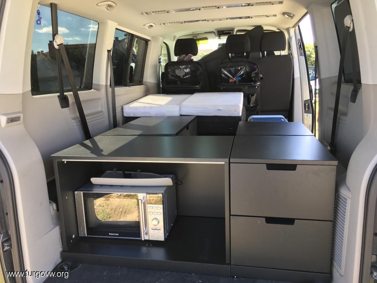

Pues al final yo me he decantado por módulos prefabricados. A ver cómo lo veis:
Son módulos de Nordli que ajustan perfectamente a la misma altura que los asientos abatidos. El hueco del medio es suficiente para moverte y/o sentarte. En concreto de unos 40x40cm. Cada módulo se amarra a los anclajes de carga de la furgoneta con una sencilla placa. Solo me falta ponerle las alas para copar todo el espacio del habitáculo y que salga una cama de 150x200.
Y esto, por "cuatro duros"! Lo pongo entre comillas porque cada módulo me ha salido por 50 pavos frente a los casi 2000 que me sale la furgomania ...
amv
Cita de: fantastic64 en Marzo 27, 2018, 01:21:48 am
Pudes poner foto de cómo te queda la mobicool de espacio?
Vas a meterle mueble?
Enviado desde mi ONEPLUS A3003 mediante Tapatalk
hugora
Que bueno, jeje he visto usar módulos de ikea para el poti y para cocinas y demas, pero para hacer la estructura de cama.....
Pero muy bueno, la unica pega que le pondría yo es la calidad, los modulos de ikea suelen ser de una melamina no muy buena o dm también maluca ni hidrofugo ni nada, a parte del peso, para una furgo, donde va a haber una alta condesacion.....
De todas formas para una pre o primera camperizacion me parece una solución cojonuda,  asi podras utilizar la furgo rapidamente y ver realmente tus necesidades para una futura camperizacion 2.0
