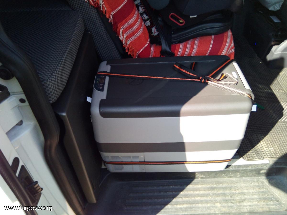

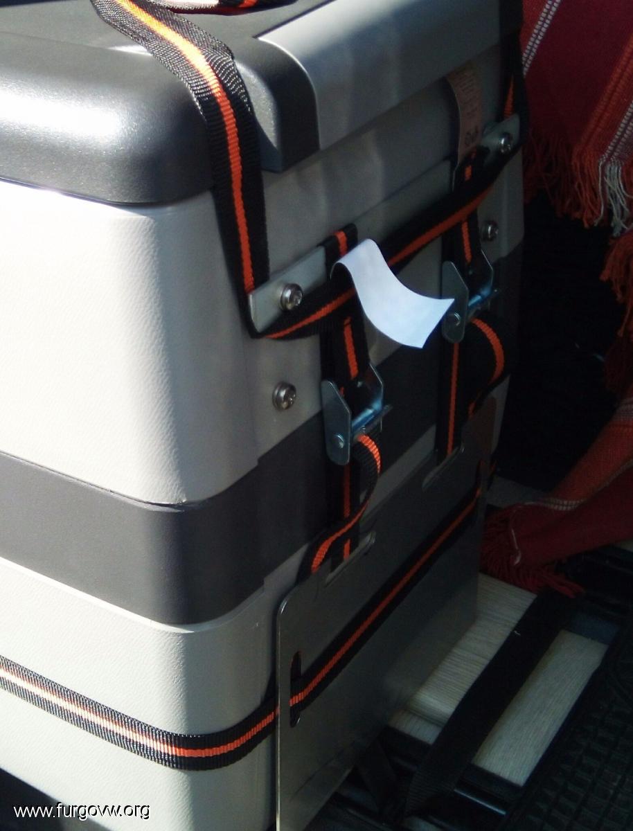

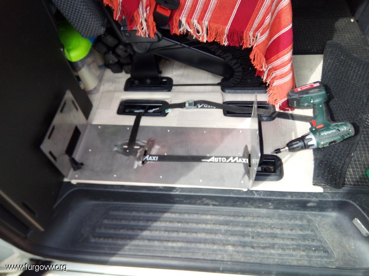

Hola caravelleros, os presento otro brico pal que le pueda interesar, se trata de un soporte para la nevera, que pa mi gusto es bastante servicial y seguro
No me voy a esplayar mucho en explicar como lo realice pues lo explico bien en mi hilo, pal que le interese le dejó un link
https://www.furgovw.org/index.php?topic=326678.msg4292647#msg4292647
El resultado final
Espero que os guste, y cualquier duda ya sabéis....

Pues queda fenomenal!!! Donde encontráis esas platinas?? Yo lo más que veo en Valladolid en tiendas de brico son muy pequeñas.

Pues me parece que alguien en el foro pone que vende una, o que uno se la ha comprado a otro...ya no sé ni lo que leo  .meparto .meparto .meparto .meparto .meparto
Pero vamos yo creo que una estructura así es muy fácil que te la hagan en cualquier lado. llevas las medidas  y en nada te lo tienen preparado.

Hola, el que la vendía fue el forero Dak, y el que la compro fuy yo, si pinchas en el enlace del poste se explica bien, esta cortado a láser y plegado con una plegadora hidráulica, es acero inoxidable de 2mm de grosor, En cualquier taller que hagan estructuras de acero te lo harán......
