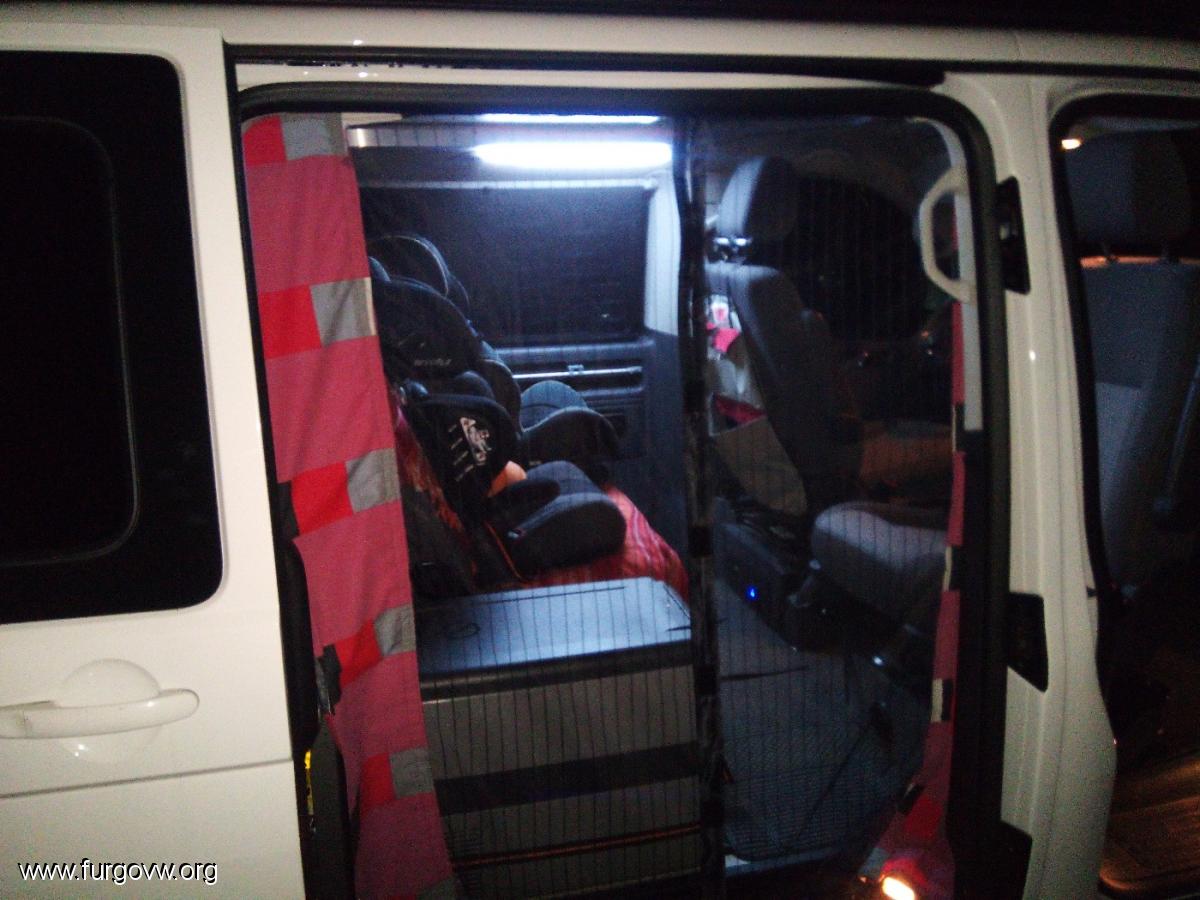

Alguien ha puesto mosquiteras a su Caravelle básica. Se acerca el tiempo de amenaza y estoy buscando para ponerlas. Gracias.
hugora
Cita de: Peruconexion en Mayo 02, 2019, 15:38:34 pm
Hola creo que ya lo había puesto aqui en su momento
De todas formas hecha un ojo a mi hilo que hablo un poco más del tema
Hugo
