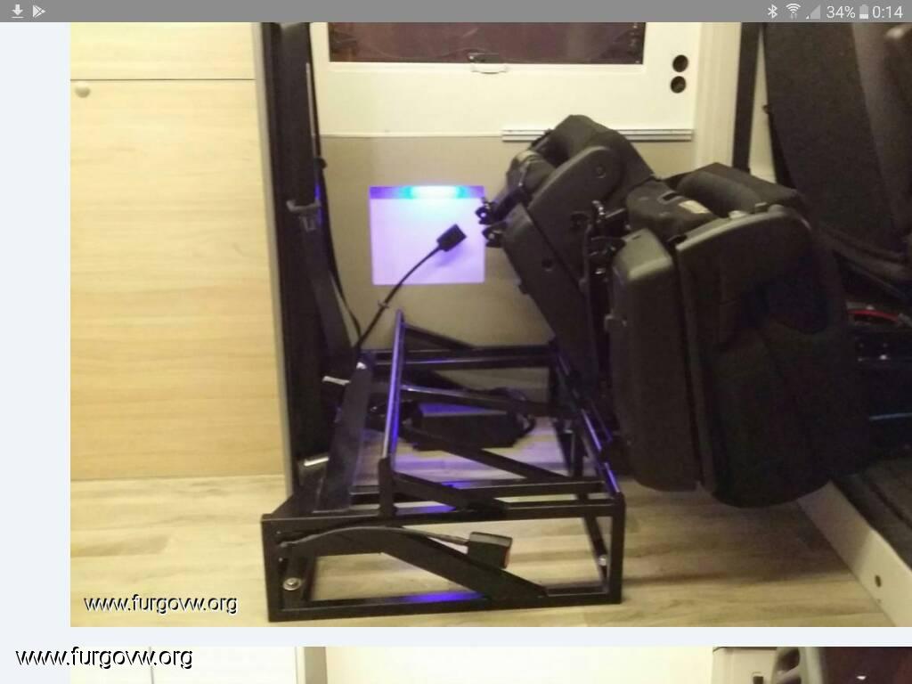

Gracias Tioka por el enlace a este hilo, lo que pensaba que habría por ahí es un hilo con el proceso de enganchar los asientos del Mazda 5 en el fasp. Supongo que habrá que hacer un soporte para darle la inclinación que interese y sobre esa, instalar los asientos individuales. Los del Mazda 5 no se si tienen guias para desplazarse adelante y atrás, pero seria interesante saber de alguna marca que los tenga.
La verdad es que últimamente se está poniendo más difícil el tema de las homologaciones, por eso prefiero no comentar mucho este tema, ya que lo que hoy vale quizá el mes que viene ya no.
Si tu ingeniero te da el visto bueno, lo que se hace es como dices, una estructura metálica para subir e inclinar un poco los asientos y según como sea su sistema de amarre en el monovolumen, hacerlo igual, aunque yo también bloqueo y refuerzo parte de los mecanismos de los asientos...
Una vez que te pones a ello lo vas entendiendo y haciendo a medida. Hay varios asientos que valen, tienen que tener guías, poderse inclinar hacia delante y detrás y ser estrechos. Pueden servir de Renault space del 2004, de vw touran, de kia karnival, de algún mazda, y alguno más, lo mejor es buscar físicamente en algún desguace  ;)

Tiokaaaa una duda. El cinturon del fondo tuyo lo has cambiado por uno mas largo ¿verdad?
Es que me queda demasiado justo y necesito uno mas largo.
¿O lo has atornillado en otro sitio?
Enviado desde mi SM-T715 mediante Tapatalk
INNOVANS
Esta normal anclado en su sitio pero más vertical, y para eso es el hueco de la pared, así hay sitio para meter la mano.
alexpower
A mi me queda algo mas bajo. Voy a ver la opcion de ampliar el hueco ese. Yo se los he hecho pero mas pequeños o sea, igual de anchos pero menos altos para usarlos como guantera.

Gran trabajo! ya te lo dije y te lo diría 100 veces! para quitarse el sombrero, entre otras cosas me encantan esos asientos traseros!! de que modelo dijistes que son?
