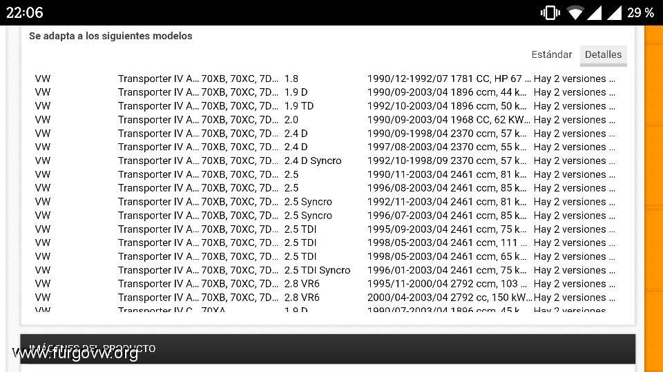

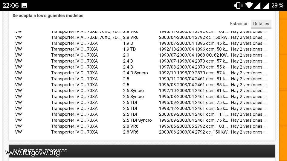

dcastro
Cita de: viseon en Septiembre 01, 2017, 22:45:11 pm
Buenas dcastro ¿Cómo lo buscas en ebay? ¿por referencia?.
Yo tengo mirado este: https://m.ebay.es/itm/PUERTA-CORREDERA-RODAMIENTOS-GU-A-PARA-TODOS-VW-T4-JUEGO-COMPLETO-/152384183423?fits=ES_Make%3AVW&hash=item237ace1c7f%3Ag%3AfuYAAOSwOAZZf07r&_trkparms=pageci%253Afcd60d90-8f58-11e7-9c8c-74dbd1807af7%257Cparentrq%253A3f415d6815e0aa122231c475fff8988e%257Ciid%253A12
Mira en la descripción y tiene los modelos a los que le sirve y referencias
