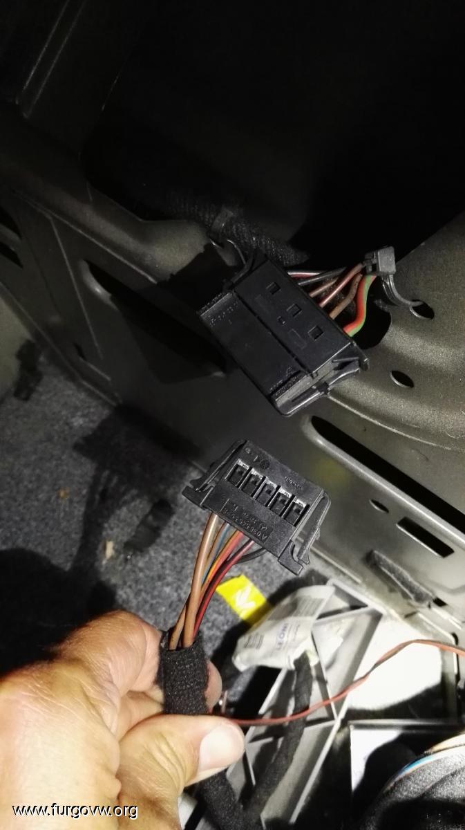

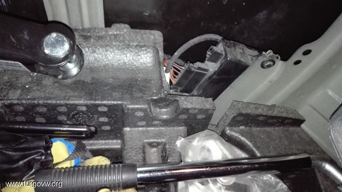

Hola
Alguien sabe para que son 2 conectores que hay en la parte trasera de la viano, de 5 y 6 cables, detrasque del guarnecido lateral derecha? Donde viene el gato sujeto.

Parecen, sí. Igual es de la preinstalación para las luces de remolque, para el enganche. Hay vianos que lo llevan y llevan una centralita ahí, en ese hueco, y otras que no. La mía en concreto no y no tengo ningún conector ahí, pero viendo las figuras de la mercedes, aparece una posible centralita ahí que es de eso.

No, de la óptica trasera no es. Tiene mas pinta de una preinstalacion para las luces de portabicicletas . Gracias

Alguien que tenga puesta la centralita del porta bicis puede poner fotos? Ya sea la de Mercedes o la de norauto, para ver si lleva conectados esos conectores.

Yo creo que el de 6 pines es de la bola.
Así lo tengo yo conectado en una centralita.

Gracias camperseeker, ese es el conector que yo tengo y va a la centralita.
