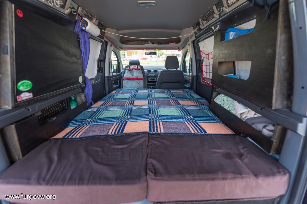

Bueno despues de mucho muuucho tiempo presentamos nuestra pequeña Caddy.
La camperizacion la he hecho con ayuda de un amigo carpintero, poco a poco ire contando todo los pasos en un brico que ya estoy preparando.

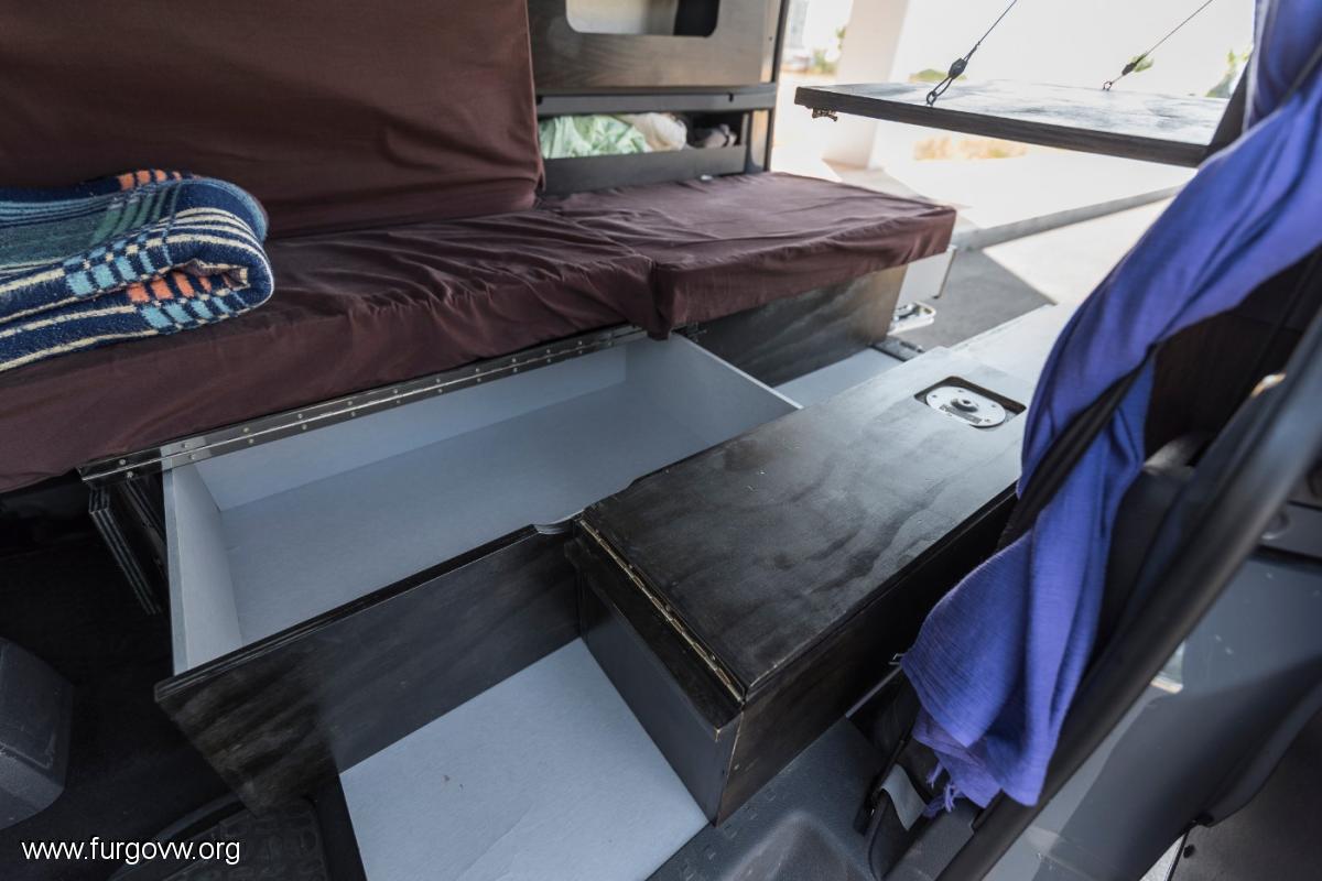

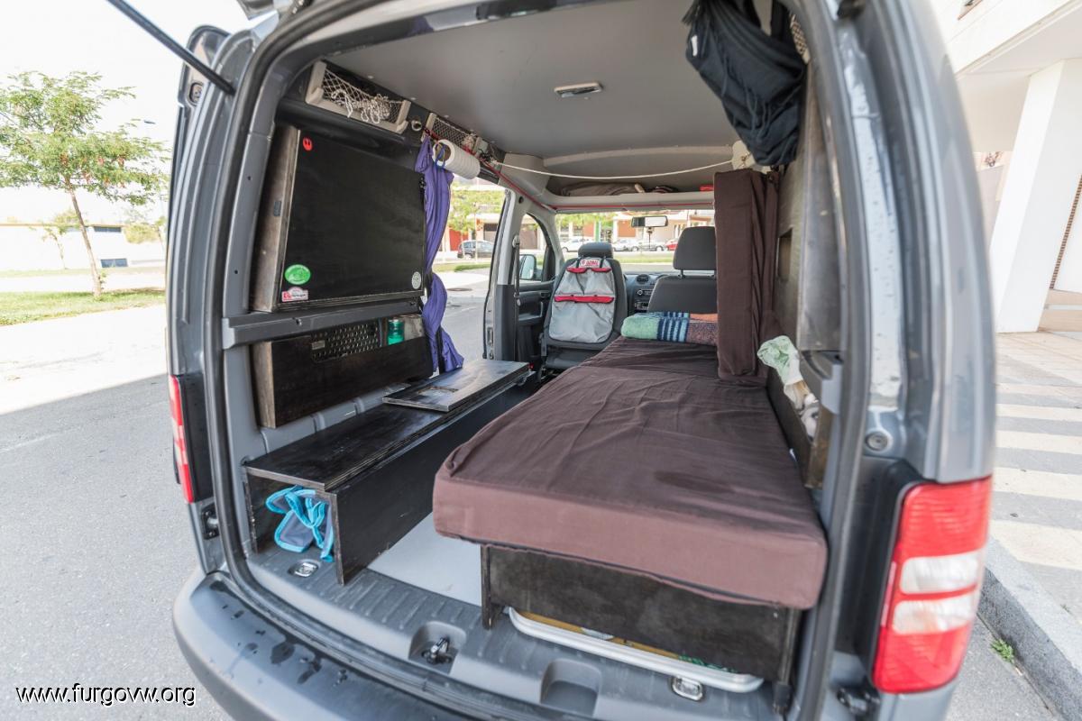

Como la idea era utilizarla para viajar solo dos personas quite los asientos traseros y he montado un sistema de sofá cama con cajones y unos pequeños muebles laterales uno de ellos con mesa abatible.
Vamos a lo bueno, algunas fotos...
Espero que os guste.

Buenas!!!! muy bien aprovechado los espacios! muebles bajos para tener altura!
RubenFC
Los muebles tienen la altura justa para poder estar sentado en el sofa sin pegar con la cabeza en el techo o estar encogido, me parecia algo imprescindible porder estar agusto dentro de la furgo sin la cama hecha.

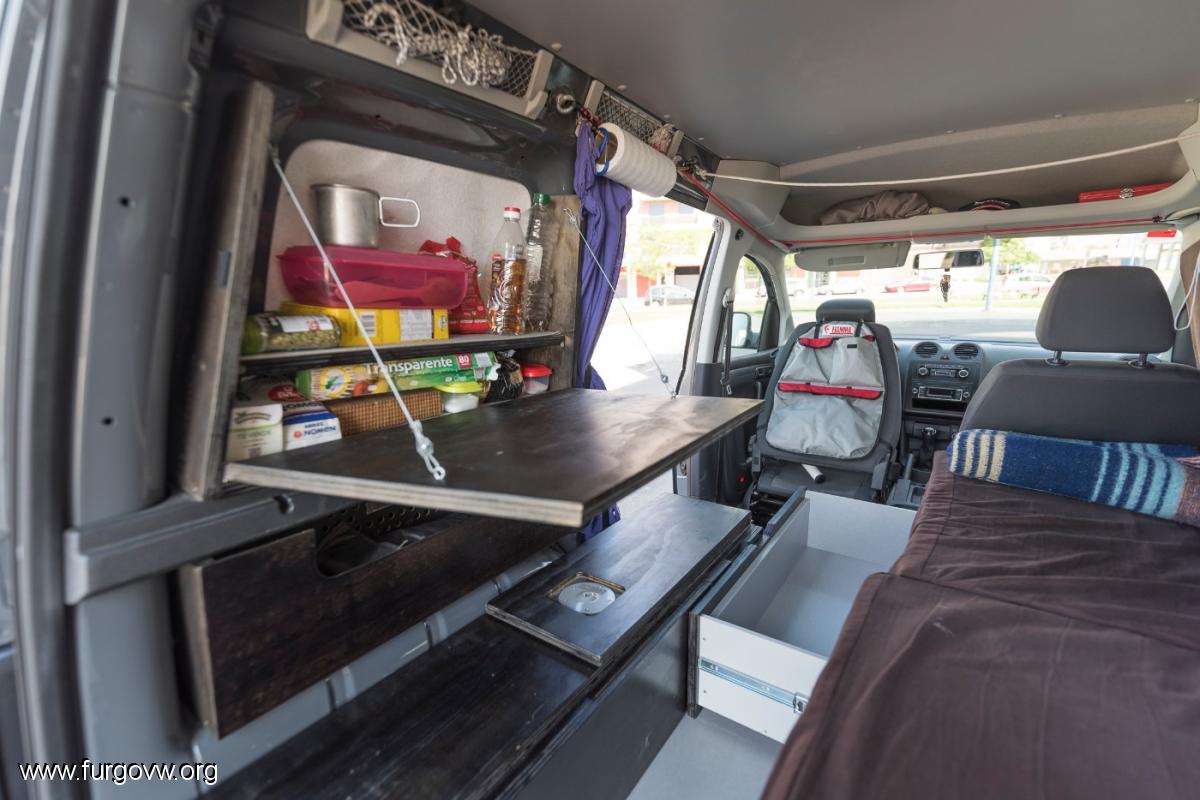

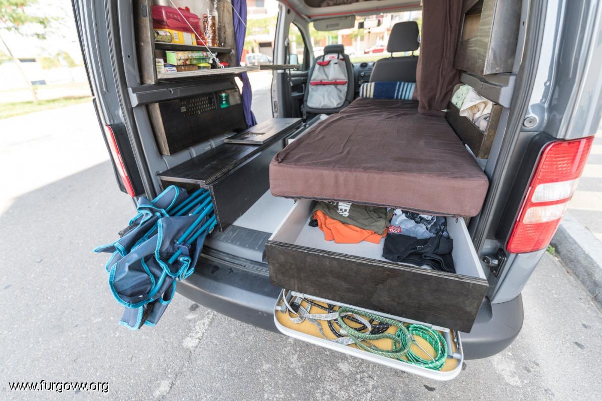

En estas furgos pequeñas hay que aprovechar el espacio al máximo... La verdad que nos hemos pegado ya varios viajes de mas de 10 dias y muy bien.

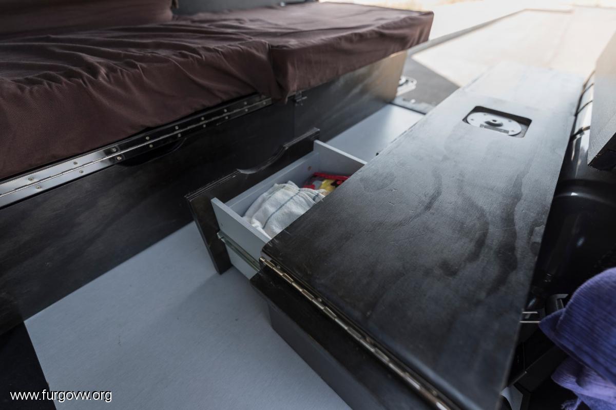

Los cajones son bastante mas grandes que cualquier de las maletas que tenemos en casa, asi que bien, uno para cada uno (para mi chica el mas grande, por si alguno lo dudabais jejjeje) cosas de aseo y toallas y demás en los muebles laterales, mesas y sillas van ahí siempre metidas y la cocina y todos los cacharros no se ven pero van detrás del asiento del copiloto, no hemos echado en falta nada, normalmente estas fuera de la furgo o por ahi y si hace malo podemos meternos dentro a comer o a ver una peli, etc...

Gracias saks,
Cuando estas sentado en el sofá, los pies te entran perfectamente en el hueco que hay de suelo entre los dos modulos, lo hice para que a mi me sobrara y llevo un 43.

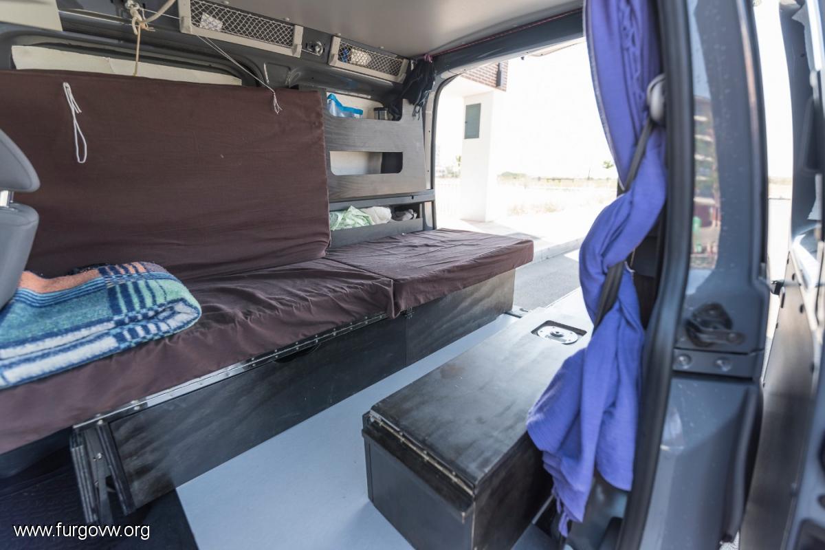

La cama si, es de lo mejorcito... hace 1.20 por 1.90 dormimos mi chica y yo de lujo, cuando me pego alguna escapada yo solo con la bici duermo bien solo en el sofá que hace 60 de ancho y la bici al ladito dentro de la furgo sin problema.

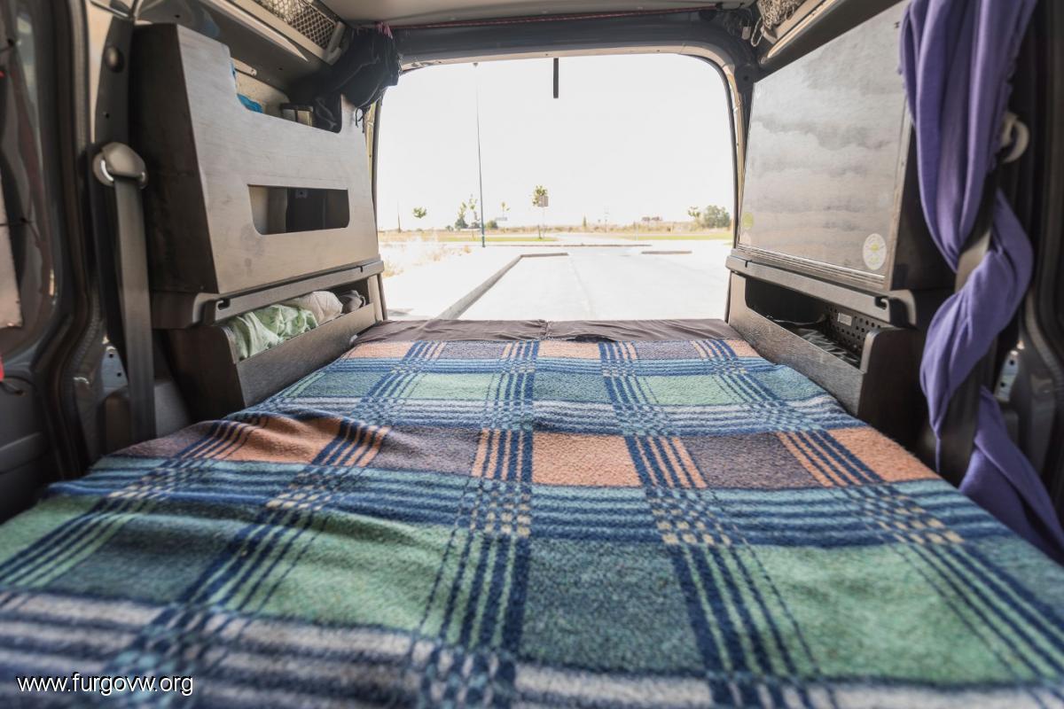

saks
o montas la cama y duermes abrazando la bici  .meparto
me referia a los que estan en el respaldo del sofa pegando a las puertas traseras, si al apollarte no molestan, porque parece como que sobresale un poco no?
con que madera hiciste los muebles?

Jajajjajaa, no me enteraba...
Normalmente si nos ponemos en el sofá a ver una peli o algo asi que te apoyas (sino no te apoyas casi) lo que hacemos es desdoblar el colchón que esta doblado como respaldo y entonces ocupa digamos todo el respaldo de adelante a atrás, de echo esta era la idea original y asi estuvimos una temporada, con el respaldo completo de adelante a atrás, pero al final nos parece mas comodo llevarlo asi doblado y tenemos acceso fácil al mueble ese sin tener que bajar el colchon.
La madera es contrachapado fenólico de abedul, luego le dimos un tinte. Es muy ligero y resistente es lo que se suele utilizar para estas cosas, ahora mismo no me acuerdo de memoria, lo tengo por ahí apuntado, pero lo pesamos y pesan menos todos los muebles que los tres asientos traseros.
