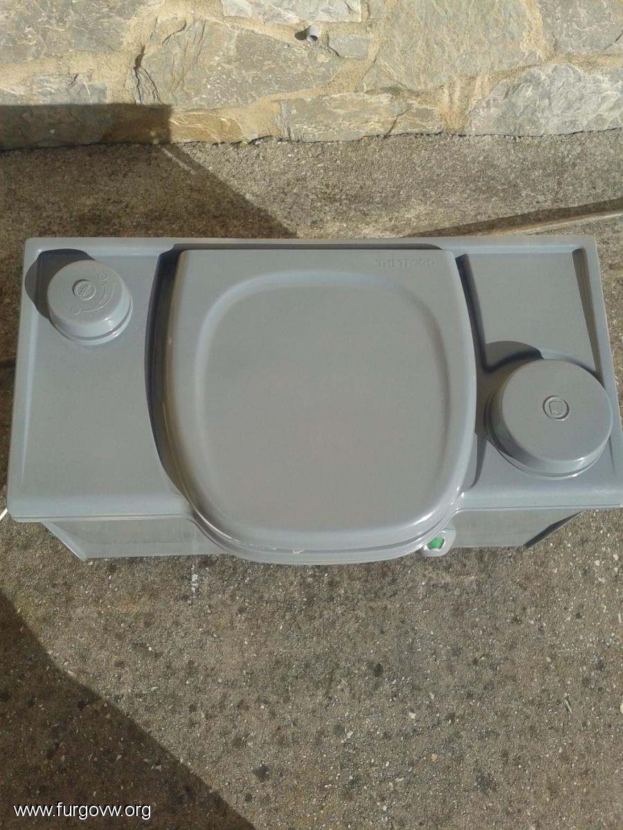

Ya estoy de vuelta de vacaciones y sigo con problemas con la cisterna del wc.
La bomba dejó de funcionar, saco la bomba, la conecto a 12v y funciona, cojo otra bomba, la conecto a 12 v. y también funciona, la conecto a los cables de la cisterna... y no funciona, a la bomba llega corriente, comprobado con una bombilla.
El fusible está intacto. Alguna idea?
