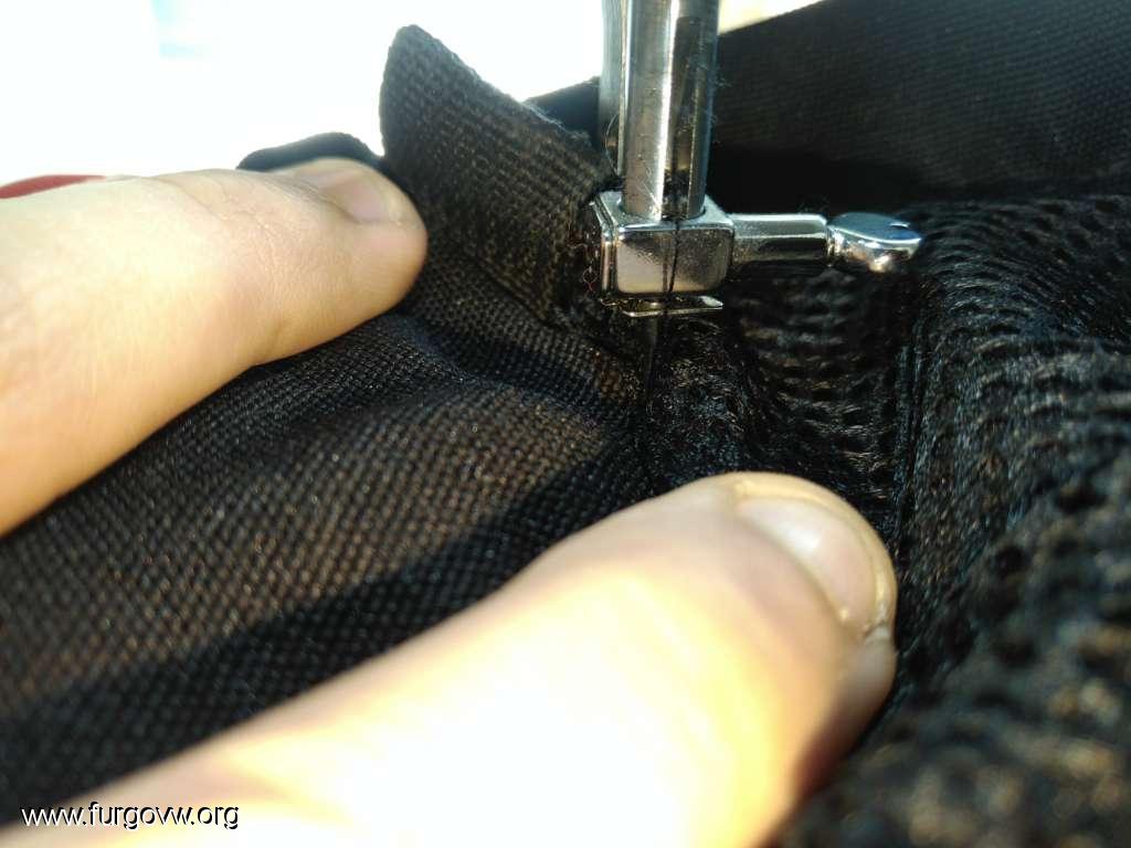

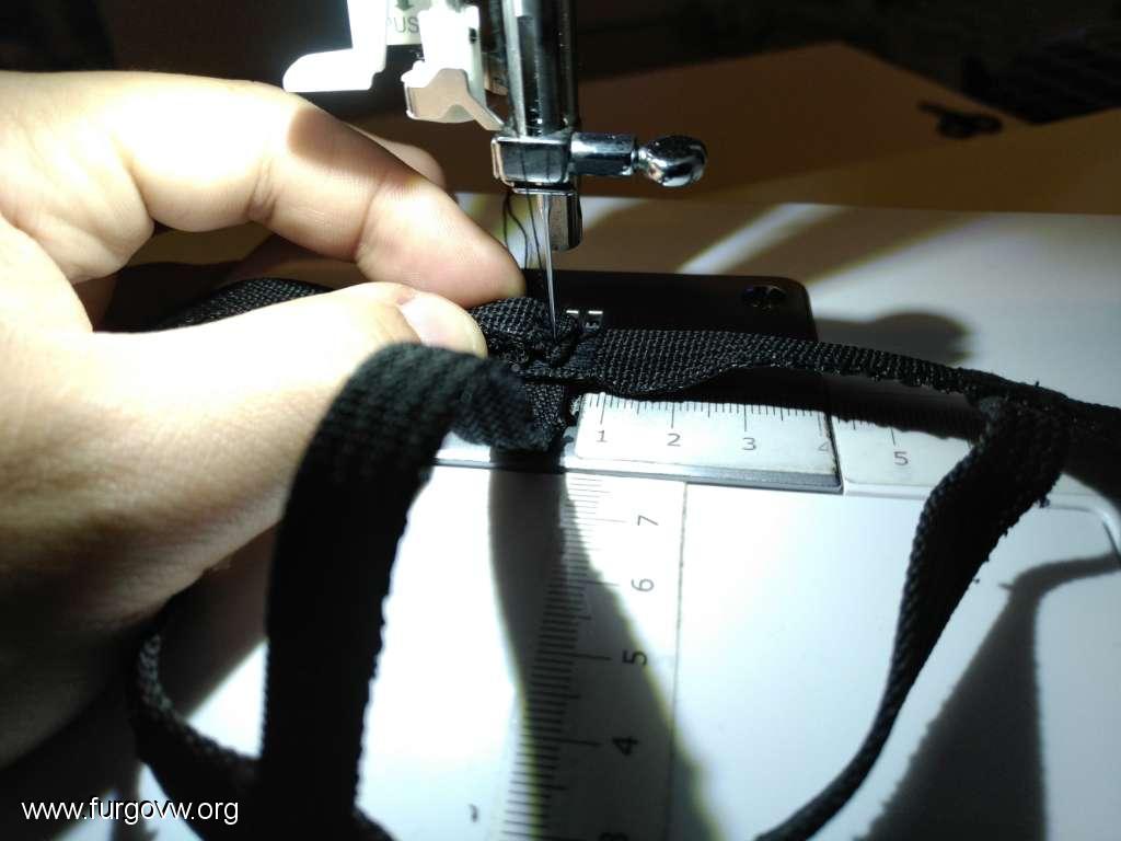

Estos días estoy haciendo trabajo duro con una mochila, modificandola y echo en falta un máquina industrial, aunque me estoy apañando en algunos momentos como las telas y cintas no entran bajo el prensatelas directamente he optado por quitarlo y presionarlo con la mano y ayudando a arrastarlo, moviendo por supuesto el devanador de canilla hacia la derecha, como si fueramos a enrollar una canilla y cosiendo manualmente con el volante, esto es muy importante porque un pisotón sin querer en el pedal y nos hacemos el dedo un colador en medio segundo.

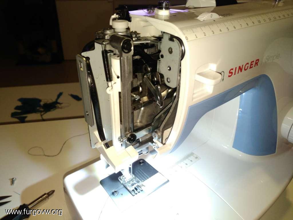

Estaba haciendo otra tarea y notaba que el hilo superior estaba muy duro aún al mínimo, como he estado usando un hilo malucho imaginaba que había pelusilla en el tensor, así que he desmontado, lo he limpiado y echado un poco de grasa y ahora va fino.
Tengo unas ganas de que termine la garantía para meterle manoy hacerle algunas modificaciones...  me he dado cuenta que podría añadirle a esta máquina regulación manual de tensión del prensatelas, mi modelo antes lo tenía manual pero lo cambiaron a automático, cosiendo telas muy gordas o muuuuy finas vendría muy bien poder ajustarlo a mano, así que se lo añadiré seguro en un futuro y tendría las ventajas de automático y manual al mismo tiempo. Se puede subir el prensatelas como medio centímetro que para trabajos como el que estoy haciendo vendría muy bien.
