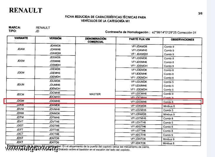

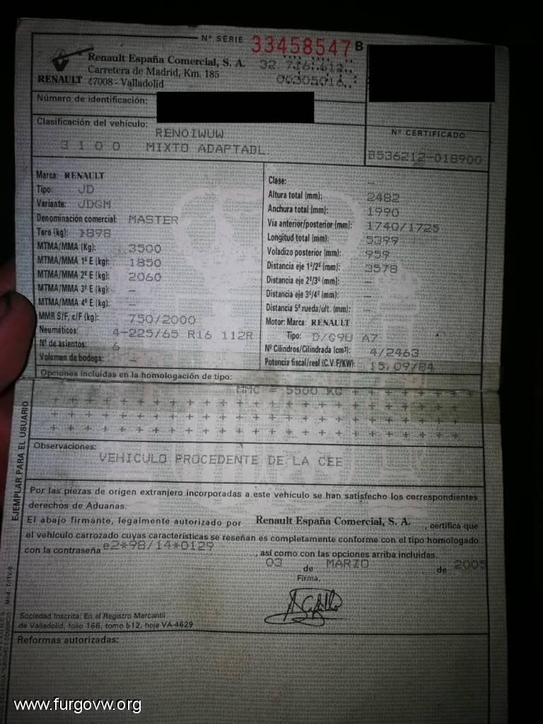

Pues hemos adquirido una renault master... Y no se si nos tocara pagar la novatada.... Os explico.. Queremos bajarla a 4 plazas, 2 delante y 2 detras.. Mi intención era utilizar la banqueta doble delantera como plazas traseras pero los anclajes no coinciden.. Pues nada le meto una estructura de asientos tipo fasp... Pero antes de comprar pregunto... E preguntado a varias empresas de homologaciones.. Solo una me a contestado y me lo a tirado todo por los suelos... Mi furgoneta dice que segun el codigo de homologacion es turismo M1... Asi que la estructura que esta homologada para vehiculos N1 no se puede poner.. Solucion utilizar asiento doble del fabricante que utilice los anclajes del vehiculo... Cosa que creo que no existe.. Me dice que no se pueden crear nuevos anclajes pues no es N1... Lo que no entiendo es por que un furgon pelado puedes hacerle lo que quieras y en otro igual pero con ventantas.. No.. Y no entiendo por que la clasificación de mi vehículo es 3100 y la categoría es M1.... Por lo poquisimo que yo entiendo se contradicen.. Pues la 31 dice que puedo llevar gente y carga y que la M1 solo personas.. Como pueden estar en un mismo vehículo?? Os dejo mi ficha tecnica y en lo que se basa el ingeniero
Sabéis que solución puedo tener a este problema?

Yo tengo una Master combi 9 mixta adaptable 3100 con contraseña e*. Esta pasada y reformada desde el 2011 a vehículo vivienda 3148.  Siempre he pensado que mi vehículo era M1.
Pues bien: hace unos días homologué en la itv unas nuevas reformas y al no entrar todo el texto en la ficha técnica original me hicieron una duplicada de las nuevas en la que figuran más datos. Y aquí viene lo flipante.  En el apartado J de categoría del vehículo me sale N1!!.
Se lo digo al ingeniero de la itv : "¿oye no te habrás equivocado que esto es 3148 y debería ser M1?". Y me enseña : este dato no lo pongo yo, lo pone automáticamente la dgt  al hacer la nueva ficha, la Renault homologo este modelo como N1.
Asi ahora se que tengo un vehículo vivienda 3148 N1. Siempre creí que eso no era posible pero ya ves...
Te digo esto porque a lo mejor puedes consultar en una itv o en la dgt y te dicen tu categoría y si suena la flauta lo mismo tienes N1 y puedes montar una estructura fasp 505 más barata y que se puede poner en N1.

JoReb
Miralo bien, que a mi también me decían varias ingenierías que era M1 y hasta la homologación que acabo de hacer esta hecha en función de M1 y cuando todo está hecho en la itv va y sale en la dgt que es N1. ¡Menos mal que el ingeniero de la itv pasó del tema!.
Sí puedes y tienes un rato vete a una itv y que te cotejen con la dgt porque me parece que se dan por sentadas muchas cosas que luego no lo son y lo acabamos pagando los de abajo.
