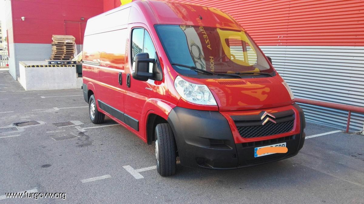

Buenas pues una vez vendido el coche me he decidido a comprar una gran volumen 😱😱😱😱. La iré preparando poco a poco con las ideas que tantos y tantos habéis dado aquí. No tengo ni idea de camperizar pero vamos al lío con vuestra ayuda!!!!!! La cosa ira muy poco a poco pero espero que sea constante....la idea es la típica de cuatro plazas viajar/dormir, con baño y las dos literas detrás. Es una L2 asi que espacio justito, pero al vender el coche creo q esta opción es la mas manejable hasta para andar por ciudad. Un saludo y a ver como se da la cosa

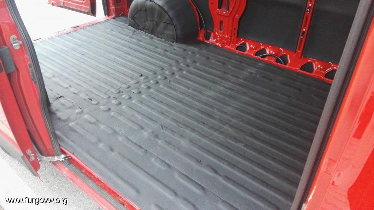

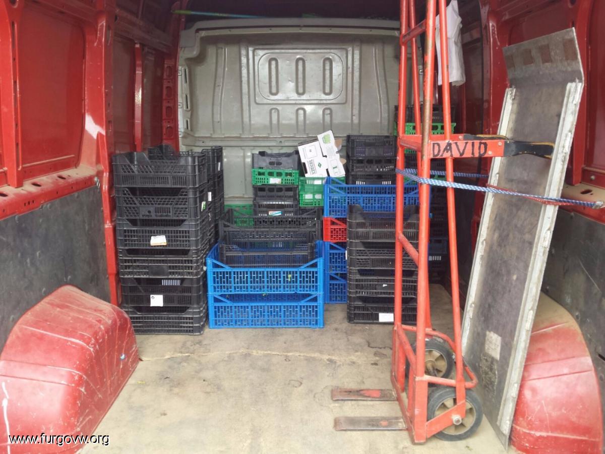

De momento he empezado limpiando y quitando el separador

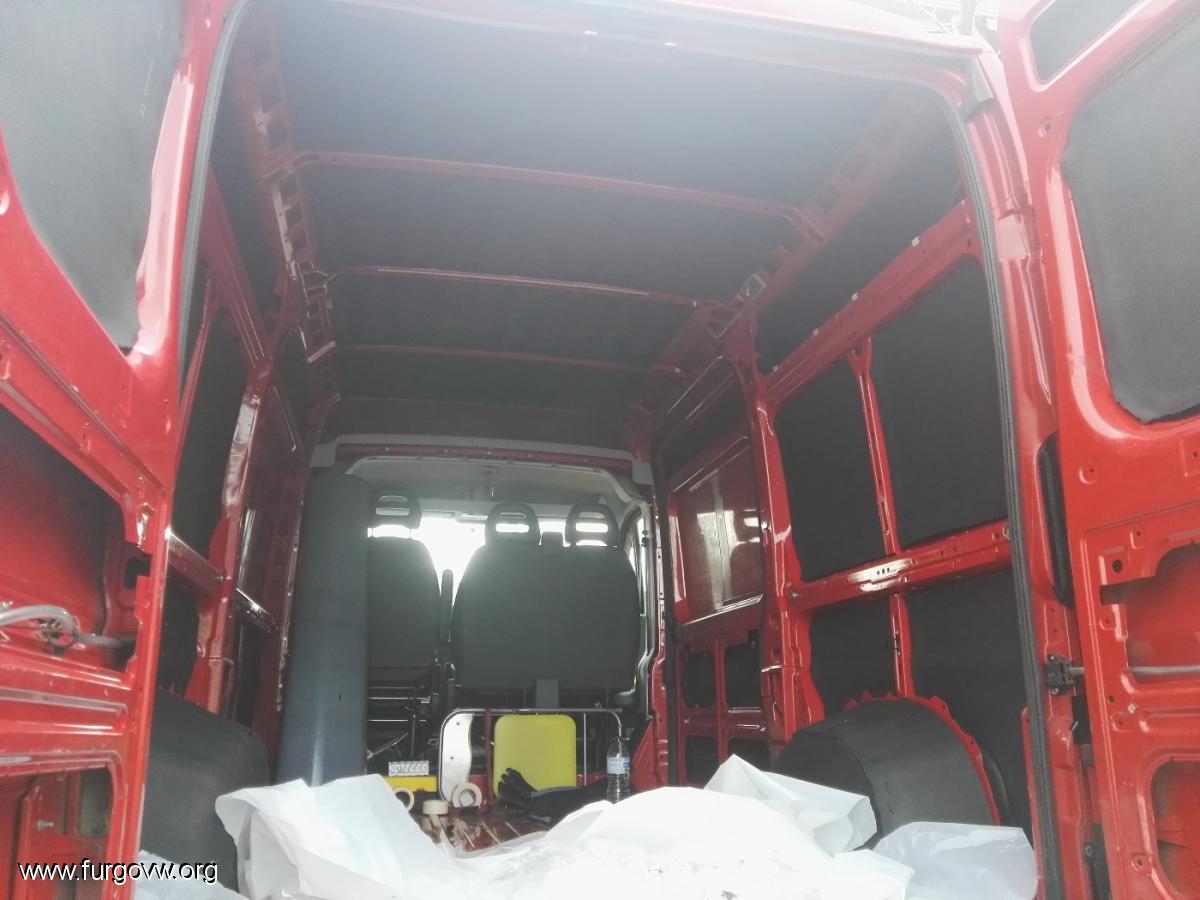

Luego aislando con kaiflex de 20mm

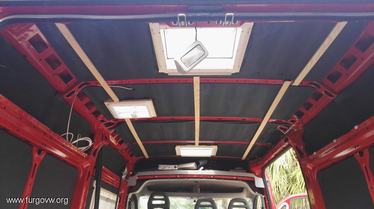

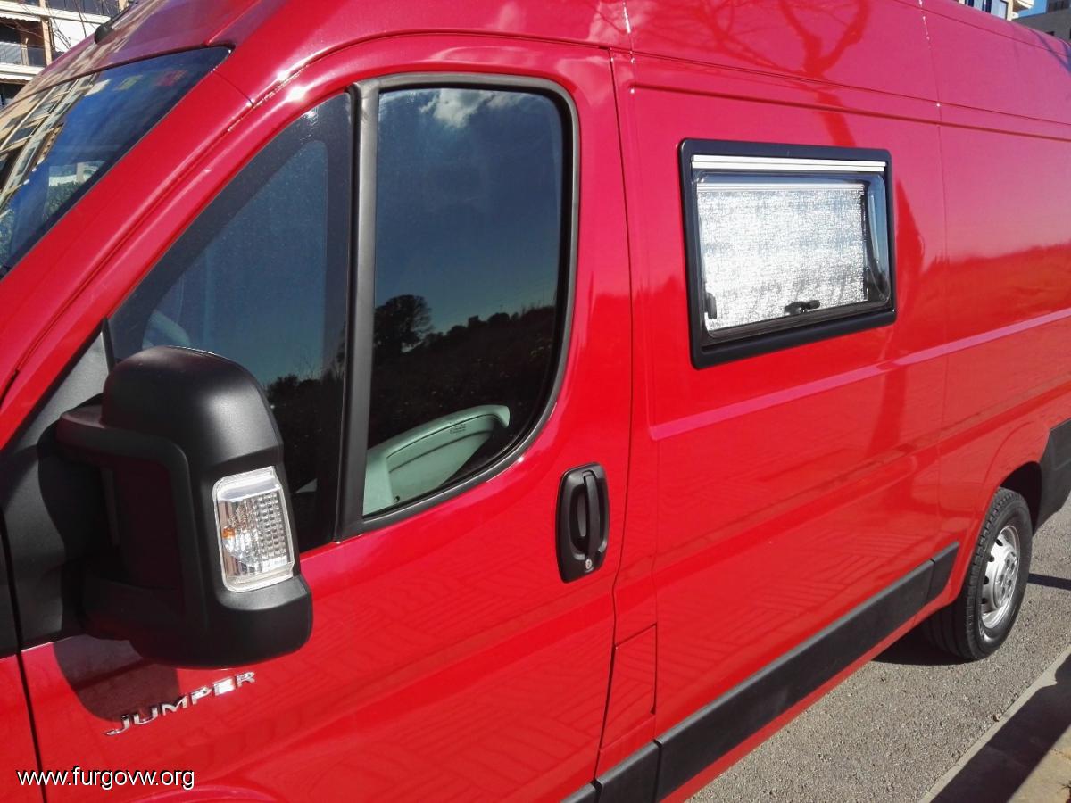

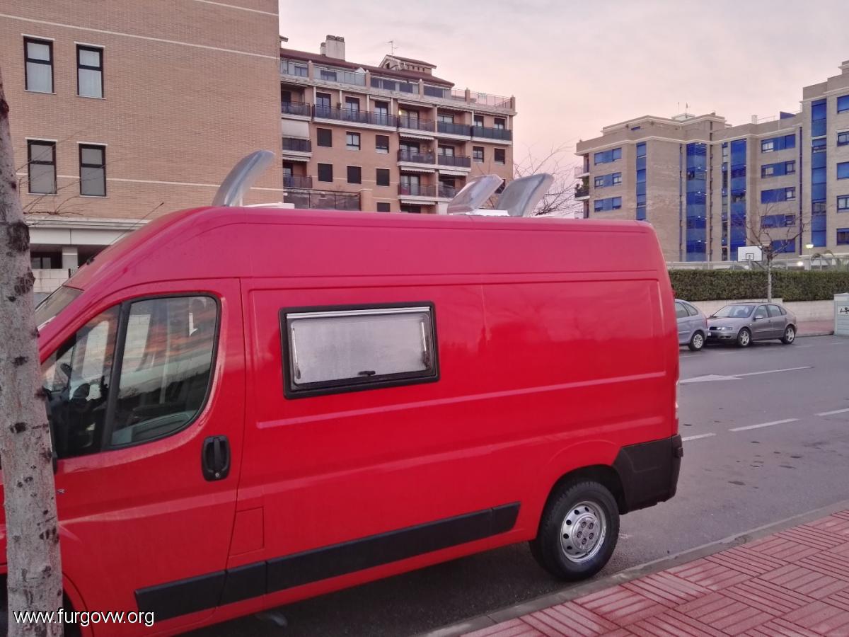

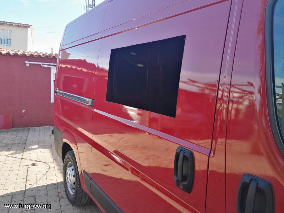

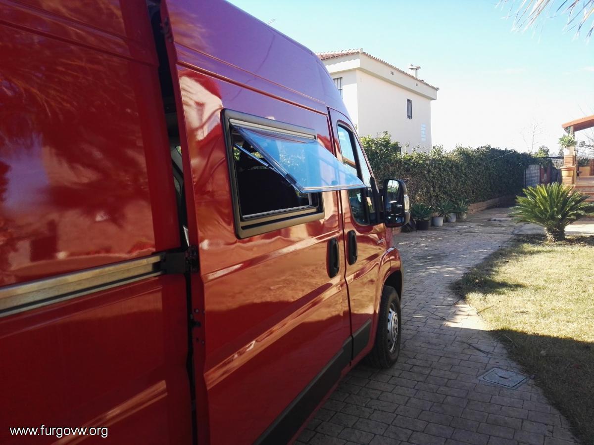

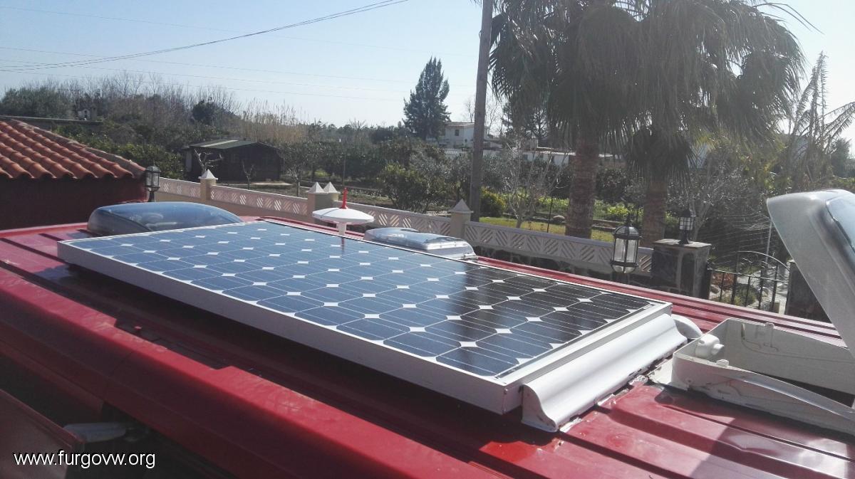

Y luego me he puesto con ventanas y claraboyas placa solar y antena

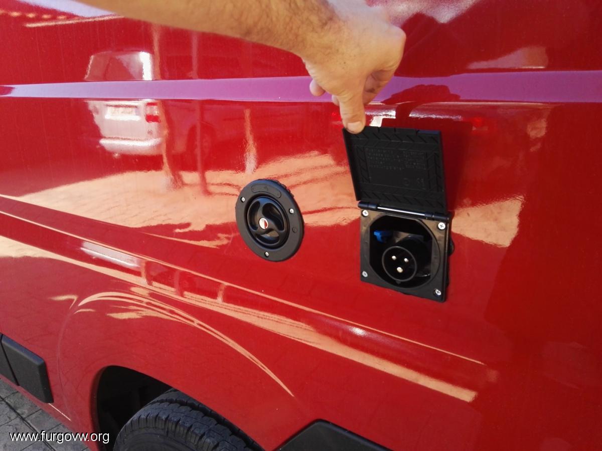

Luego tomas exteriores de luz y agua

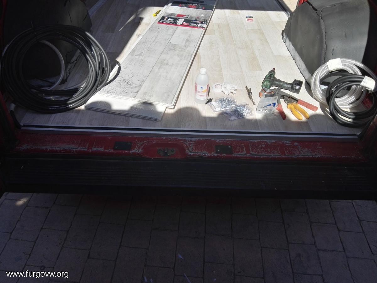

Asilar suelo con kaiflex de 10 mm

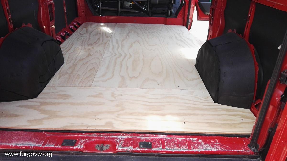

Contrapachado fenolico de 15mm para el suelo

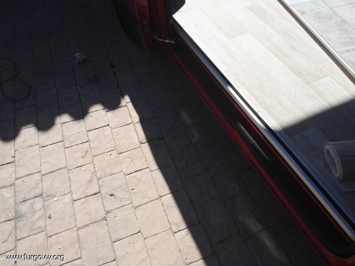

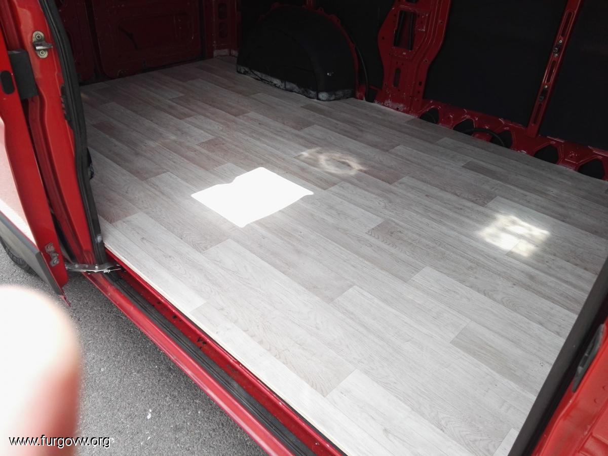

Y vinilo de leroy
Embellecedores para q no se note la terminación de la madera y aprovechando para pasar gomas de agua por detras

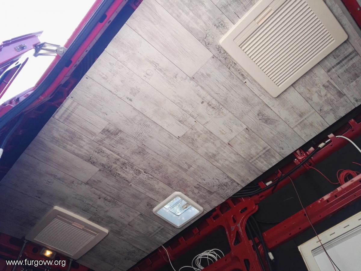

Y por ultimo preparacion del techo para panelado en pvc imitando madera del leroy

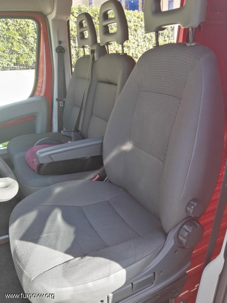

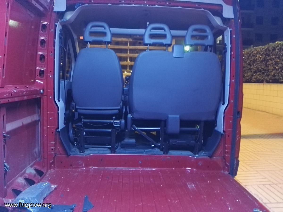

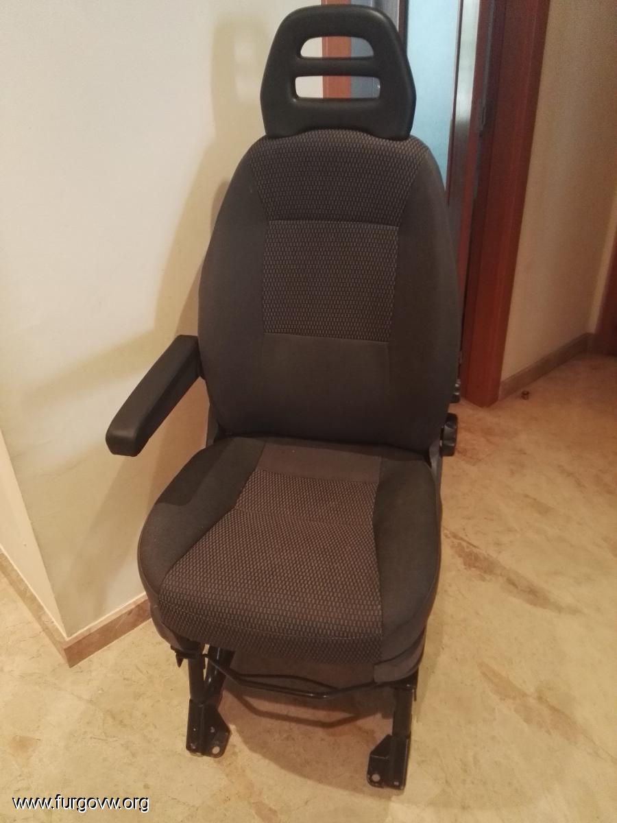

Ya he pillado el asiento delantero....estoy esperando que llegue para transformarlo a copiloto

Jajajajaja eso es dificil de coger...ayer me llegó el asiento individual.... En nada a transformarlo.....voy a poner la estructura de asiento scopema atrás, con los asientos de la banqueta doble....que opináis?
