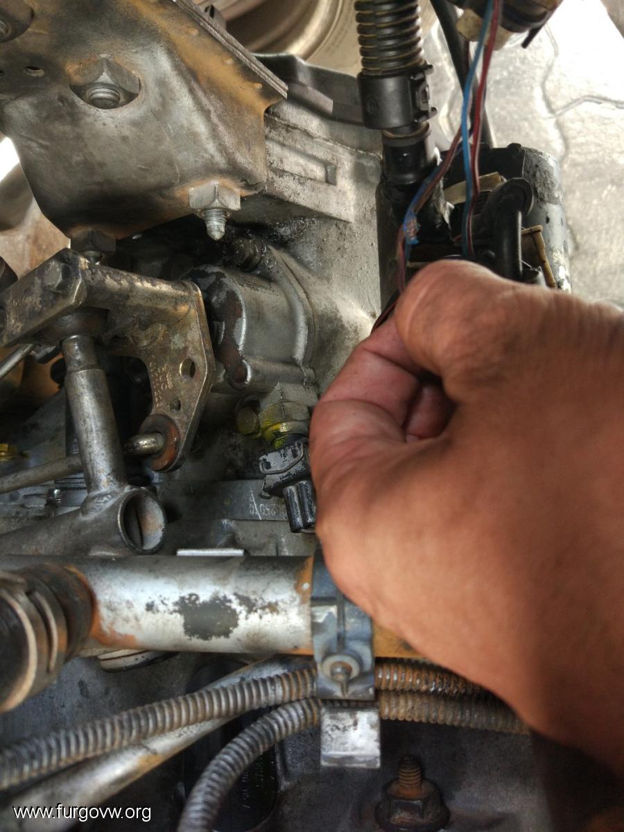

Joder....Mirad lo que era.
El cable azul estaba pillado contra la tuerca en el motor de arranque, lo que habia provocado que se rompiera el plastico y diera tension al cable que va al alternador, puff
