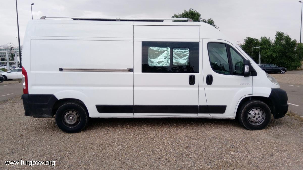

elibony
Precisamente es el mayor condicionante que veo a la hora e elegir unas bacas: la compatibilidad con los soportes en el lado del toldo...
despues de darle muchas vueltas me he decantado por una baca específica para la carrocería de mi furgo y he adaptado los soportes del lado del toldo, no es la solución optima pero cumple su función!
El resultado son dos barras distanciadas 1,2 m en una ubicación que no coincide con las claraboyas, la distancia no es mala para amarrar tablas o incluso un arcón portaequipajes.

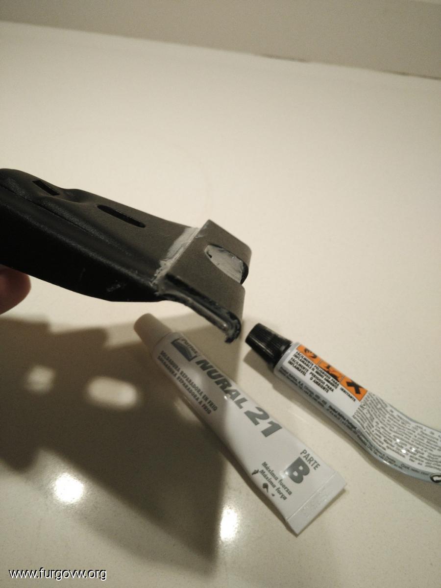

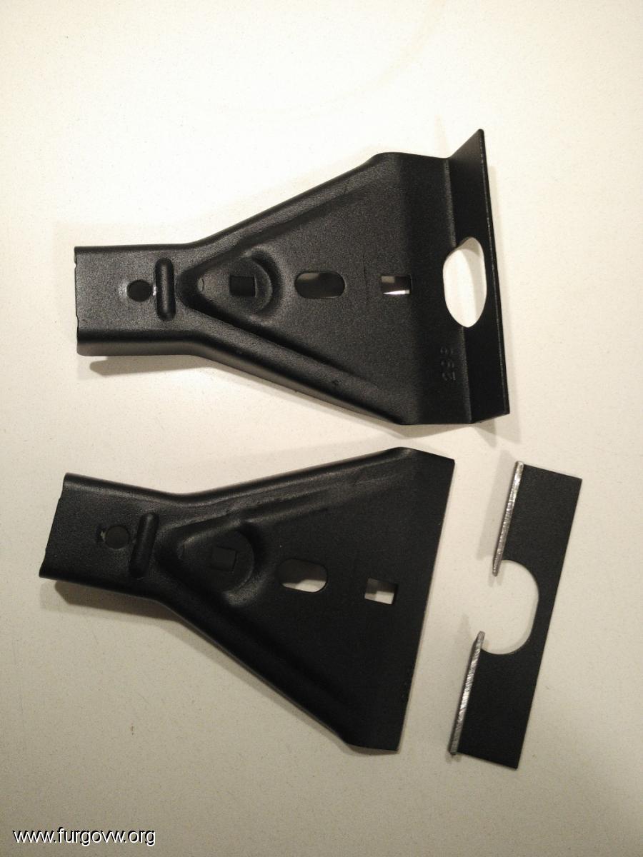

Si te sirve como idea, yo reformé el soporte del lado del toldo de esta manera:
Cortando la base del soporte después de tomar medidas de la altura que necesitaba para asegurarme de que después las barras queden horizontales
Usando un producto de soldadura en frío para unir al soporte cortado el recorte de la base sobrante para tener más sección en el punto de apoyo y en el amarre.
Después remaché el soporte reformado al soporte existente del toldo. la verdad es que el conjunto queda bastante compacto y aparentemente bastante resistente!
