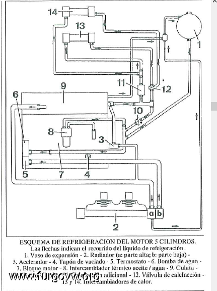

Hola, este es el esquema del motor 2.5 TDI ( el que viene en la revista Aneto ) ¿ Alguien puede me podría aclarar que es el acelerador indicado como 3 ?
Y ya si tuviera una foto pues sería impresionante.
Mil Gracias.
Golpesas
Se ha de referir a una bomba eléctrica, después de apagar el motor deja de funcionar la bomba de agua que es accionada por la correa dentada, así que existe una auxiliar que mantiene en movimiento el refrigerante del motor, pienso que a eso se ha de referir, recordemos que son meramente términos técnicos.

Ah ya la bomba eléctrica ... lo dicho, mil gracias  .palmas
