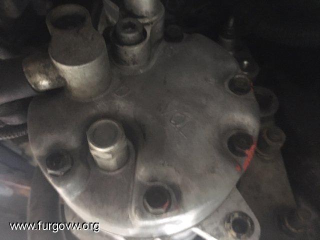

Hola, yo tengo una con el mismo motor que la tuya, AJT del 2001 y lleva este compresor
Te pasó la foto de la culata porque a veces el mismo compresor lleva diferentes culatas, espero que te sirva de ayuda...

Muchisimas gracias.....
Es el compresor original??...
Una pregunta...supongo que el rodillo del compresor del aire...esta lineado con los demas cilindros por los que pasa la correa de servicio ( o alternador) no??..... con lo que la correa va perfectamente recta!... Vamos...como deben de funcionar los sistemas de correas y rodillos.......

De nada, para eso estamos para intentar ayudarnos en lo que se pueda...
El compresor no es el de origen pero cuando lo cambie puse exactamente el mismo que llevaba la furgo, por lo que lo puedes tomar como referencia, respecto a la correa, por supuesto que sigue una linea recta entre todas la poleas, no se como alguien te ha podido montar algo asi...
