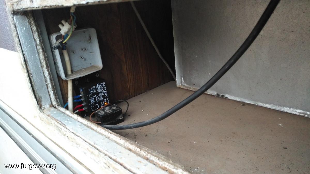

gu78
Yo a mi frigorifico le he montado un protector contra descargas porque ya me ha pasado de ponerlo a 12v en transito e irseme la olla, resultando en descarga profunda de la bateria. Suerte que tengo un buen cargador.
El protector en particular es este, a ver que tal resulta. Tiene un regulador de corte, para indicarle, más o menos, a partir de que tension mínima deja de surtir.
http://www.ebay.es/itm/like/311899111257?chn=ps
La instalación es realmente sencilla, 2 de entrada y 2 de salida.
Todavia no me he dejado el frigo puesto, asi que no puedo decir si funciona bien o no.
