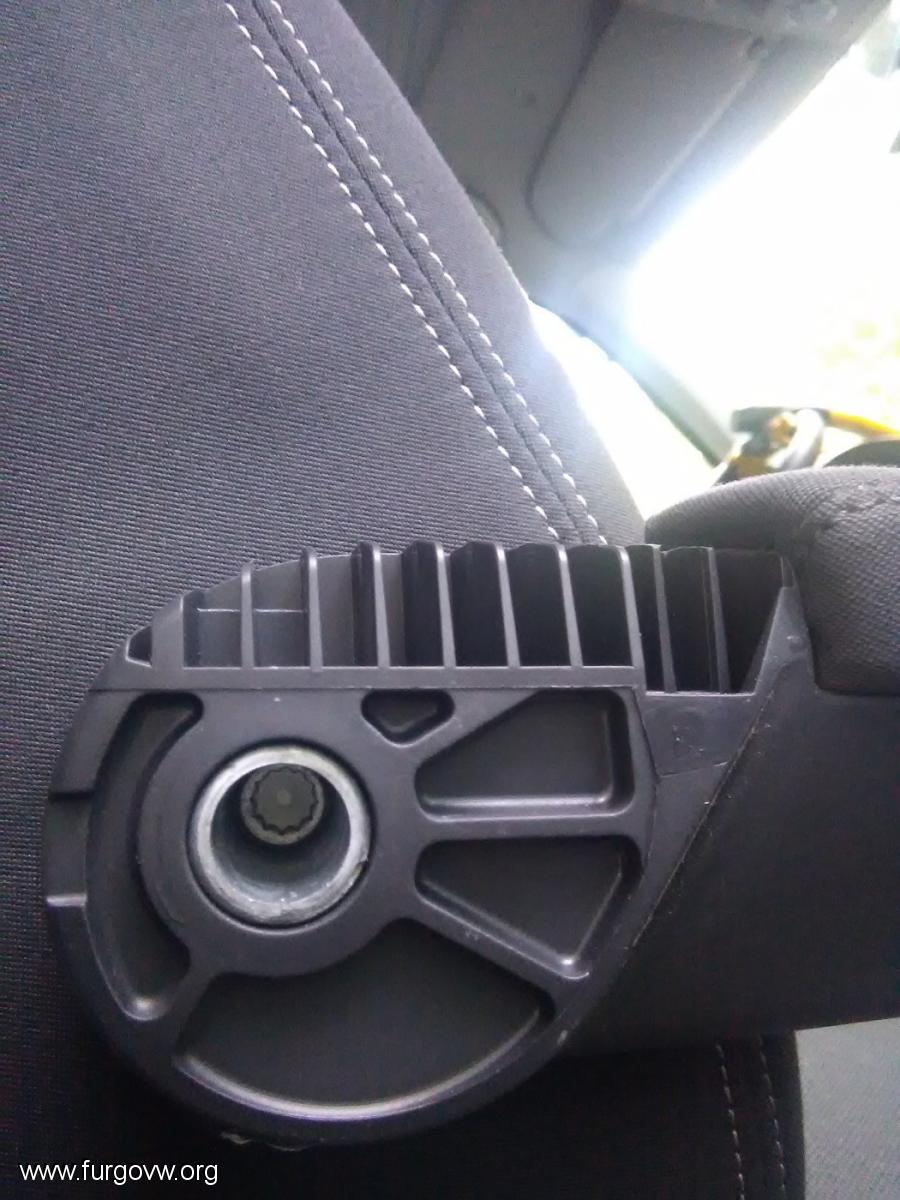

Buenas! El reposabrazos derecho del.asiento del copiloto de la VW T5 se me ha roto. Al darle a la ruleta para subirlo y bajarlo gira pero loco, no hace fuerza, porque se queda caído cuando te apoyas.

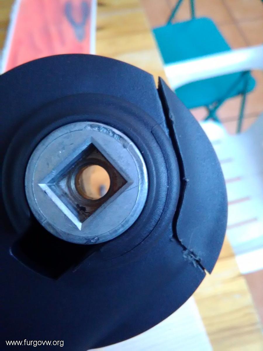

He quitado la carcasa e inmediatamente se ha caído un trozo de la pieza sobre la que gira la varilla roscada.
Alguien sabe si hay q quitar el reposabrazos entero o hay alguna manera de sustituir la pieza sin quitarlo?

(La pieza es una aleación de metal y no tiene pinta de resistente, se ha debido romper al subir a dormir arriba ya que tiene dos años la furgo).

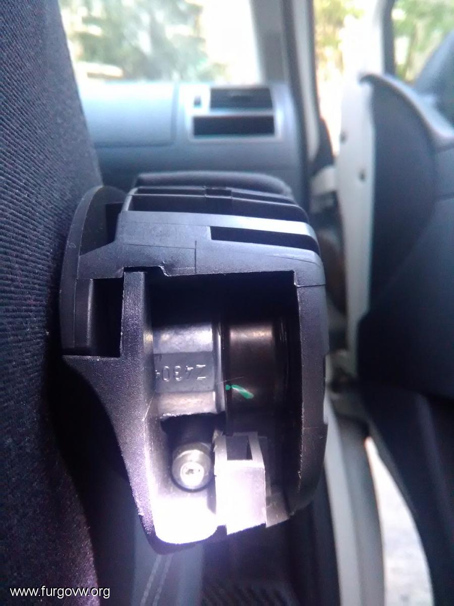

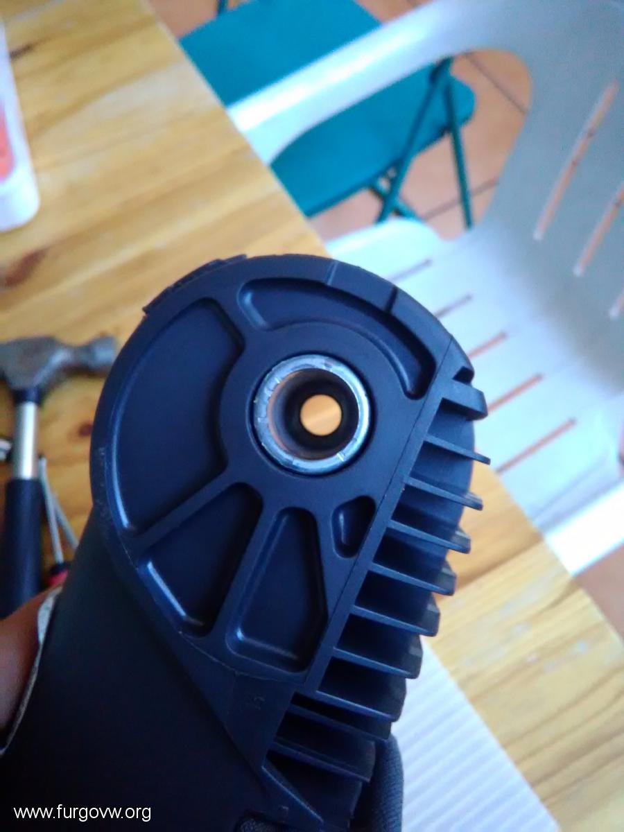

Conseguí la llave y ya he desmontado el apoyabrazos, muy fácil (mosquea jiji) y ahora no puedo sacar la pieza de metal q es la rota que hay q cambiar.
Alguien sabe cómo diablos se saca?? .panico

No hay narices a sacarlo, tiene un plástico encajado y será más maña q fuerza porque lo único q he conseguido es partir una.pestaña. va todo super ensamblado y no veo la solución para quitarlo.

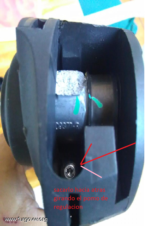

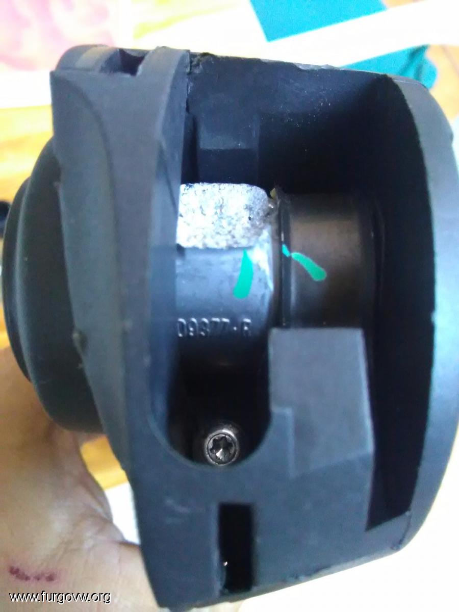

lo primero que tienes que hacer es sacar la varilla que lo regula, girando el pomo hasta que salga por detras
despues tienes que girar esa pieza que se te ha partido y sale hacia un lado
