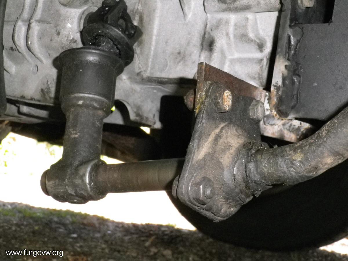

Buenas.
Tengo un problema con el cambio de marchas de mi T3 1.6 TD (JX). La marcha atrás cuesta mucho de entrar, y cuando por fin entra, se queda bloqueada y no puedo volver a punto muerto. Total, que asi no puedo circular. El mecánico del pueblo se la ha mirado y dice que tengo la caja de cambios jodida.
La duda que tengo ahora es si cambiarla por otra caja (nueva o reconstruída), o llevarla a un taller especializado para que la reparen. Mi primer impulso es repararla, porquè no parece que esté muy mal, sólo se queda bloqueada la marcha atrás, pero no sé si me puede salir muy caro, dado el trabajo que conlleva desmontarla, abrirla y todo eso.
Algun consejo?

Grácias por las respuestas.
Hoy lo hemos mirado otra vez, y resulta que se había descolgado el soporte de la varilla que va de la palanca del cambio, a la caja. Es una pletina de metal que va sujeta con dos tornillos, justo al lado de una pieza metálica en forma de T que hay a la entrada de la caja. Lo digo por si le puede servir de ayuda a alguien. Ha sido subir un poco el soporte y ha vuelto a funcionar.

Ostras pués yo estoy igual. Desde hace dis días la marcha atrás cuesta un montón entrarla.
Y a veces la primera también.
Tienes fotos de lo que hay que mirar ?

Esa pieza en forma de T es el selector de las marchas. Ojo cuidao al jugar con la pletina que te puedes quedar sin alguna marcha y es un susto,pero reposicionando todo vuelve a su ser.

Cita de: wind_dre01 en Agosto 14, 2017, 20:36:16 pm
Esta foto no sé si es de una T3, pero te puede servir:
La pieza en forma de T invertida que se ve a la izquierda es el selector del cambio. La pletina vertical que hay en primer plano a la derecha es la que me daba problemas. Aflojamos los tornillos que la sujetan al chasis, y los volvimos a enroscar manteniendo la barra horizontal lo más elevada posible, con ayuda de un gato hidráulico (también se puede hacer a mano).
Ahora el cambio no es que vaya del todo fino, pero como mínimo no se queda atascado.
PD: El problema también lo puedes tener en el selector mismo, o en una pieza metálica con una bola blanca de nylon que hay encima de él, justo a la entrada de la caja de cambios.
