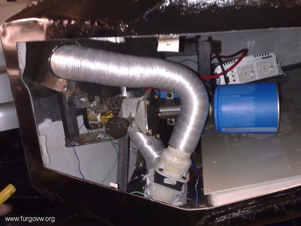

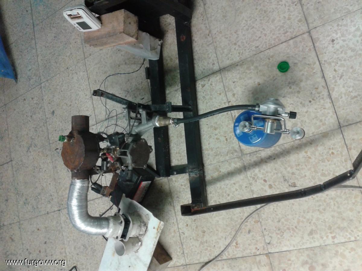

Pregunta, la doble batería donde la llevas por curiosidad? Por coger la idea  ;D ;D Bueno y de la calefacción auxiliar también  ;D ;D Es gasolina la cale? Por que este modelo es gasolina no?

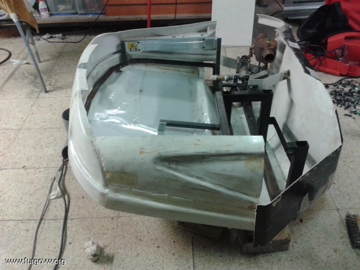

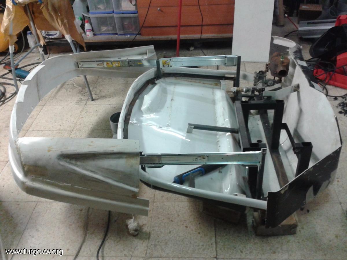

El tema de la batería auxiliar y el inverter los tuvimos bastante tiempo dentro del coche, detrás justo en medio de los dos asientos.... pero esto cambio al hacerle el cofre de atrás del Thule  y aproveché ese espacio para poner todo dentro, la batería, el inverter, el bidón del agua y la calefacción auxiliar.
La calefa no es ni de gasolina ni diesel, la hice a gas y fue una idea bastante original , la hice con un quemado de  Campingaz al que le adose una válvula de seguridad de un calentador de agua antiguo , un pequeño "circuito" para que pase el aire (estanco para que no tenga problemas de contacto con el gas) y una pequeña electrovalvula que es accionado por un termostato dentro del coche para encender el campingaz y que caliente el aire que pasa por el circuito cerrado.

Honda CRV
En las fotos se ve cuando estaba de pruebas y luego ya en el cofrebque le hice

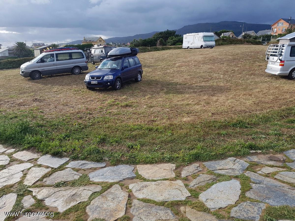

Honda CRV
Hola estas fotos son cerca de Ribadeo hace un par de semanas..... tuvimos varios " compañeros" de noche de diversos sitios, la H1 en concreto era Austriaca, la T3 era Alemana, la T6 Española y la autocaravana del fondo Francesa
