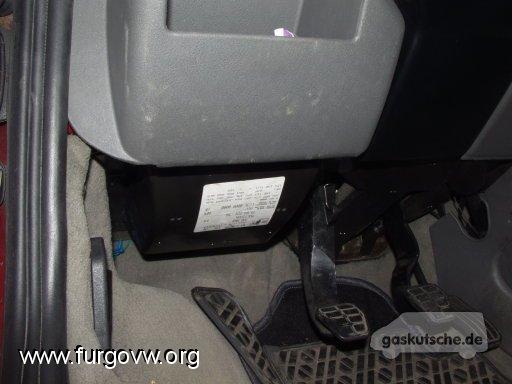

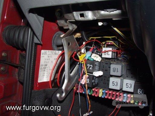

haizkolari
Julio 28, 2017, 18:37:16 pm #11 Ultima modificación: Julio 28, 2017, 18:39:38 pm por haizkolari
se puede medir sin quitarla, si te molesta simplemente gira el volante para que la rueda apunte hacia afuera y ya accedes al amortiguador... la "placa" identificativa está pegada en la carrocería, al lado izquierdo del portafusibles y portarrelés (centralita eléctrica le llama el manual de taller) detrás de la moqueta posiblemente o por esa zona
