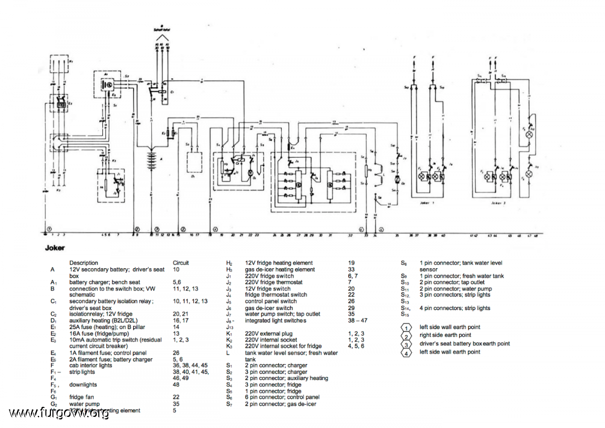

Tengo el cargador de westfalia, pero del relé en cuestión no va ningún cable hasta la batería principal. Por eso creo que no hace nada. He encontrado los esquemas en internet. Se ven fatal, pero se entienden. Adjunto la imagen.
Viendo el esquema. Entiendo que sin el cable a la batería principal no sirve para nada el relé. Ahora tendre que comprobar a donde van los cables del nagarés.
