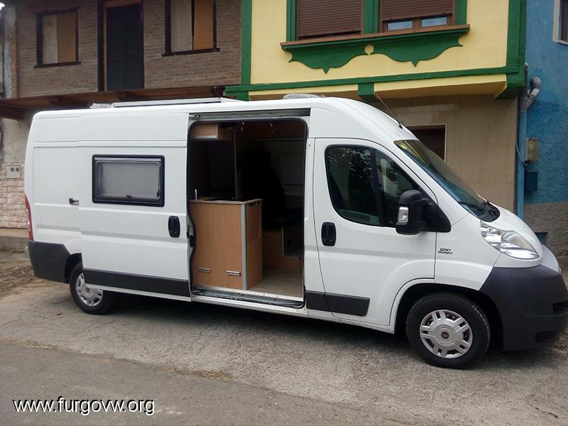

Hola Buenas tardes a tod@s:
Después de mucho trabajo, tiempo y dinero.
De estar a la sombra y empaparme de la sabiduría de los compañeros del foro, y coger unas ideas de aquí y de allá.
Por fin hoy esta homologada mi furgoneta. Dar las gracias en especial al trabajo de ingeniería de Sergio Merelo.
Ahora que tengo algo mas de tiempo, iré subiendo fotos del duro proceso de camperización, aunque bastante reconfortante por hacerlo uno mismo.
Bueno aquí os presento a la "Mauroneta" en honor a mi hijo "Mauro".
- Fiat ducato 2.3 120Cv año 2010 de segunda mano.
- 114.000 km.
- Viajar 4 y dormir 4.
- Asientos delanteros con base giratoria Nuova fima.
- Base de asientos traseros VSR-economy protect.
- Deposito de aguas limpias de 104L.
- Deposito de sucias 90L especifico Ducato.
- Ventana abatible en puerta corredera Seitz s4 900x500
- Ventana corredera en salón Seitz s4 900x500
- Claraboyas Dometic Mini Heki para salón y dormitorio, y Fiamma  Vent 28 para baño
- Nevera de 220V Frigelux cube 72
- Plato de ducha
- Cocina Gas Dometic
- Batería AGM U-power 100Ah
- Panel solar 150w policristalino
- Regulador solar Steca
- Inversor onda pura DoPower 1000W
- Centralita artesanal con Arduino
- Toma exterior 220V
- Bocana de llenado externa.
- Aislamiento Kaiflex 20mm techos y paredes.
- Bomba de agua Shurflo 7L + Vaso expansión
- Agua caliente con Kampa Geyser

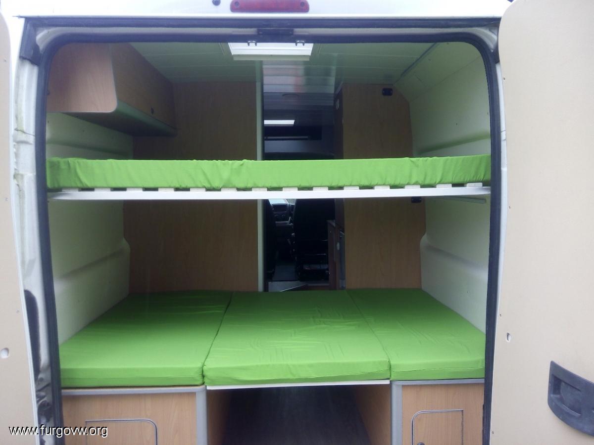

- Cama inferior 187x128cm
- Cama superior 183x120cm
- Panelados de fibra made in Merelo
- Techo panelado con laminas de pvc.
- Contrachapado 15mm de chopo laminado con fornica color "Cerezo".
- Canteado en PVC y en canto en T gris medio.
Continuará........
