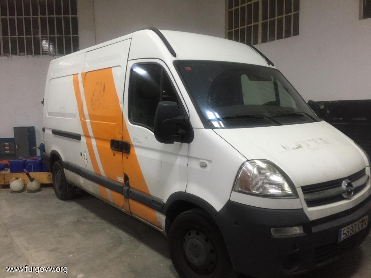

Antonio68

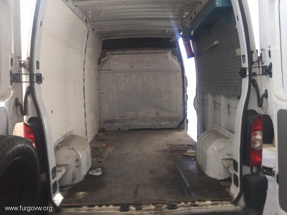

Esta es mi furgo con la que me estoy liando a camperizar.
Opel Movano, con un motor de 2.5 y 100.000 km, pero va muy muy bien

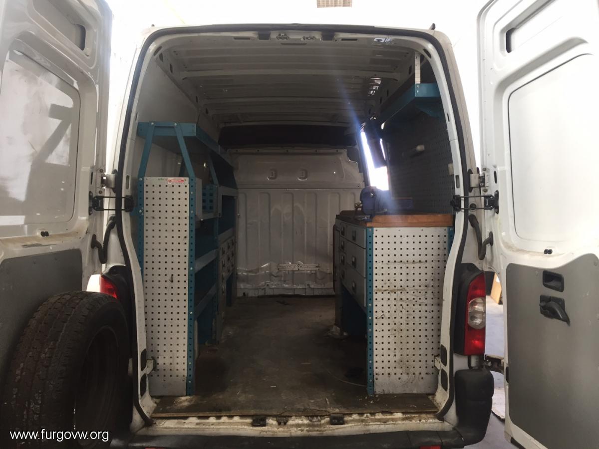

Antonio68
Era un furgoneta taller le he quitado los muebles interiores. Esta recubierta por un panel de fibra que tambien he quitado

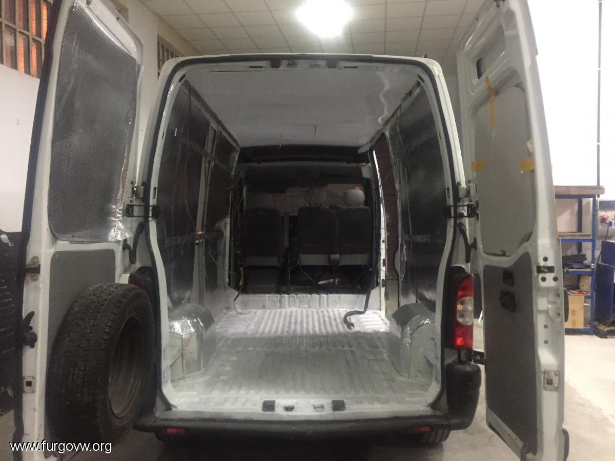

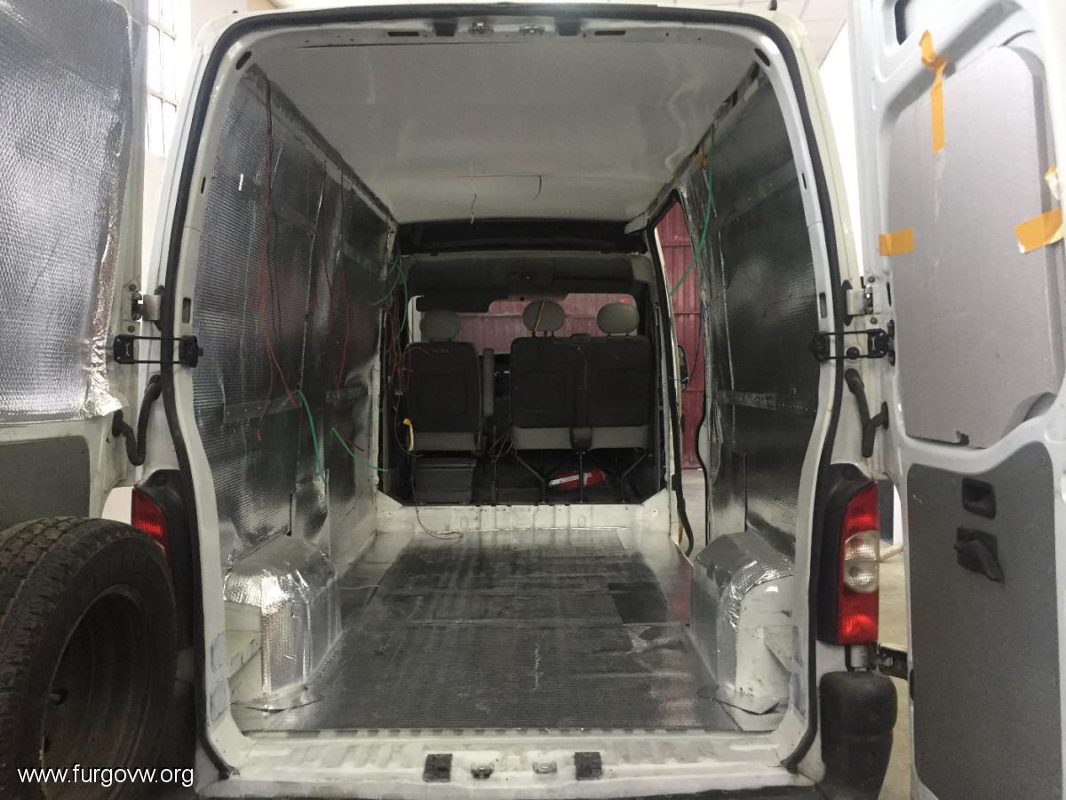

Antonio68
La he asilado con reflectante termico de triple cara pegada a la chapa, luego la he puesto planchas de 3 cm poliuretado estruido, la he vuelto ha forrar de reflectante, tanto en los laterales como en el techo.
El suelo lo he pintado y le he puesto el reflectante triple.
Ahor le podre un madera de DM de 16 y sobre ella un suleo vinilico. Lo que aun no tengo claro si en rollo o en laminas. En las tienadas me recomiendan el rollo, que supongo que es el famoso sintasol. Pero por aqui he visto que muchos ponen en laminas

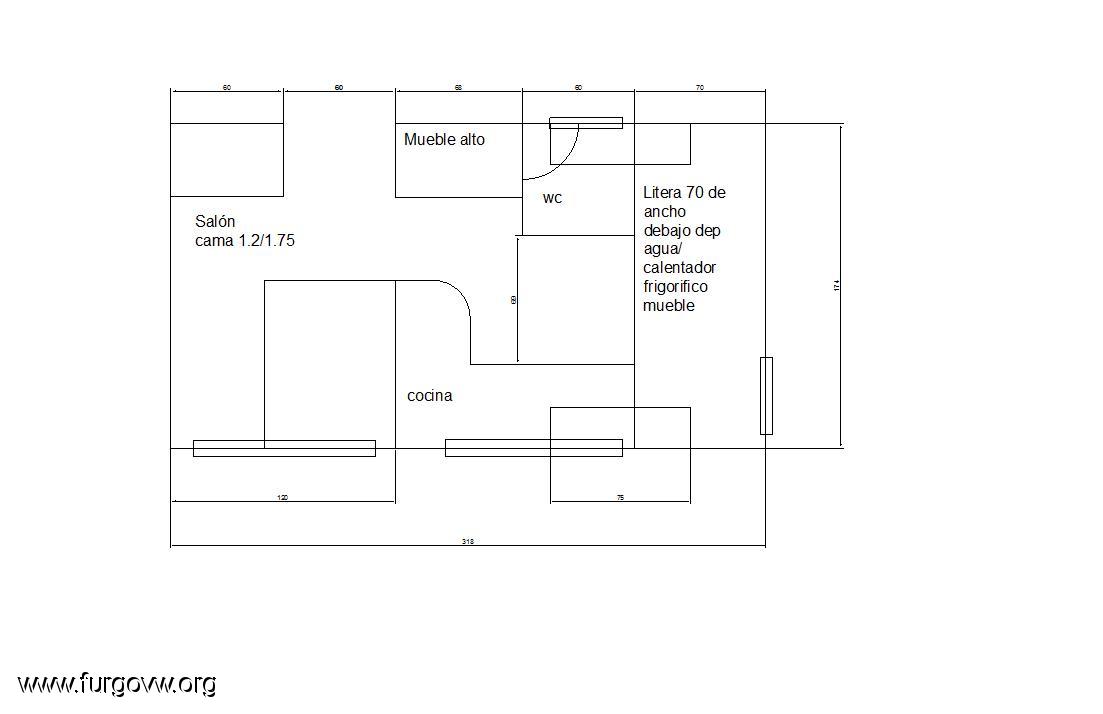

Esta la distribucion interior.
Un cama en la parte trasera con una ancho de 70 y a 90 cm del suelo, lo que me permitira poner debajo el deposito del agua, con el calentador (modelo que aun no tengo claro, si se que ha de ser electrico solo), el frigorifico, y me quedar un arcón y cajones posiblemente.
La cocina que la ponddre en forma de "L" detras del asiento y salon. Un aseo con su plato de ducha de 60x60. Un mueble alto que veremos como distribuimos, posblemente cajones para rota y cosas varias (microondas, ...)
El salon es todo el ancho de la puerta lateral de 1,20m que convertire en cama, para que puedan dormir dos personas.

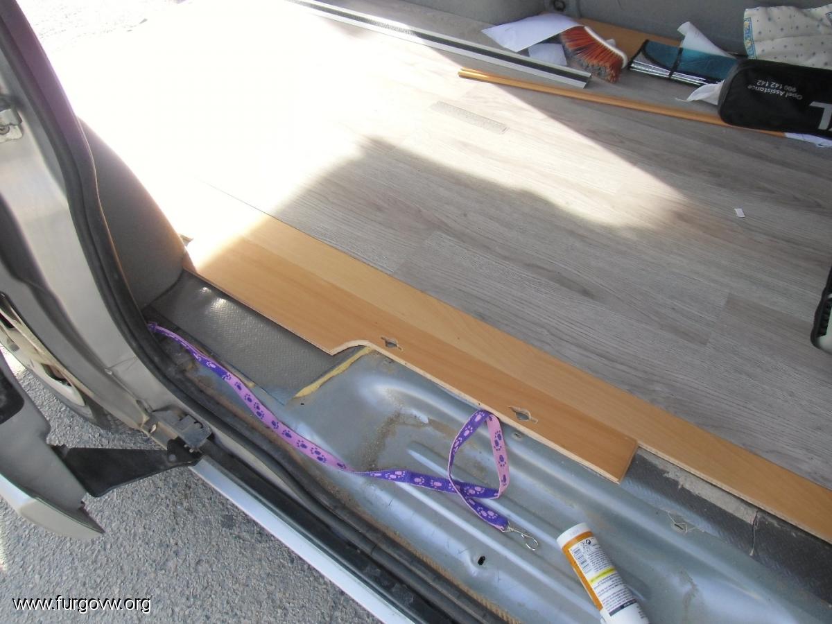

Cita de: Antonio68 en Agosto 14, 2017, 09:38:26 am
Hola yo te recomendaria en rollo yo lo tuve en laminas y la calor hay la calor hace estragos,ahora le puse suelo laminado y de maravilla

Hola! Yo tb me hice una furgo como la tuya por si te vale alguna idea. Un consejo básico: no uses DM en la furgo para suelo o muebles. Es pesado y chupa la humedad. Mejor contrachapado y si es marino mejor para q soporte bien humedades q le puedan llegar.
Yo tengo también movano pero la larga. Llevo plato de 72x68 y el baño tiene un poco más de ancho; unos 90 cm. Yo agradezco esa amplitud pq al sacar el potty deja suficiente espacio para sentarse con comodidad y no te duchas encojido.
Además no llevo puerta en el baño sino mampara enrrollable y cortina. Así tienes más amplitud en la zona de pasillo-cocina, no agobia y te permite cruzarte dos personas con comodidad sin hacer piruetas.
