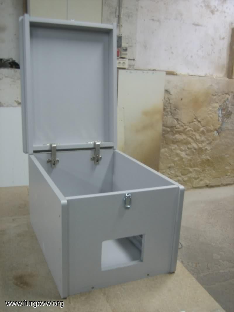

Supongo que las medidas de la batería no te permiten montarla bajo uno de los asientos no? piensa que cualquier mueble por pequeño que sea entre los asientos te restara la opción de pasar de adelante a atrás sin salir de la furgo.... Deberías hacer algo similar a este adaptando a las medidas que tienes claro...
(este concretamente es para un poti) y aprovechar y meter también las protecciones, fusibles, rele, etc... Espero haberte sido de ayuda.

Qué va, no cabe... Me puedo el ansia de los amperios y metí la pata jajajaja Había pensado en hacerlo lo más bajito posible para evitar el problema de no poder pasar hacia atrás, pero a ver cómo lo apaño. Muchas gracias por la sugerencia! Imagino que algo así será lo mejor. A la que lo haga pongo alguna fotillo.
Gracias de nuevo!

piensa que la batería de AGM que has comprado la puedes colocar tumbada sin problemas, eso haria que el pueblecito no sea tan alto. Otra opción es colocarla detrás del asiento del conductor dependiendo eso si de la distribución de furgo que quieras montar...
