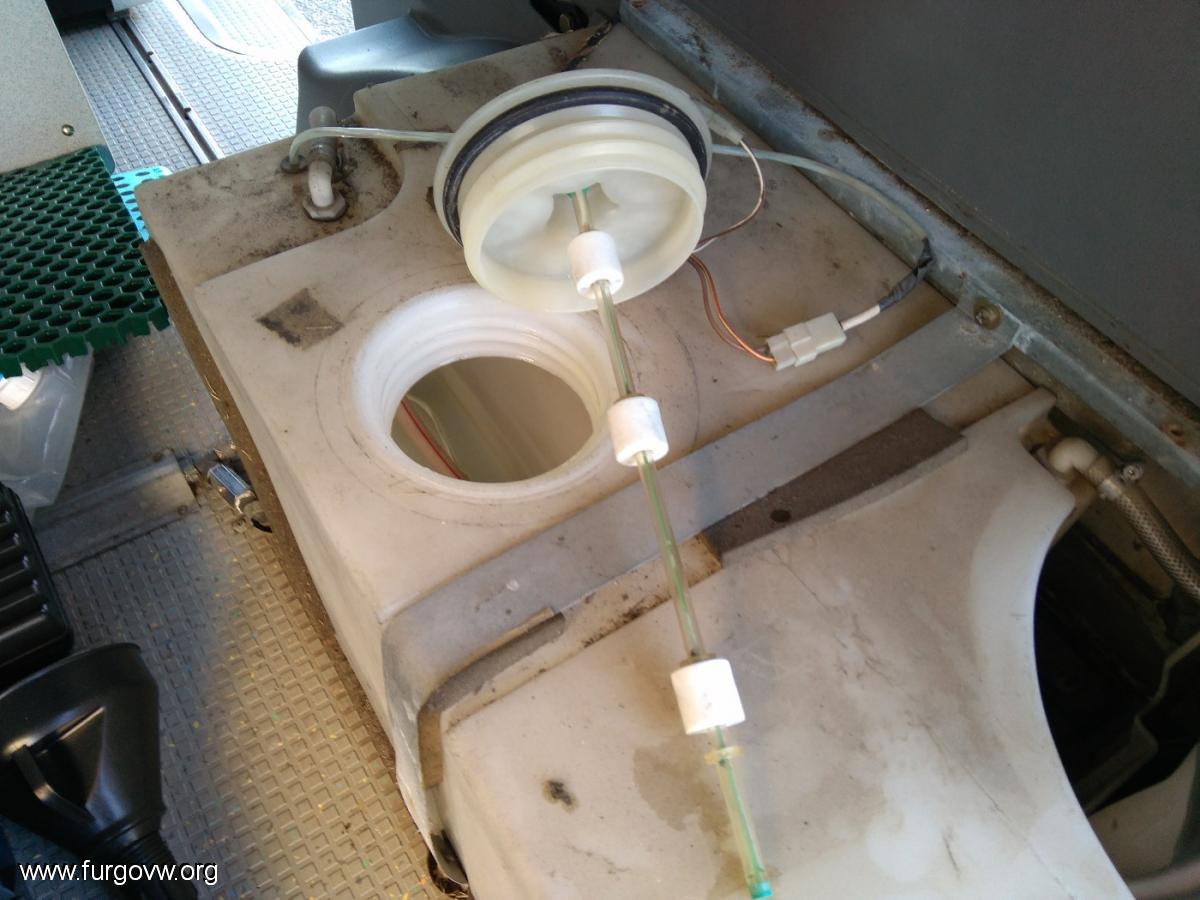

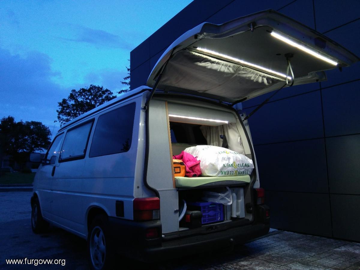

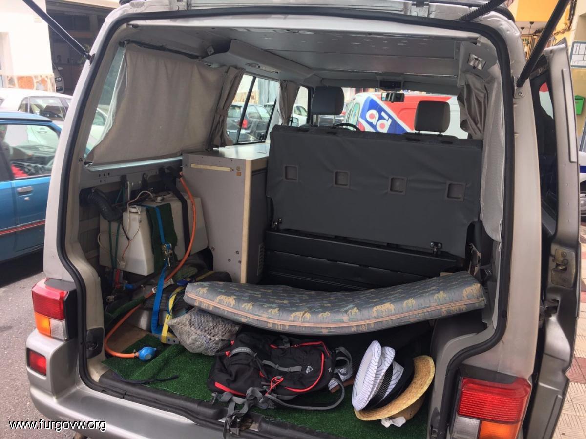

Te cuento...
Si es anterior al 1999 lo lleva atras a la derecha en el maletero
Imagenes sacada del hilo de agiz3
Si es post 99 lo lleva dentro del ropero ,atras a la izquierda
imagen sacada del hilo de carlmoreno

Josesalas
perdona , pais me gustaria saber el ancho del mueble . que se ve en la foto.
gracias
kangrena
Si tienes el mueble cama el ancho es de ahí a la chapa. Solo te falta el mueble? Porque con el asiento montado ya tendrías el ancho máximo.
De todas formas en cuanto pueda te lo mido que hoy mañana tengo que cambiar la batería auxiliar

País! Muchas gracias por la fotografía y por la información! Es verdad que no comenté de que año. La mía es del 99, y lleva el deposito en el armario.
Muchas gracias!!! Un saludo!!!
