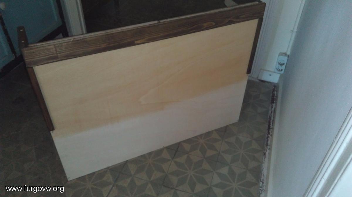

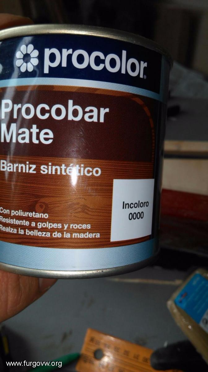

respecto a como proteger el contrachapado de los muebles, pues yo he usado un barniz inodoro con poliuretano, transparente y mate.
La verdad es que, tras darle muchas vueltas e intentos, estoy muy contento con esta solución porque a parte de proteger la madera de agente atmosféricos y tal, pues la protege también de la suciedad y los arañazos. Si se ensucia, le pasas un trapo con un pelin de agua, de producto de limpieza para madera como el Pronto o lo que sea, o de alchool (dependiendo del tipo de mancha) y como nuevo. Con dos capas bien echadas ya te vale, porque mas q un barniz en realidad es como una resina, y ademas tambien te resalta la beta y el color de la madera. Yo he usado la marca que sale en la foto que te pongo, pero habrá otras incluso mas barata supongo. Tambien una foto donde puedes ver la diferencia entre barnizado y no barnizado.

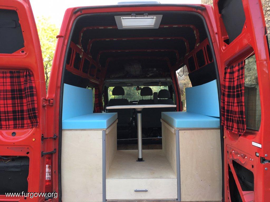

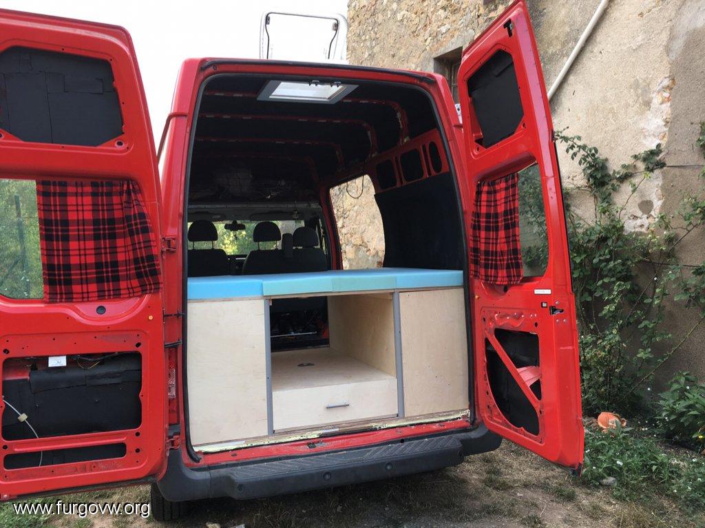

Yo para hacer mis muebles de madera.
1º Lasur para teñir la madera (color roble)
2º Barniz tapaporos (en 20 min seco y lija fina)
3º Barniz satinado para muebles/suelos. Ya que es mas resistente.
Aquí ya con el lasur en dias anteriores y en la foto ya con la laca tapaporos.
Y aquí una vez acabado el del maletero.
