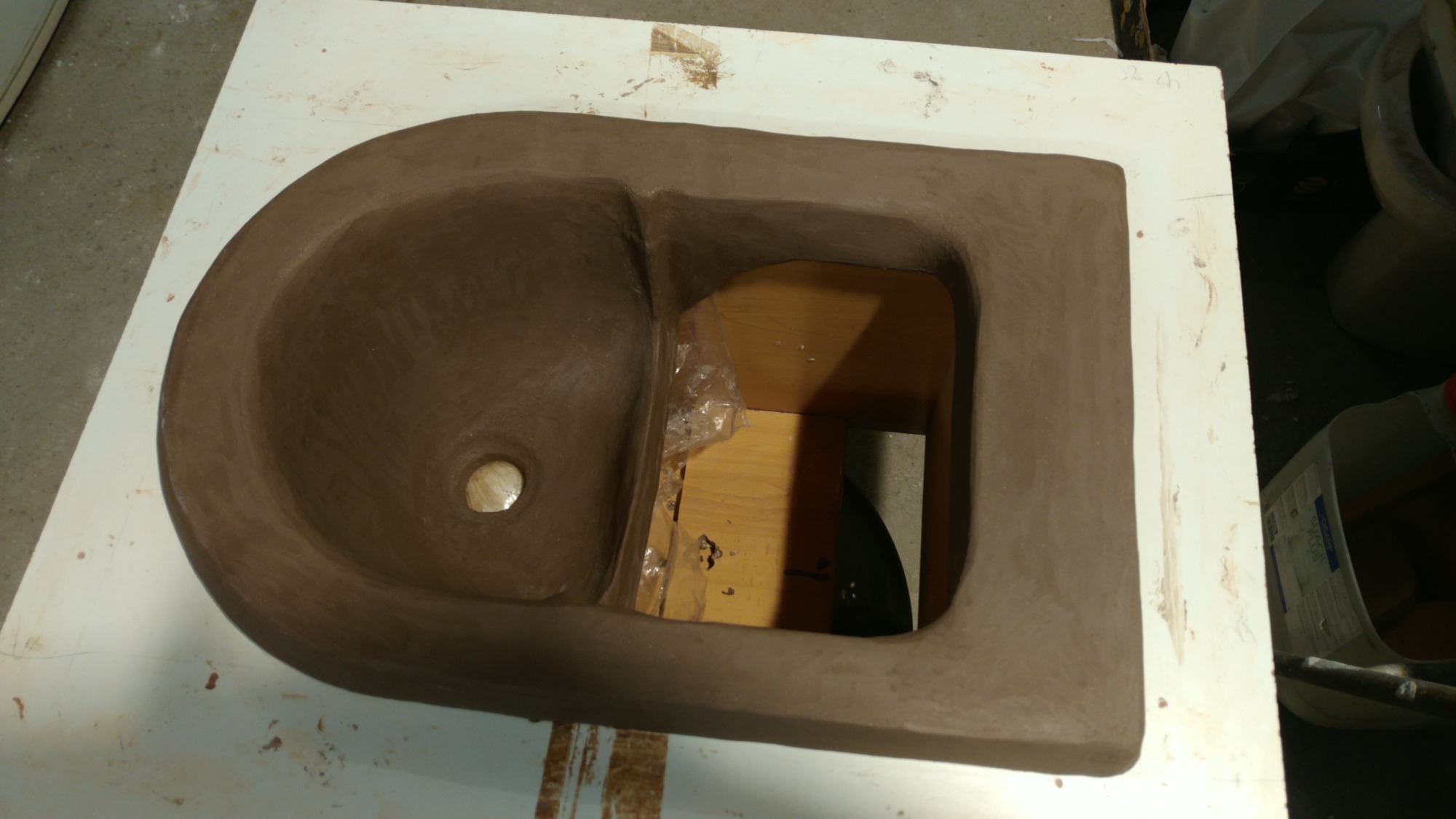

Una foto del asunto.
Es el primer prototipo. Luego quedará retocar cuestiones de diseño antes de pasar a la fase de producción "en serie"
Que buen trabajo estás haciendo! Si lo haces en serie, tienes a un interesado ya, ja, ja!
Cuentanos un poco tu experiencia con el WC seco con separador de orina. Si estás haciendo este cerámico, es que estás convencido de este tipo de WC seco, verdad?

ppelui
Cita de: karpintxiki en Junio 12, 2020, 10:18:34 am¿Que sería un depósito para el líquido y otro para solido?¿Al sólido se le podria poner una bolsa de las de la basura orgánica y en el primer contenedor que veas se podría vaciar?
Si, asi es. Los liquidos a un deposito y los solidos a un cubo con bolsa
ppelui
Cita de: aluvi en Junio 10, 2020, 10:40:14 am
Gracias! Lleva muchas horas de curro y creo que se notará en el resultado final.
Si que me gustaria llegar a hacer "en serie" pero habra que esperar a ver como sale el prototipo y que los sucesivos salgan mas facil, ya teniendo el molde y la experiencia, porque para este hace tiempo que el contador de horas rebento!
He utilizado baños químicos durante bastante tiempo en campamentos con unas 40 personas. El holor me resulta muy desagradable y el vaciado una labor cuantomenos interesante...
Los wc secos los conocí hace unos años en una ecoaldea, se aprovecha todo para abono y no hay problema de olores. Después de hablar con gente que los construye y de probar varios me decidi a hacer el mio para el furgon.
Primero probe con un separador en plastico hecho por mi y despues empece a fabricar el ceramico. Los primeros resultados con el separador plastico me sorprendieron gratamente en cuanto a autonomía de 3 a 4 días dos personas y a olores, si está bien gestionado tienes que meter la nariz dentro para notar algo.
Es necesario aprender a utilizarlo como cualquier otro, lo que pasa es que en el wc domestico llevamos aprendiendo desde pequeños y no nos damos cuenta, lo tenemos mas automatizado. También está la comodidad de darle a la cisterna y que desaparezca todo (junto con sus 10litros de agua potable)
Hay varias formas de gestionarlo, pero básicamente lo fundamental en este tipo de baños es mantener seco y cubierto el "número 2" y para ello hay que separar el pis. Que además sirve como abono para las plantas.
Se puede gestionar todo junto pero es algo más complicado que separando. Aunque te evitarias los problemas propios del separador.
Con el sólido, una vez que lo tienes separado puedes A) compostarlo o B) tirarlo al contenedor

Gracias a ti por preguntar.
A ver qué te dice tu pareja. Las chicas lo tienen un poco más difícil por el tema de apuntar al mear, pero si se va algo al depósito de sólidos no pasa nada, solo que hay que tirar más absorbente. De todos modos siempre se puede probar y si no convence me lo dices que ya te convenzo yo! jajaja!
La verdad es que mucha gente me dice lo de la fibra por el peso. Pero no me convence. La cerámica me parece mucho más higiénica y agradable al uso (como el WC doméstico). Aunque me estoy planteando hacerlo en fibra para probar el diseño ya que hasta el curso próximo no podré terminar el cerámico..
No sé cuánto pesará una vez terminado pero calculo que andará por los 7kg (más el mueble que se le haga) que me parece razonable. Hay que pensar que es solo un pequeño aro y el embudo delantero, no como el doméstico con toda la estructura hasta el suelo y la cisterna.

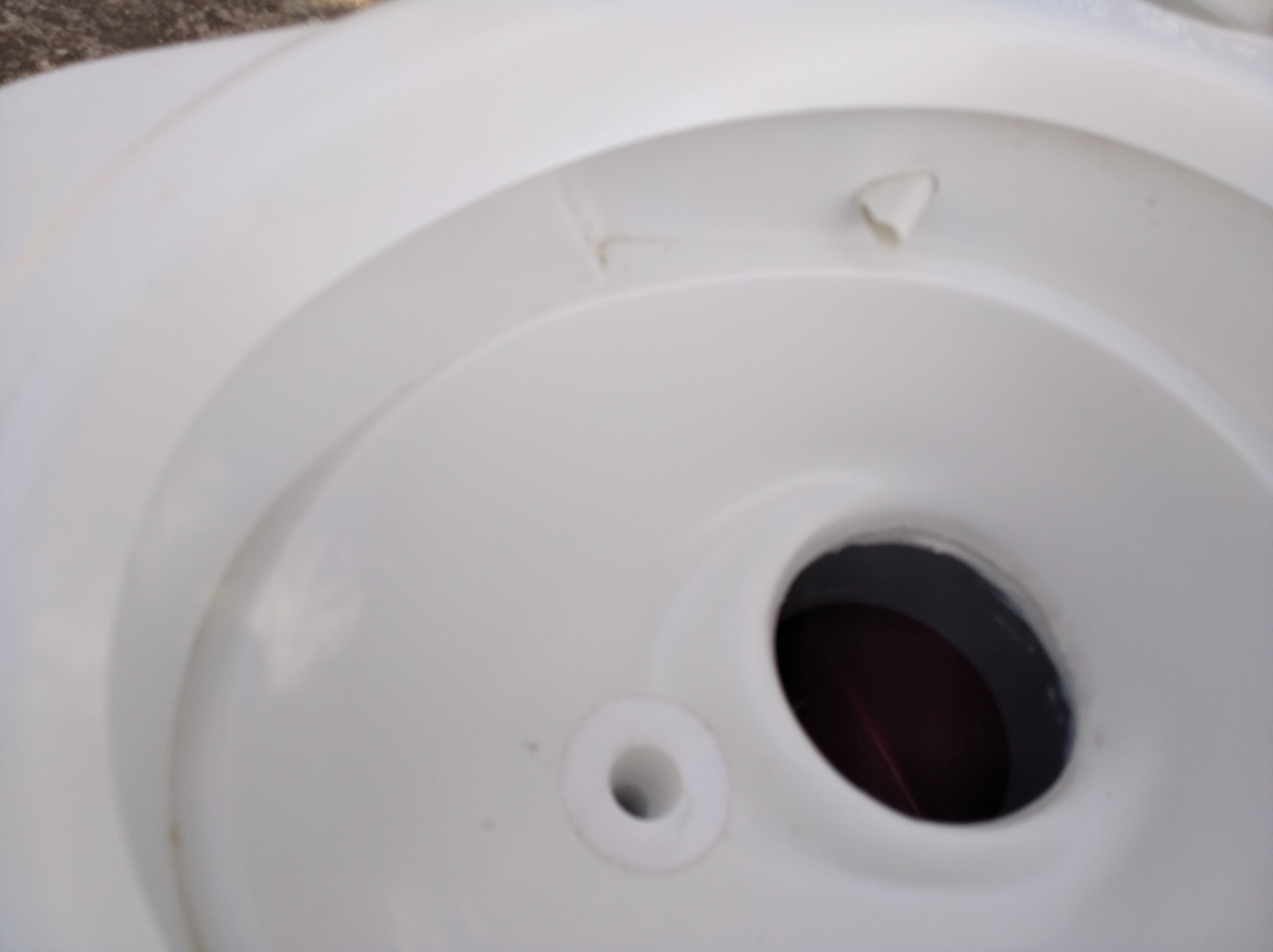

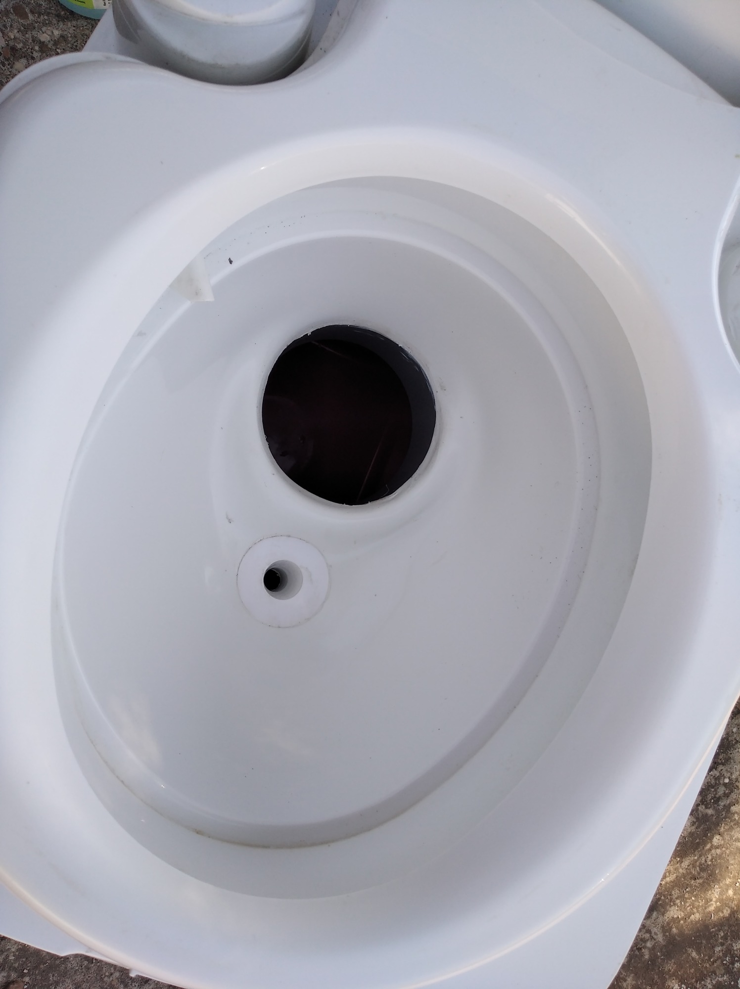

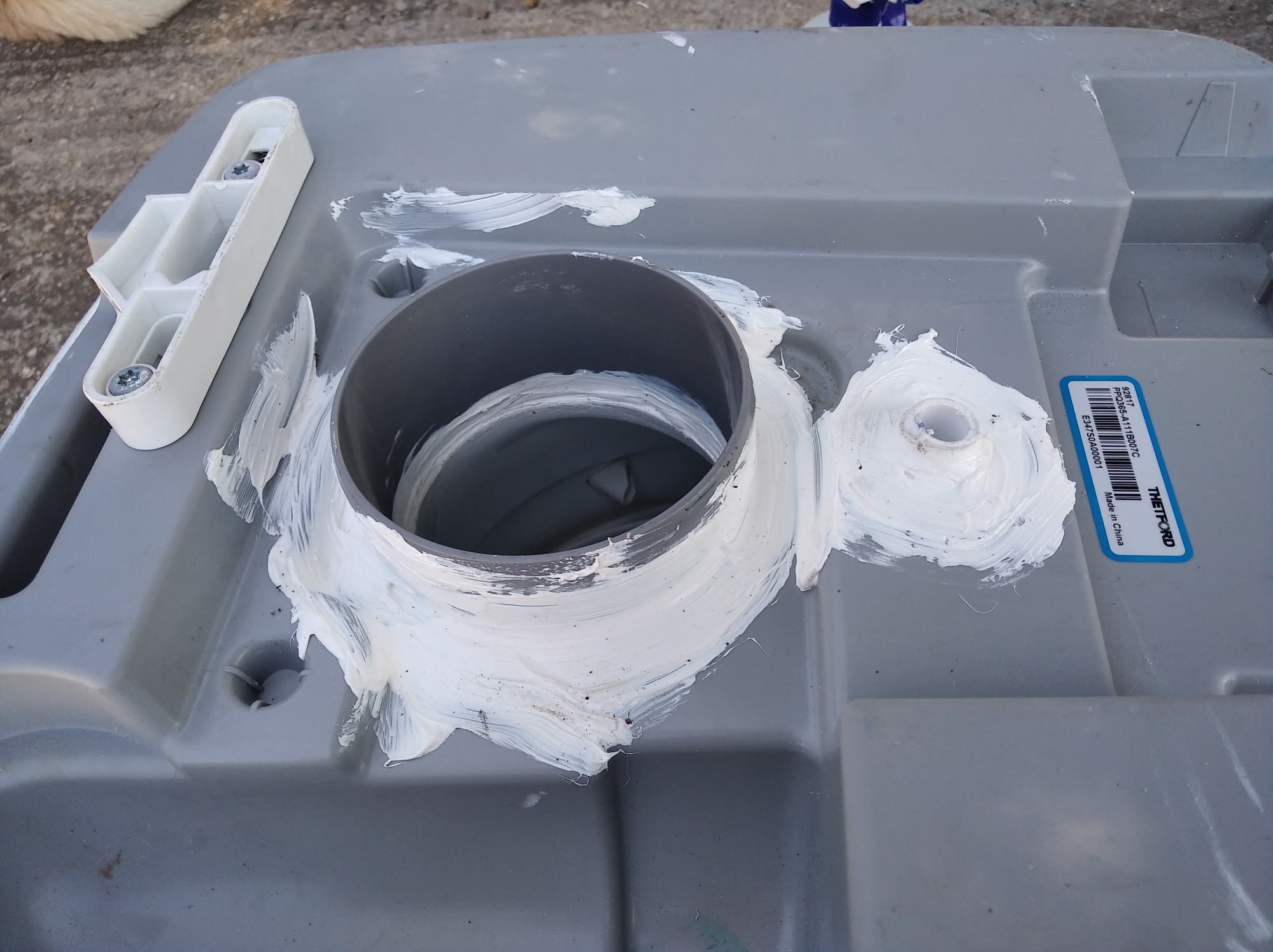

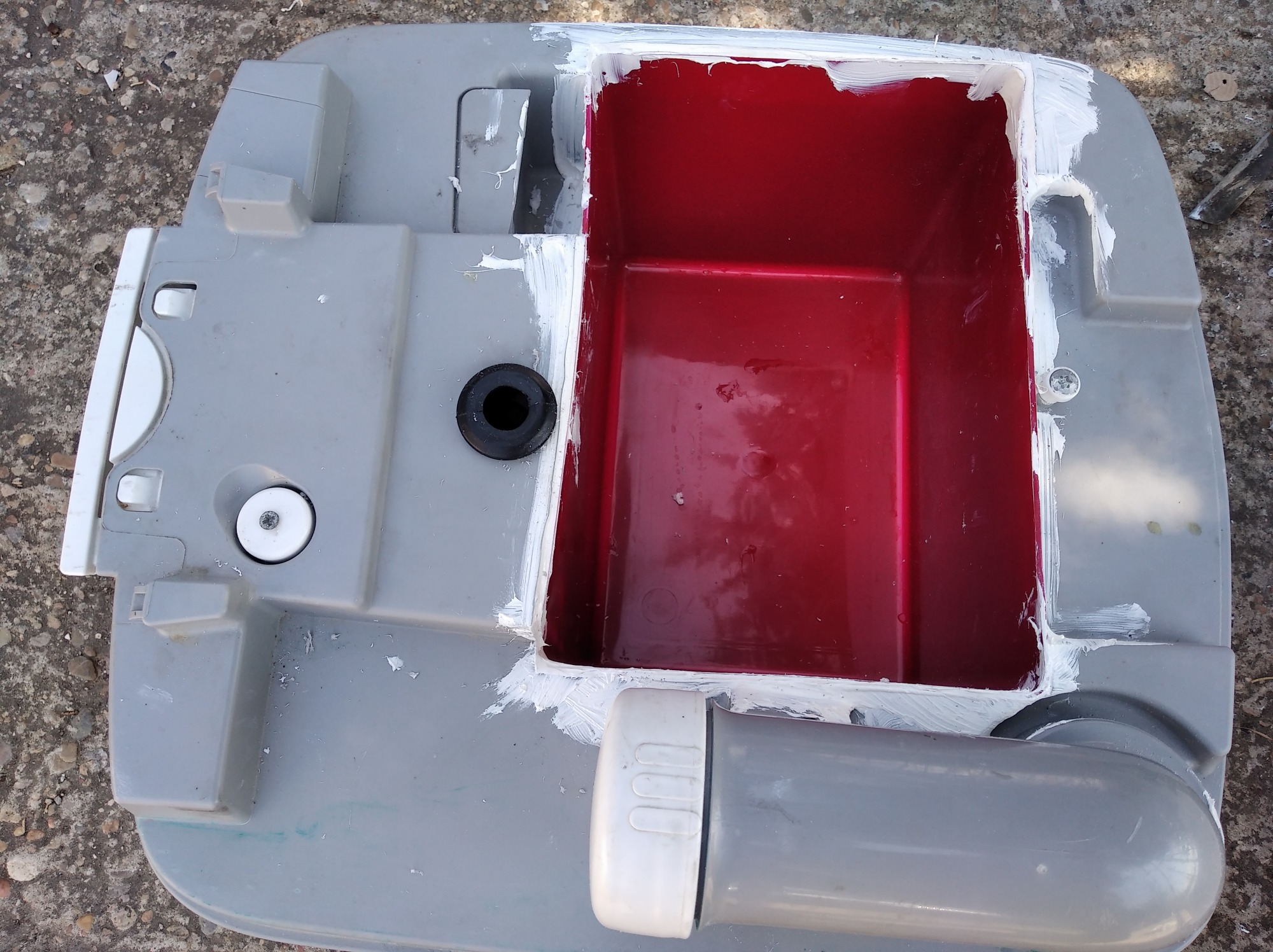

yo tengo un potti trefhor 365 que desde el año pasado ya no uso y lo estoy convirtiendo en seco con deposito para la orina, aprovechando el deposito superior para la limpieza y el inferior de doble contenedor, a ver si lo termino y pongo unas fotos
abasel
Pues aquí las fotos
He deformado un poco la taza para darle un resalte y agrandado el agujero con la pistola de aire caliente
Le he metido otro desagüe y he cambiado de dirección el dispensador de agua
He puesto un contenedor para los sólidos y el líquido irá dónde siempre con otro agujero que he hecho para ese fin
Lo probaré en agosto a ver

Cita de: abasel en Junio 28, 2020, 14:42:34 pmPues aquí las fotos
Buena reforma hiciste ahi! Te llevo mucho tiempo hacer el resalte?
Ya nos diras que tal cuando lo pruebes.

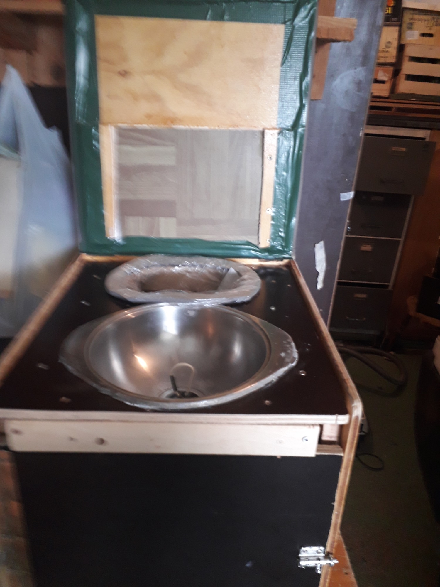

RobertoUgao
Pues co tenia el cajon del poti qwimic, me he liado a haceh poti seco.

Cita de: ppelui en Junio 29, 2020, 01:55:29 amBuena reforma hiciste ahi! Te llevo mucho tiempo hacer el resalte?
cuesta poco si lo haces con los medios adecuados , a mi me costó porque primero intente con un tubo darle forma con un tubo de pvc, pero también se calentaba y deformaba, al final lo hice con un cuenco de cerámica, si lo volviera a hacer lo haría mas grande, lo hice para tubo de 110 y lo haría por lo menos de 125 o 150, pero bueno este no lo cambio ya, habrá que tener puntería

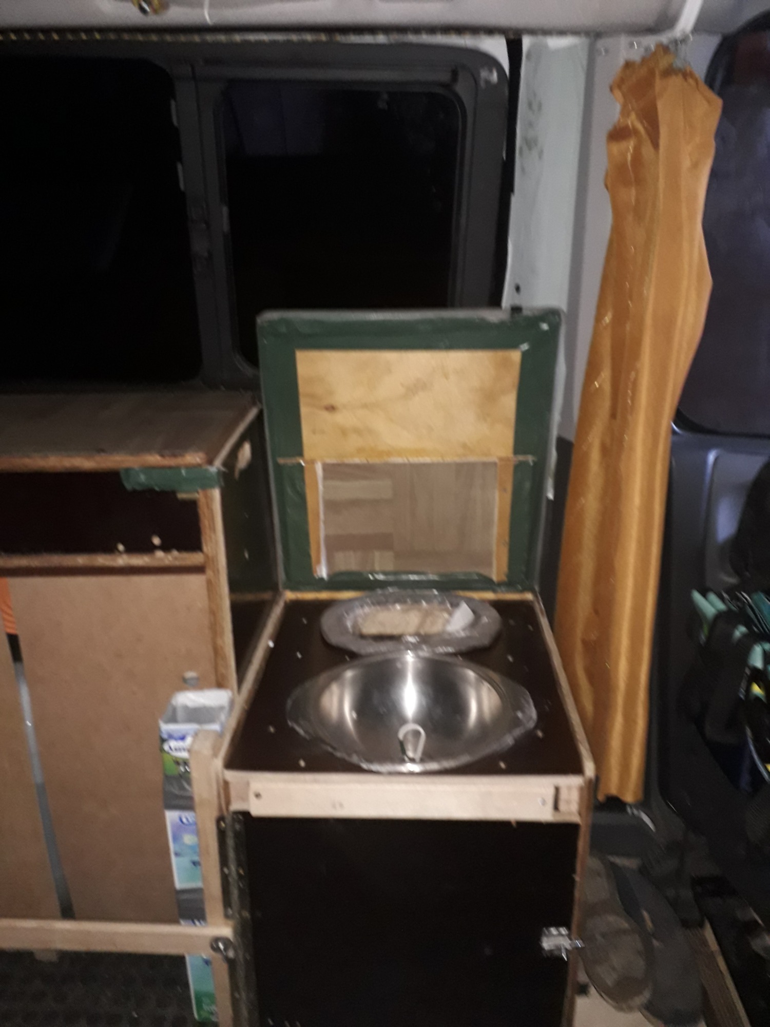

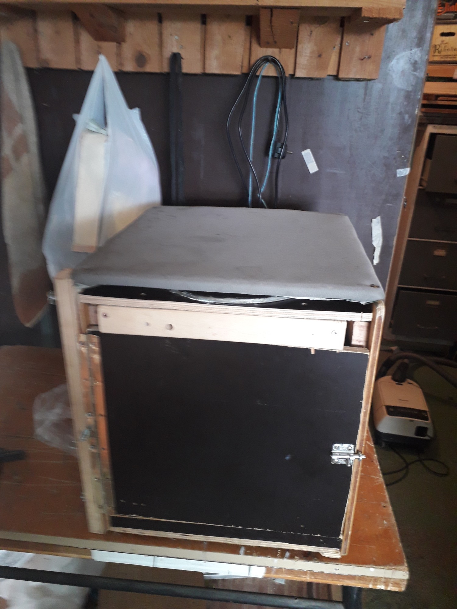

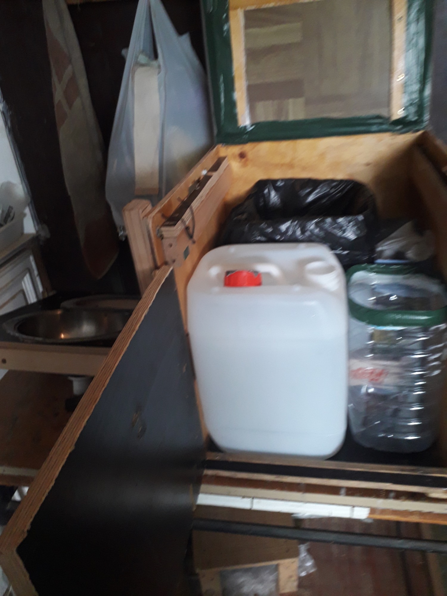

Cita de: RobertoUgao en Junio 29, 2020, 13:46:19 pmPues co tenia el cajon del poti qwimic, me he liado a haceh poti seco.
un poco espartano, para mujeres bien pero para hombres tienes que tener en cuenta lo que te cuelga que quedara ahí apoyado (nunca mejor dicho) en el cuenco metálico, en verano igual es hasta agradable, pero en invierno puede que no o hacerlo a pulso
RobertoUgao
Cita de: abasel en Junio 29, 2020, 16:50:58 pmcuesta poco si lo haces con los medios adecuados , a mi me costó porque primero intente con un tubo darle forma con un tubo de pvc, pero también se calentaba y deformaba, al final lo hice con un cuenco de cerámica, si lo volviera a hacer lo haría mas grande, lo hice para tubo de 110 y lo haría por lo menos de 125 o 150, pero bueno este no lo cambio ya, habrá que tener puntería
se pondra esterilla
