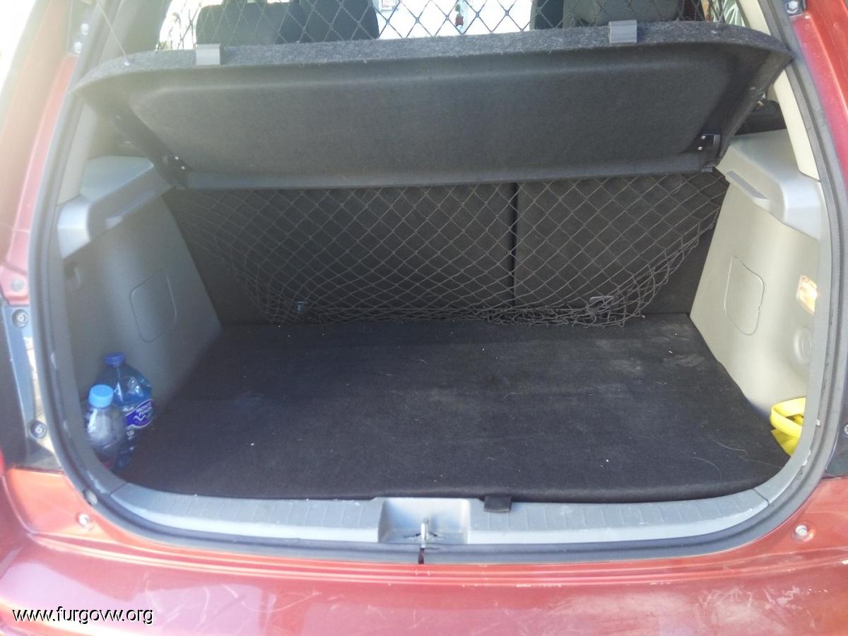

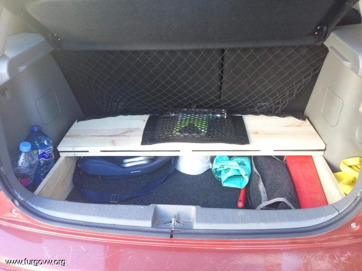

Jo he hecho lo que comentas en un suzuki sx4 con moqueta por encima para imitar el tapizado del maletero, a ver si me acuerdo y te pongo fotos. Lo hice con madera de pino de unos 18mm de ancho y queda resistente

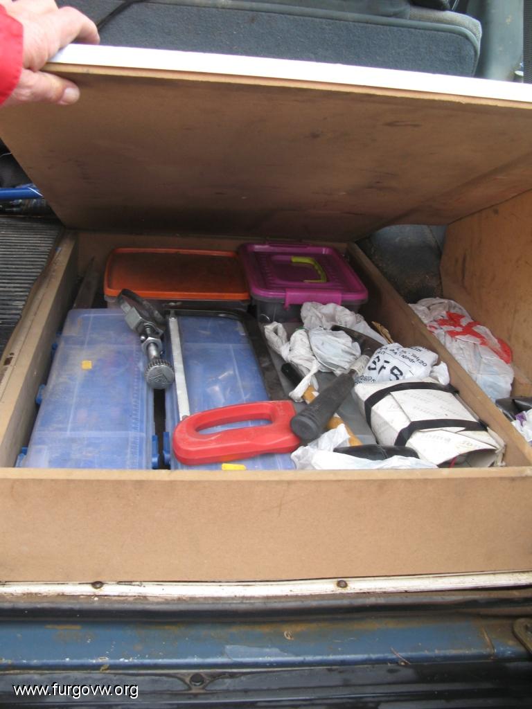

Yo hice esta ñapa en mi viejo Discovery. Con estructura de madera desmontable y forrado de goma para llevar a los perros dejando espacio debajo para herramientas y trastos.
Eso hecho en plan fino, te vale para lo que quieres. Y levantando la tapa accedes al "baul".
Debes de darle la altura justa para que te quede enrasado con la boca de carga del maletero, aunque en mi caso como era de suelo plano, quedaba más alto. Pero los perretes nunca se quejaron!  ;) ;)

Siii! es eso! .palmas
Te cojo prestadas las fotos para enseñárselo a un carpintero!

zipi
Lo hice sin fondo (el "fondo" era el suelo del maletero) para que pesara menos. Unas escuadras planas de chapa le daban resistencia. . Si utilizas contrachapado de chopo o cualquiera de las maderas que ves aquí recomendadas, será más ligero que el mio (era de aglomerado puro y duro) y lo tenía hecho de tal modo que de una sola pieza se podía montar y desmontar del coche. (Pesaba lo suyo, pero con esa madera...) Luego iba fijado con una cincha para que no se moviera y así pasó las ITV's sin problemas.

andioak
Te adjunto mis fotos que hasta ayer no se las pude hacer

Que va! es una chapucilla, pero aguantó perfectamente todos los años que tuve el coche. Pero muchas gracias por tu comentario.  ;) ;)
Te permite llevar siempre en el todoterreno viejo herramientas (que siempre le podía pasar algo) y material de rescate...

Cita de: andioak en Julio 06, 2017, 08:12:11 am
Buenas, podrias informar de que tipo de madera utilizaste y su precio? Ando mirando por las grandes superficies y me parece algo caro...  lo quiero para hacer un mueble para igualar la bajada que tiene elmaletero y asi con otra tabla, estirarla hasta los asientos y que quede una cama curiosa, para un vectra b 5puertas ,uun saludo
