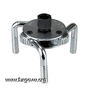

Hola,
Yo tambien tengo dudas sobre la llave a usar para el cambio de filtro de mi Vito 111 - 639.
He contado 14 caras en el filtro y medido 75 mm
Queria comprar una cazoleta que creo que es lo mejor, pero tengo dudas con la medida ya que no encuentro de 75mm
¿Cual usais vosotros? ¿ cuantas caras y diametro en caso de ser cazoleta?
he visto estas dos que podian valer
